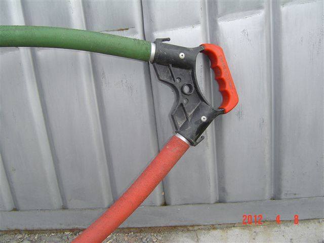

Всем привет! Ситуация такова: отцу подарили гик, и вот теперь думаем, гадаем, каким образом его "привязать" к мачте. Если кто встречался с такой конструкцией, прошу помочь. [/IMG]

Верёвочкой. Кавычки можно убрать.
Сначала к мачте нужно привязать верёвочку, узлом типа "боа-констриктор". А потом верёвочкой притягиваем к мачте оковку гика. Чем крепче, тем лучше, но всё равно будет болтаться.

lop, конечно,прав. Но я бы советовал даже не задумываться об этом.
Найдите (это достаточно легко сейчас в нэте), поворотный б.у. оголовок,даже с поломанной трубой (внутрь вашего гика входит(если с памятью не заклинило)труба
Ф27мм,можно заменить даже с более толстыми стенками-легче гнуть)-подогните трубы оголовка по углам гика-и кататься.
Гнуть трубы гика не советую-сломаете,а наружный буж некрасиво. Я бы вам сам сделал,но больно далеко и дорого из Украины слать=20 дол.поч. пересылка.

Пару месяцев каталок на винде исследовал эту проблему. Знакомый, завязав узлом из книги Пастухова, опуская гик, продавил мачту. Полечил. Как не затягивай, гик будет играть, и жёстким,как современые, он не станет. Последнее, до чего я додумался, перед тем, как подарить полный комплект - после предварительной затяжки шкотов приспособить некий вид коловорота - размером с полкарандаша, но крепкого дерева. Им удавалось довольно плотно натягивать шкоты.
ну, всё равно болталось, но значительно меньше.
Кстати, чтобы закрепить современный гик на мачту от винда, нужно хорошо разжать прилегающие к мачте части. Думаю, не все гики так смогут. мачта винда в районе гика толще.

этот гик вполне можно повесить на стену в гараже, а к парусу купить нормальный нужной длинны.

Всем спасибо. Теперь все стало ясно. Вязать веревки не станем, попробуем придумать что-нибудь другое. Удачи всем!!!!!
