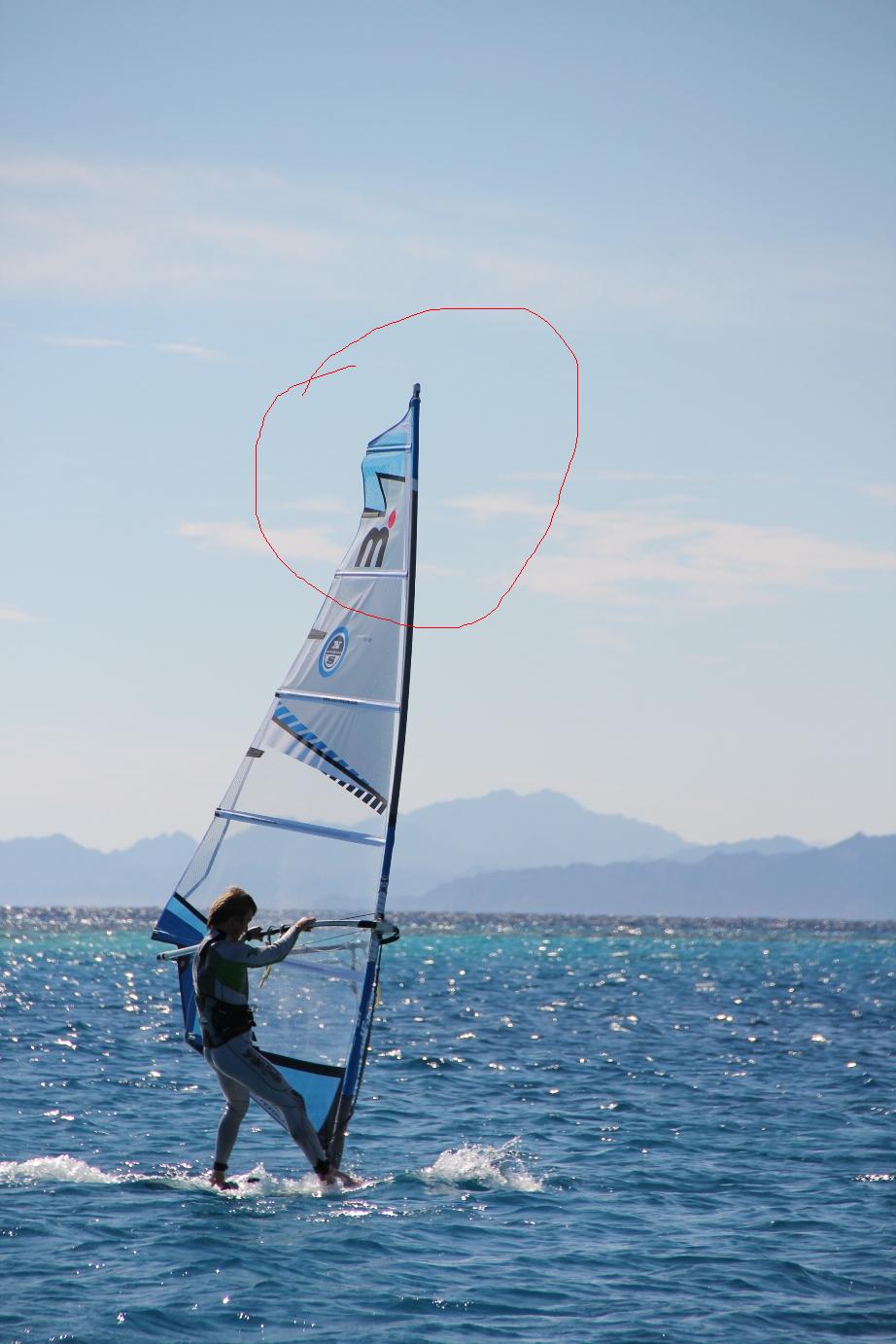

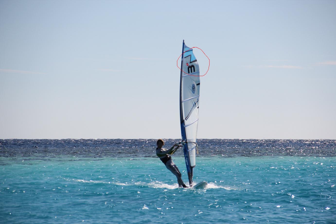

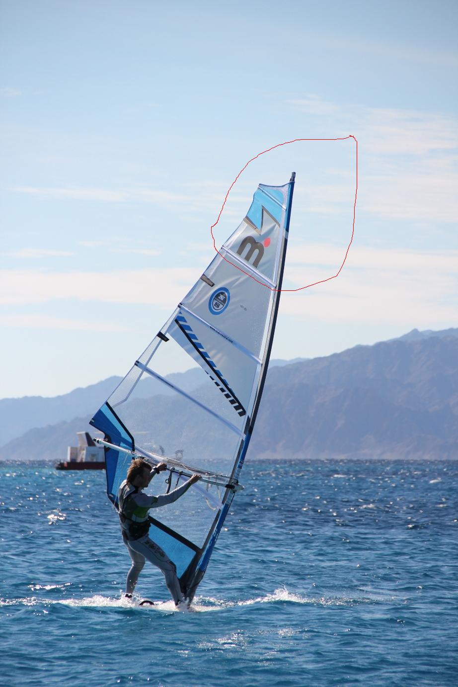

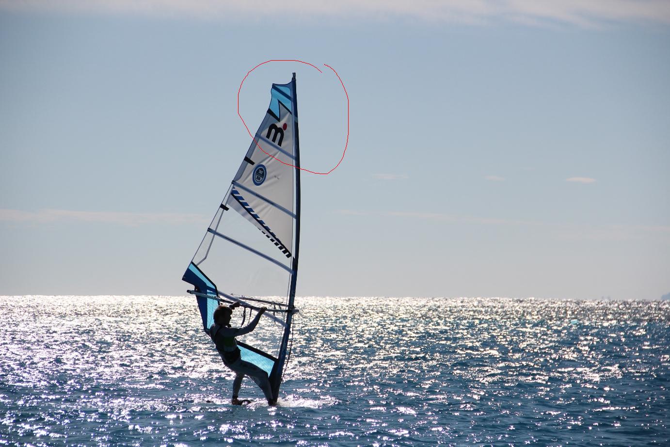

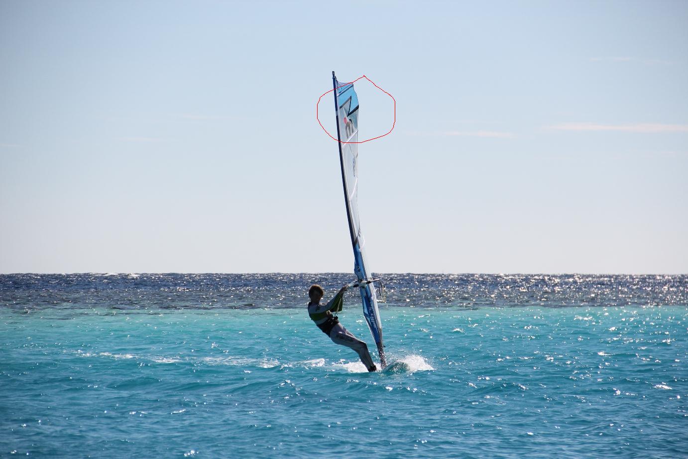

Набил парус s-type 6,6 2012 года. На нужном окне с рисками о минимальной\максимальной набивке твист нормальный, камбера перещелкиваются легко, но меня смущает твист на верхнем окне. Уж как-то оно сильно твистуется... Кто-то сталкивался уже и как можно исправить?
Хочу попрбовать посильнее вытащить мачту из вариотопа, отпищусь как сделаю.

имхо, твист обычно равномерный от вехнего окна почти до гика. на фото 2-е окно с верху почти не твистует. странно. шейп или ошибка?

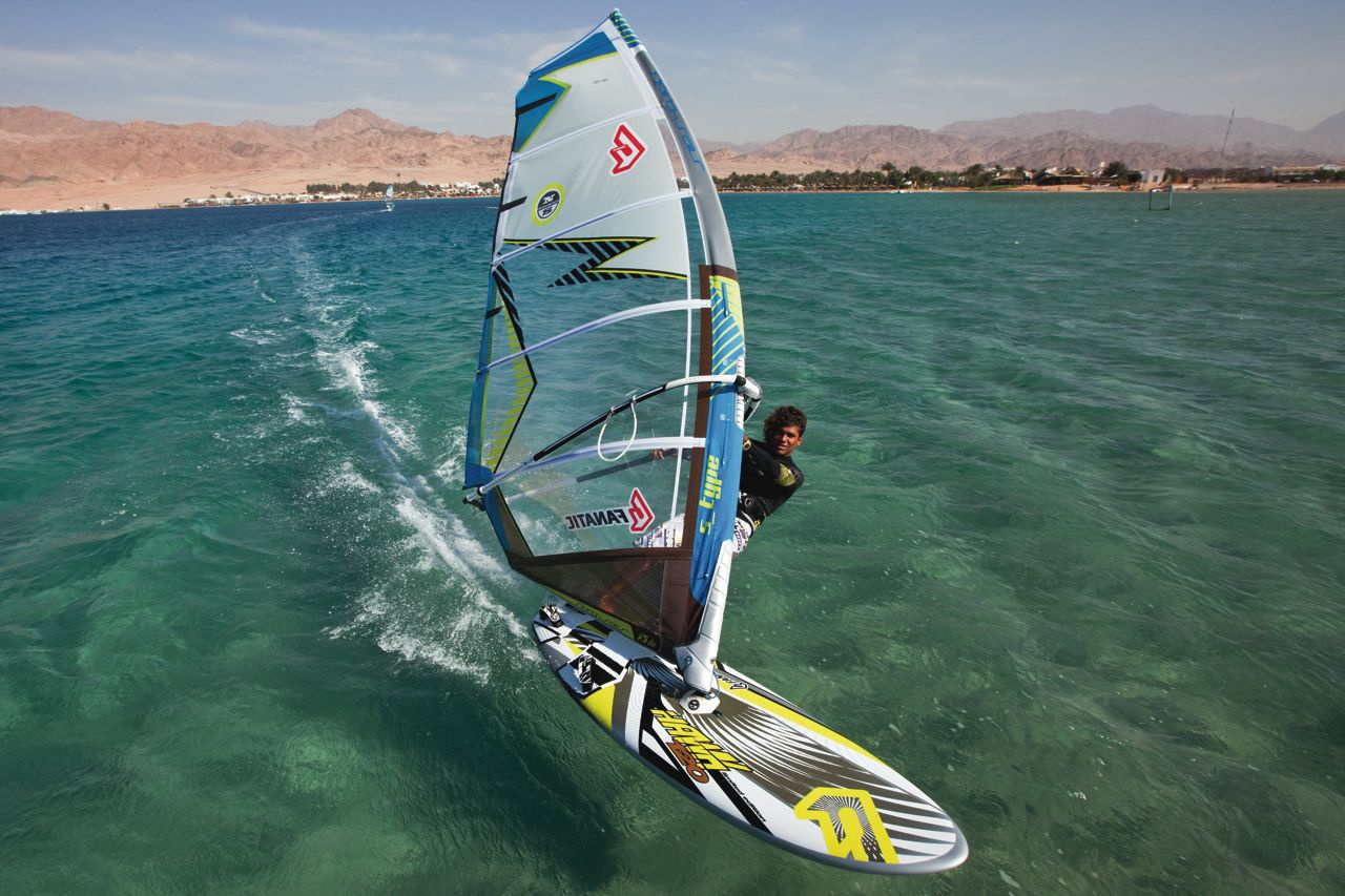

у вас парус 11г,а вот 12 с таким же верхним окном. И vario только 6.0

очень похоже, что криво вшит вариотоп, либо установлен пользователем неправильно. а какую мачту рекомендует производитель?
можно поэксперементировать с настройкой лат (чуть выбить первую и вторую и потравить третью) и обязательно попробовать другие мачты.
Вообще на таком парусе это только эстетический вопрос, наврятли эта кривуля на что-то повлияет.

долго смотрел на фото. я бы добил 3 верхних латы, и подтянул по мачте, чтобы твист спустился ниже. но вроде видно, что 2 и 3 лата сверху морщит плёнку.

К сожалению,не могу исключить,что сие дитя Норса не але.То есть брак.То ли конструктора,то ли пошив... Если бы хоть на одном фото парус наполнился ветром,можно было бы стоить иллюзии(как на фото Elzac )...

Как можно лечить по фото с парусом на скорости в 5узлов и с мачтой, наклоненной вперед?!
Непрочитано 21.01.2012, 00:28
речь не о лечении.
сам иногда хожу 5 узлов с наклоненной мачтой. около 5 парусов. ни один в таком режиме не похож.

Латы нижние перекручивал, верхние больше травил. Думал так будет больше тянуть и сбрасывать лишнее.
Сходил на Planetwindsurfing, там эти паруса немного недобиты по мачте(если судить по рискам на парусе) и тогда твист на верхнем окне так не "проваливаться".
На этом сделал так-же, теперь надо проверить как будет тянуть и перещелкиваться камбера...
