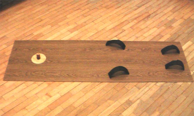

1) Доска.
Кусок фанеры толщиной 4-6 мм (я использовал оргалит от старого шкафа)
Размеры 50х152.
Размечаем точку установки шарнира, примерно 25 см от края полосы.
Далее места установки петель как на вашей доске.
При помощи дрели (сверло 3мм) и лобзика прорезаем щели, через которые пропускаются петли. Ширина между прорезями 15 см.
В точке шарнира приклеиваем кружок из толстой фанеры диаметром 12 см.
Сверлим отверстие и нарезаем резьбу для крепления штатного шарнира.
(я не использовал штатный шарнир потому, что он убран очень далеко)

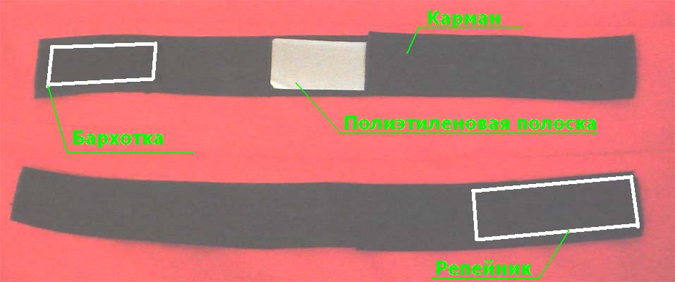

2) Петли
Техническая стропа 5 см длиной 70 см, застёжка-репейник шириной 4 см длиной 10 см.
На расстоянии 22 см от края пришиваем репейник. Сгибаем стропу по наружному краю репейника и прошиваем края. Получился карман 22 см глубиной.
На обратной стороне пришиваем бархотку.
В карман вставляем полоски шириной 4 см, вырезанные из старой канистры из под тосола.
Пропускаем бархоткой через прорези и застёгиваем.

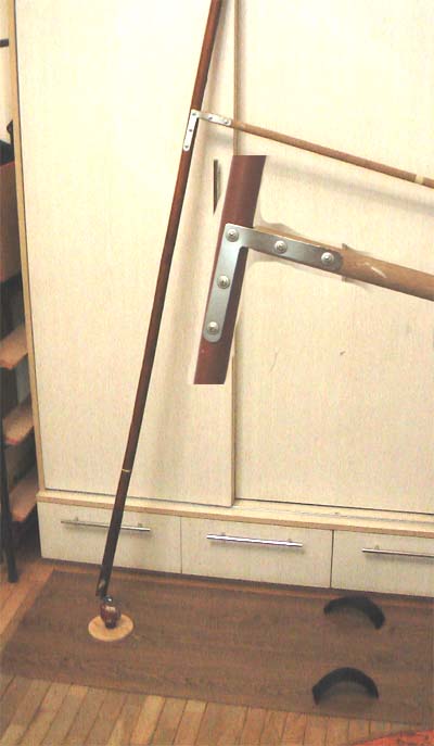

3) Мачта-Гик
В качестве мачты я использовал старый карниз от занавесок. Гик-черенок от швабры.
Соединяем на необходимой высоте оконным уголком 100х100 и изолентой отмечаем место установки трапшкотиков.
Гик и мачту большими не делайте, что бы домашнюю утварь не попортить, при имитации переброса паруса.
Хранить сию конструкцию можно за шкафом или под кроватью.
тут как раз появилась хорошая иллюстрирующая перехват фотка.
Как с твоим гиком нарабатывать такое вот перекрестное движение?
Есть еще момент по петлям. Имхо передняя петля неправильно стоит, и угол не тот, и пятку будет паркетом замывать.

Для отработки перехвата такой "мачта-гик" не удобен.
Будет интересное решение, переделаю.
Петли установлены как на доске, с точностью до 5 мм.
