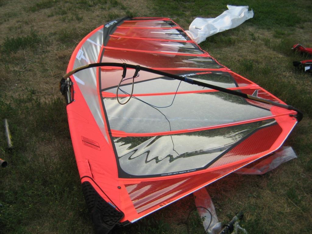

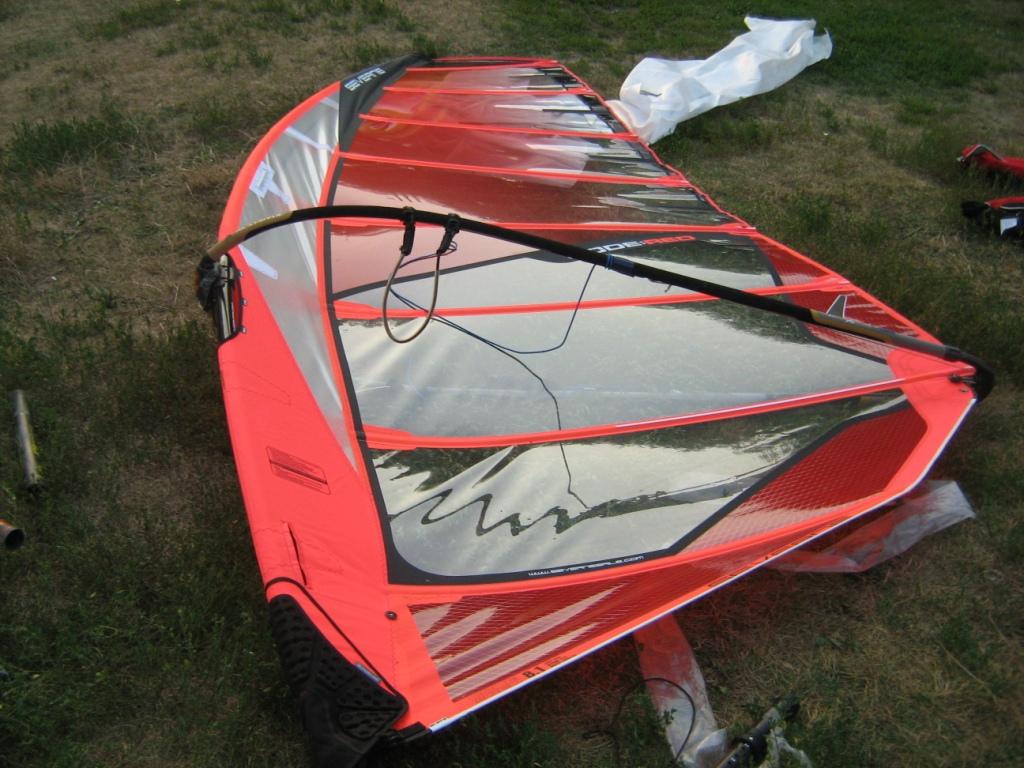

фотка моей первой набивки.... можт тоже кто полечит по фотке????
с работой упоров я не быстро,но разобрался... с начала было очень-очень туго.....
мачта 490\40 угля\29 имцс..

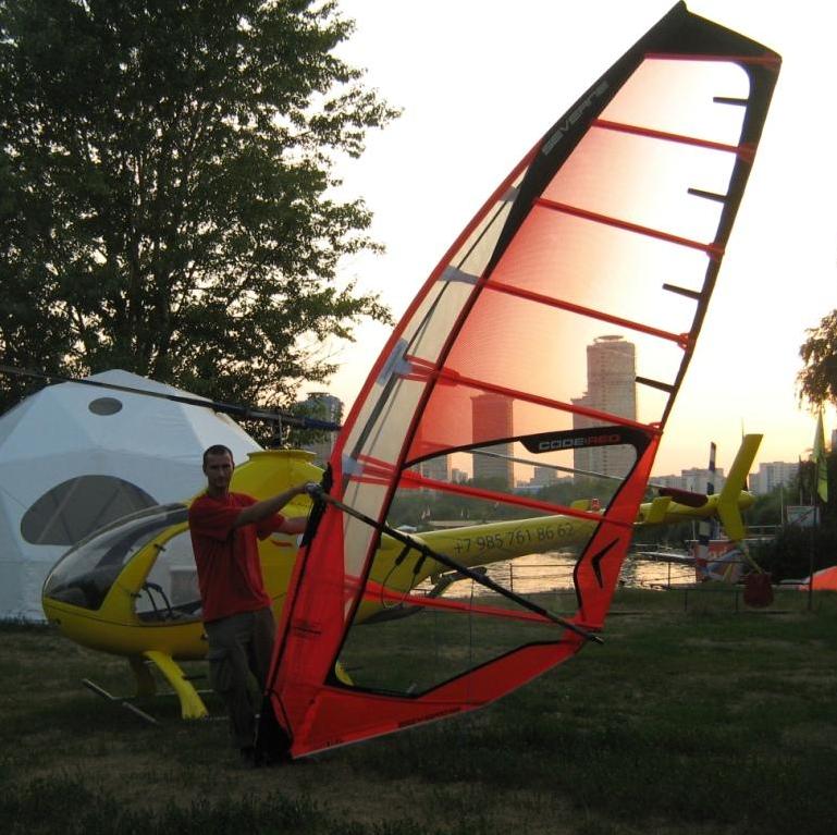

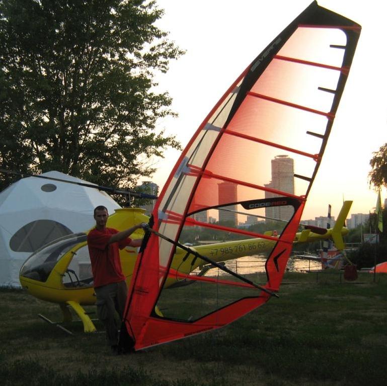

мачта северне вайт лайн 40 угля. если парус недобит по галсу то он просто откажется перехлопыватся, если перебит, то будут залипать отдельные упоры .
на мачт кармане складки- не самое страшное,- это наверняка можно вытянуть проставками между упором и латой(они в кармане чехла)
я к стати их из под упоров повытаскивал эти проставочки на второй день катания,...
типа не пришлось прибегать к паяльнику... очень удобно. молодцы, хвалю!
а вот на мачту наклейки большие клеить- это полный пи...ц! упоры в них то и залипают! потом рвут эту наклейку, и липнут в её кусках и толстом слое скотчевого клея...
я сегодня посрывал эти чудо наклейки, и пробутилировал места упоров... значительно полегчало...
где-то я это уже видел :)
Да, я пробовал добавить одну, разницы не заметил. В инструкции очень туманно написано: "использование большого количества проставок может привести к поломке паруса/мачты". Непонятно только много это 3 или 10 :) По-моему если 3ю поставить камбер на лате не защелкнется.

Непрочитано 19.08.2011, 23:34
если мачткарман сильно провисает на мачте( и можно двумя пальцами складочку собрать) то стоит навеное и проставочку пихнуть....но мне лень....имхо работа упоров важнее эстетики.....
я для себя нашол несколько тестов, следуя которым- упоры легко и долго живут и работают... но это ноу- хау...
а в целом от этого паруса токо позитиф! http://youtu.be/CEcVVp-RPMY
