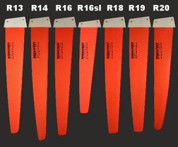

Плавники Deboichet краткий обзор
Плавники Deboichet

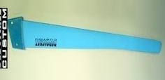

R12
Мягкий плавник, предназначенный для умеренного ветра и гладкой воды. Меньше подходит для сильного ветра и чопа, хотя такое использование возможно для легких гонщиков. Предельная скорость меньше, чем у R13 или R14.
R13
Классика формульных плавников. Наиболее часто используемый плавник из линейки Дебоше. В легкий ветер дает хороший лифт, хорошо контролируется и дает ощущение легкости. Но даже в сильный ветер сохраняет хороший контроль, дает хороший угол в бейдевинд. Быстр. Один из лучших формульных плавников
R14
На основе R13 для сильного ветра был разработан R14. Толщина профиля немного меньше, чем у R13. Площадь несколько меньше. Таким образом, по сравнению с R14 с R13 меньше мощности, но его предельная скорость выше. Используется в сильный ветер, быстр , особенно на полных курсах. В легкий ветер не работает. Подходит для легких гонщиков, которые предпочитают скорость
R15
R15 в точности противоположен R14: очень мощный плавник, созданный для тяжелых серферов. R15 дает хороший угол в бейдевинд. Для тяжелых серферов и сильного ветра, и чем больше вы давите плавник, тем быстрее он идет
На протяжении многих лет, формульные доски становятся шире в корме. Паруса становятся более стабильными. Это позволило использовать более мощные плавники. Deboichet разработал для этих досок R16 и R17. Эти плавники дают больше мощности, контроля и имеют более высокую предельную скорость. Это связано с лучшим компромиссом между профилем и площадью
R16
Чтобы получить более мощные модели по сравнению с R13 был расширен конец плавника. Это дало больше мощности и улучшило угол в бейдевинд, но и уменьшило максимальную скорость. Чтобы компенсировать это уменьшение была снижена его толщина и он стал почти таким же тонким, как R14. В результате получился хороший плавник для средних ветров. Заметно отличается от R13

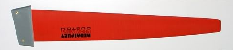

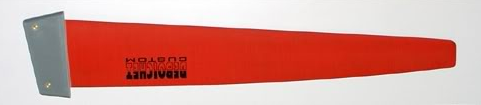

R17
На основании положительных качеств R16 был разработан более мощный плавник. Предназначен для слабого ветра или для тяжелых серферов в средние ветра. Была дополнительно увеличена площадь, профиль той же толщины, как у R16. В результате этих изменений получился плавник, позволяющий в легкие ветра идти выше по ветру без потери скорости. Чувствителен к давлению, на острых курсах легко входит в спинаут
R18
Дальнейшее развитие R17. Это более мощный плавник, в основном для легких ветровых условий. При больших углах наклона также подходит для тяжелых серферов в средние ветра.
R19
R19 на рынке с 2007. Это до сих пор самый мощный плавник Deboichet. Небольшая максимальная скорость. Плавник для легких ветров
R20
Был разработан в ответ на появление на рынке плавников Kashy. Мягкий плавник с хорошим вертикальным лифтом. Хороший компромисс между скоростью и мощностью.
