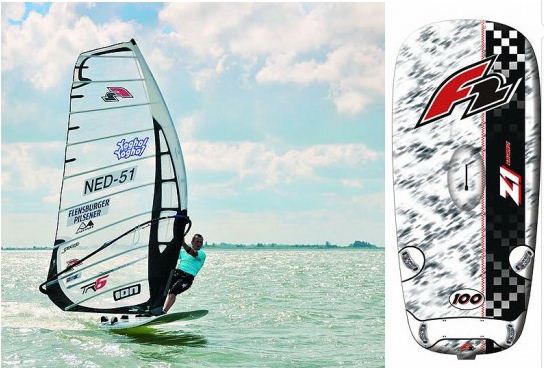

Картинка получше:

По фото видно, что в 2012г контора решила вернуться к "Патриковскому" шейпу.
А мне так не кажется.
Спрямление рейлов увеличивает скорость, кривизна и угол - придает маневренность и фирменную балансировку.
Три фактора работают на скорость, прежде всего, так как если рейл короткий и правильный (прямой и под нужным углом) в пятне глиссирующего контакта, то сопротивление доски не сильно увеличивается в режиме ребрения (а его трудно исключить!!!, хоть и надо) при изменении угла атаки плавника/доски.
В этом смысле самый длинный рейл оказывается у Ф2, затем у СБ и только потом у ЖП и Патрика (Укороченный рейл у SB LWR - не очень интересен. Дан просто для сравнения.).
Шейп у СБ и Ф2 - практически идентичен. По моему критерию - углу к потоку воды!
ЖП задумала немного меньший штатный угол атаки борта=рейла/плавника в сравнении с СБ.
Кто из них угадал с углом - покажет время.
Патрик Диетхельм же ушел от сладкой парочки совсем далеко - и по углу и по большой кривизне рабочего рейла. Думаю, ошибся. (Угол вообще никакой!?)
Видно, что и распределение полноты/массы у досок отличается прилично.
ЖП сдвигает массу в корму (что правильно, в принципе), а СБ, увеличив длину рабочего рейла ради быстрого набора скорости, вынужденно спрямляет нос. Что тоже мне нравится...

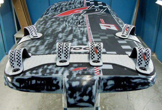

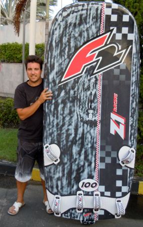

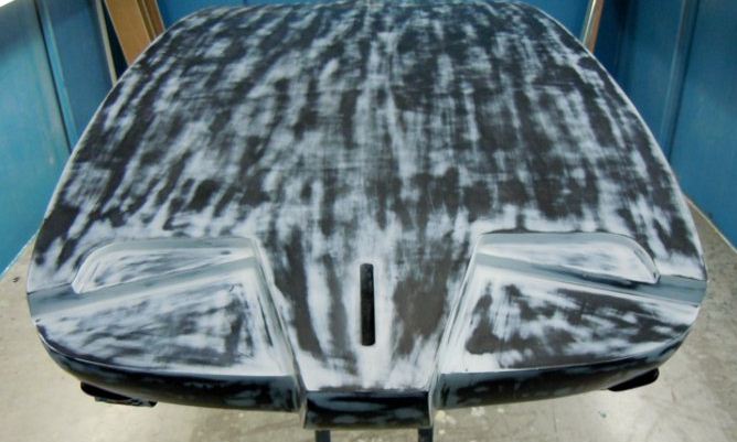

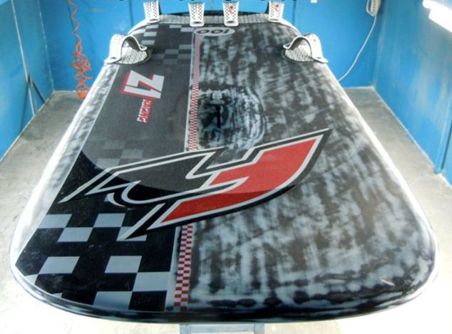

Живые фотки
Key elements:
-Slightly higher rocker-Line for better downwind performance
-Flat V in the tail area let the board be hold easier to the leeward rail for better acceleration and top speed
-More powerful rail shape in the tail area for better upwind ability
-Optimised cutout surface for better planning and control
-Double inside backstrap position for highwind setup
-Lightweight pads and F2’s new superlight footstraps
[ATTACH][ATTACH][ATTACH]Нажмите на изображение для увеличения

ни крылышков ни эирпайпов????????????? ура!
конек задний тоже надо было нах!(щас полетят гнилые помидорки.....)
старборд хвр обошолся без него легко....
