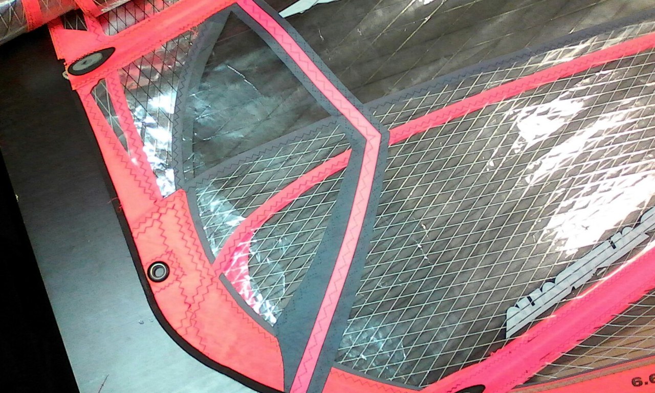

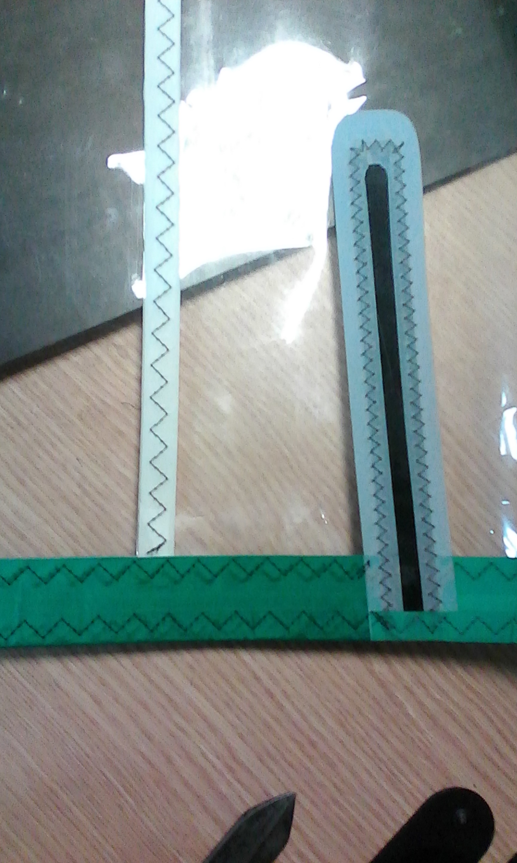

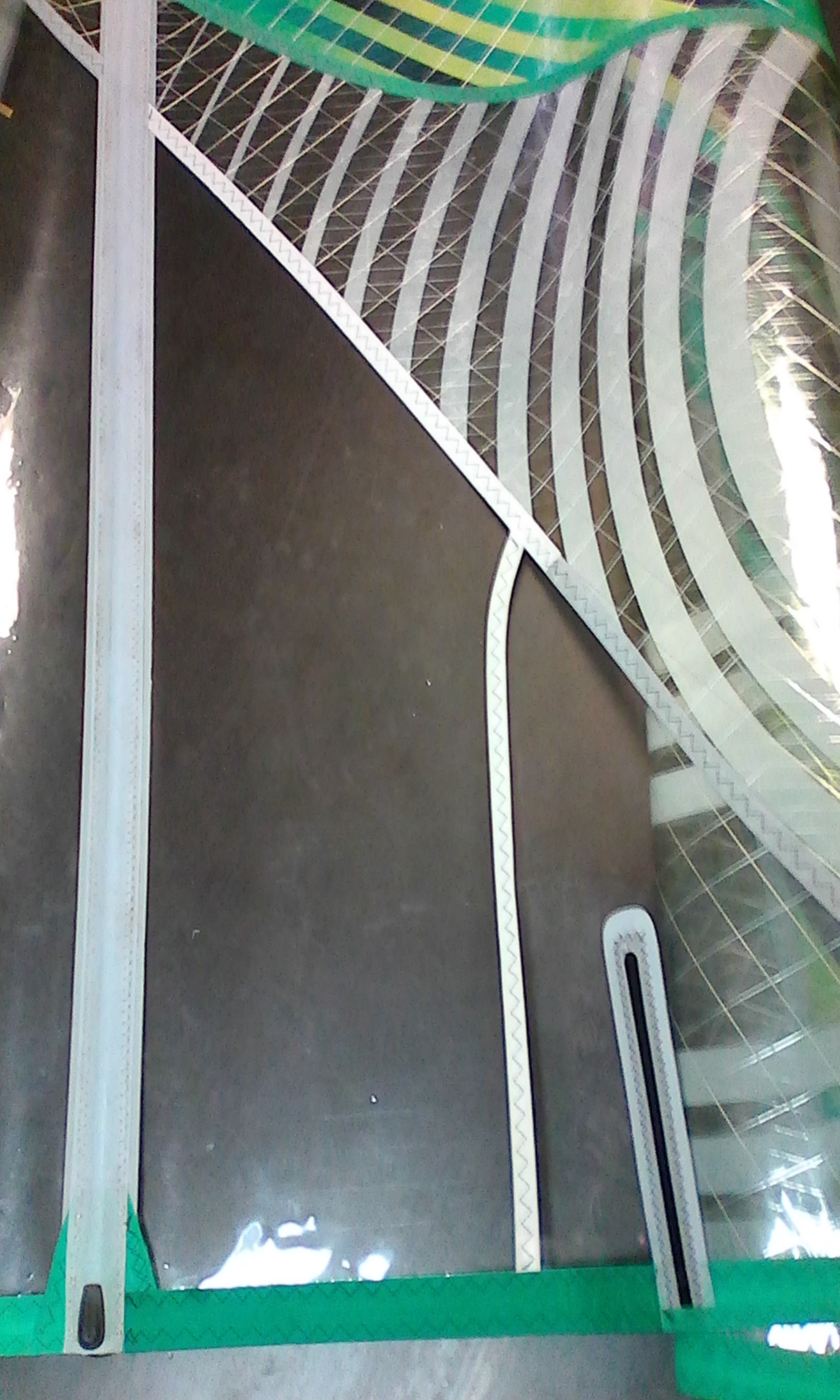

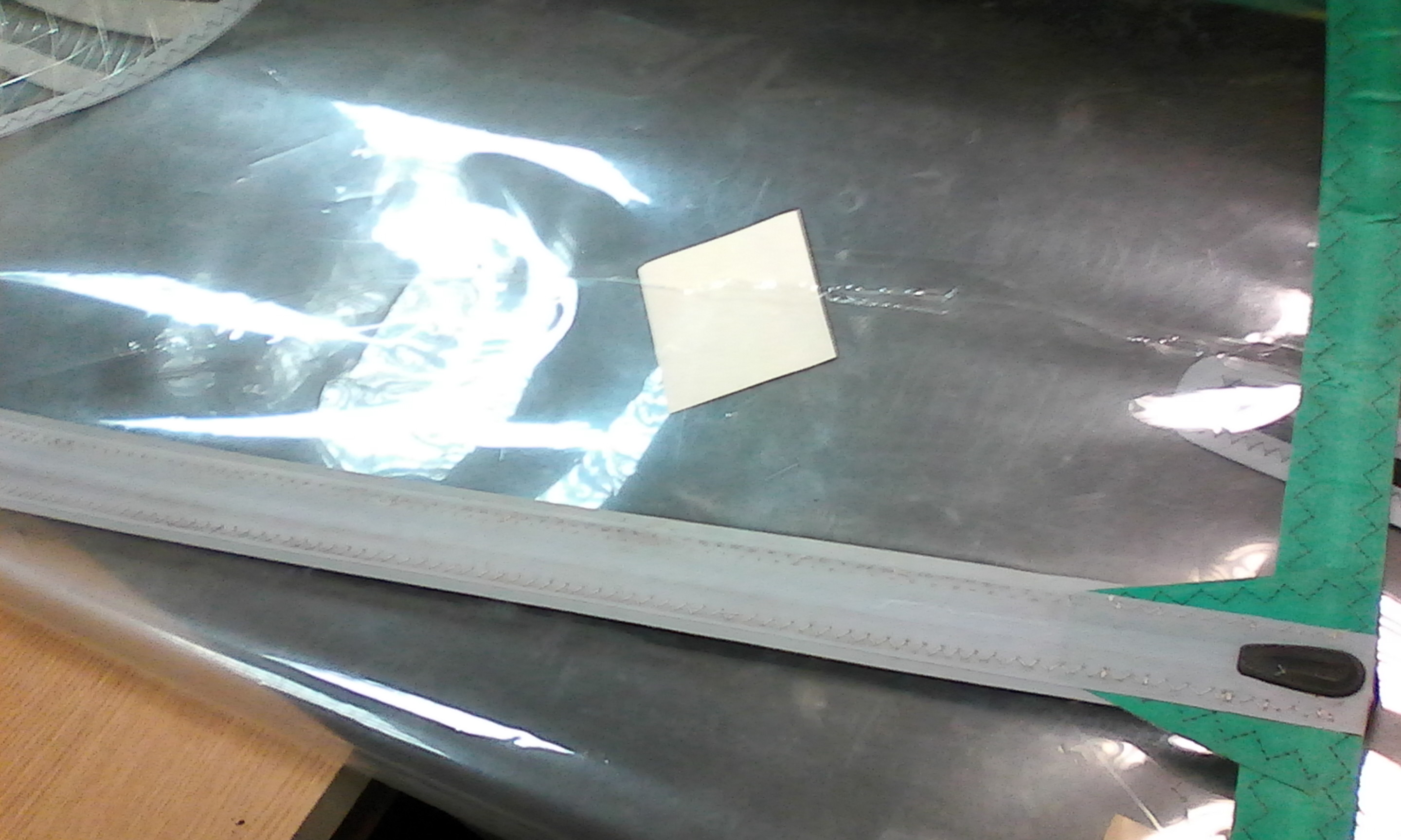

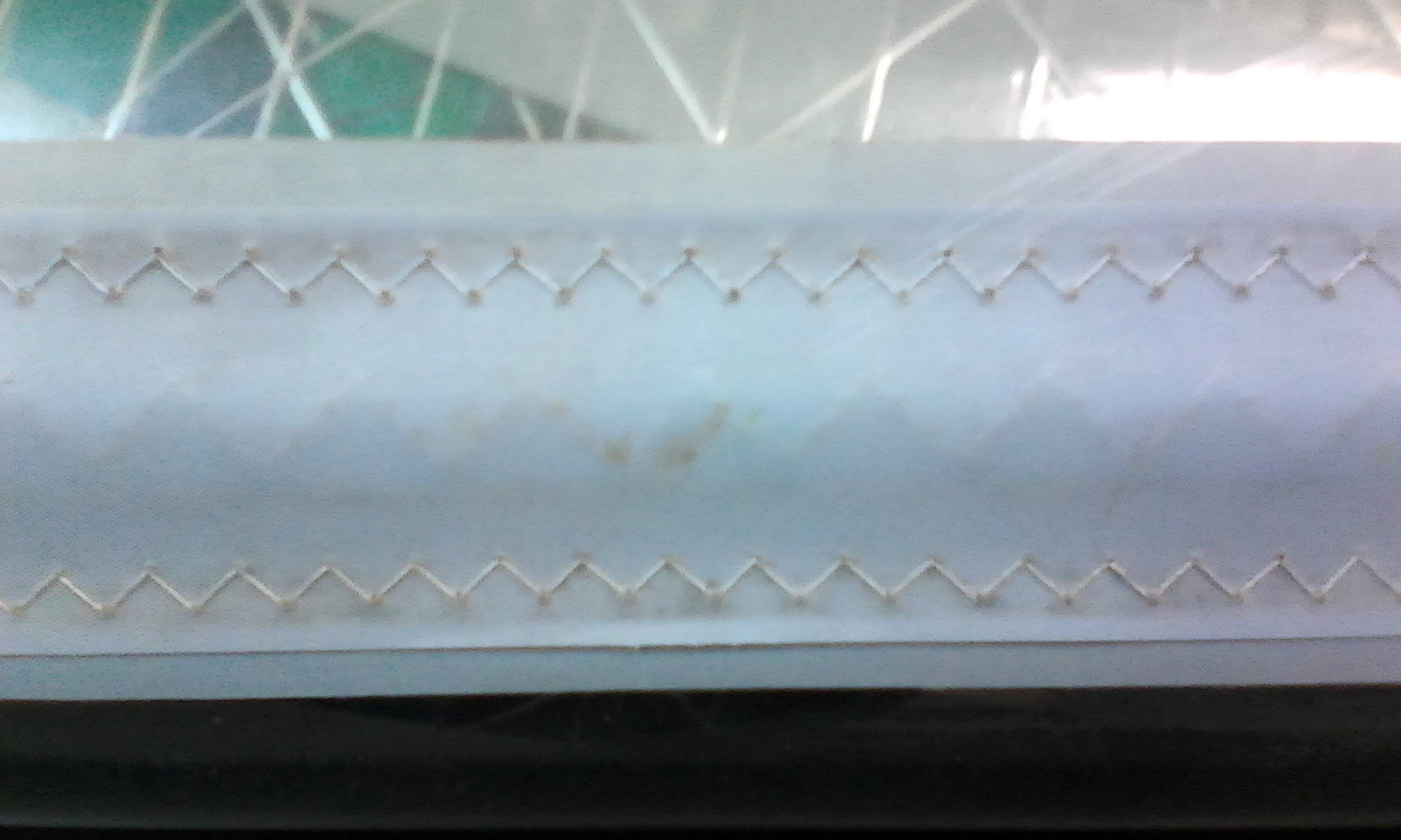

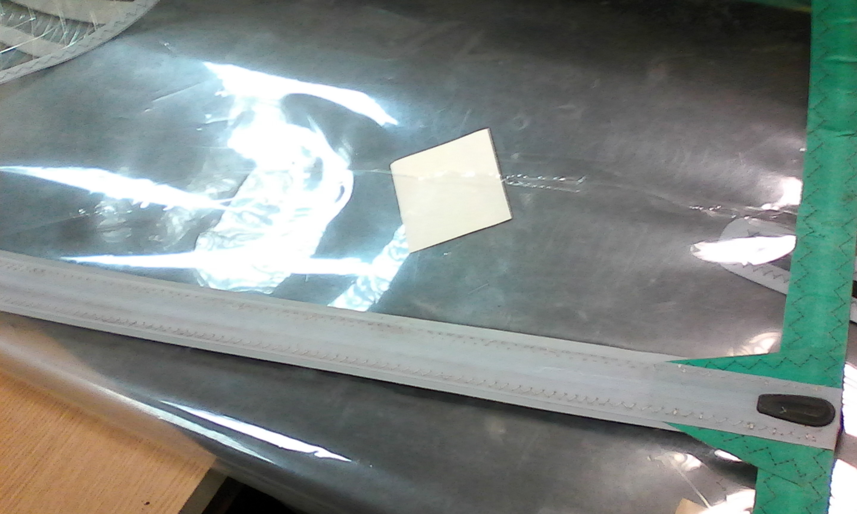

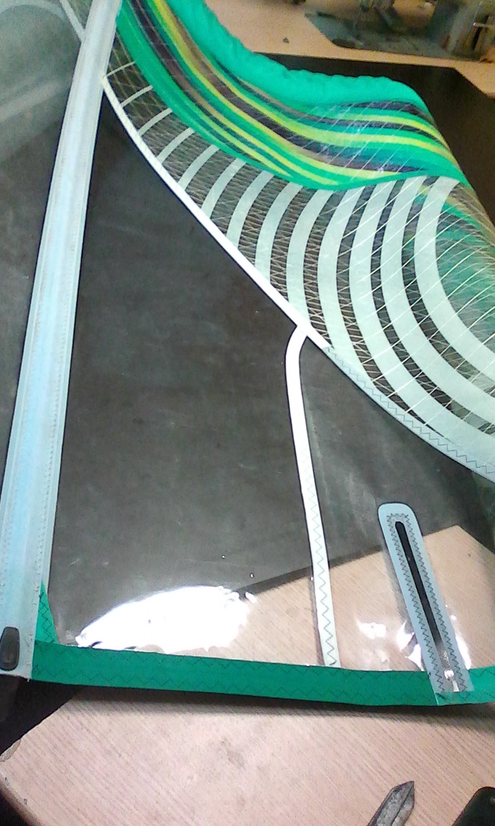

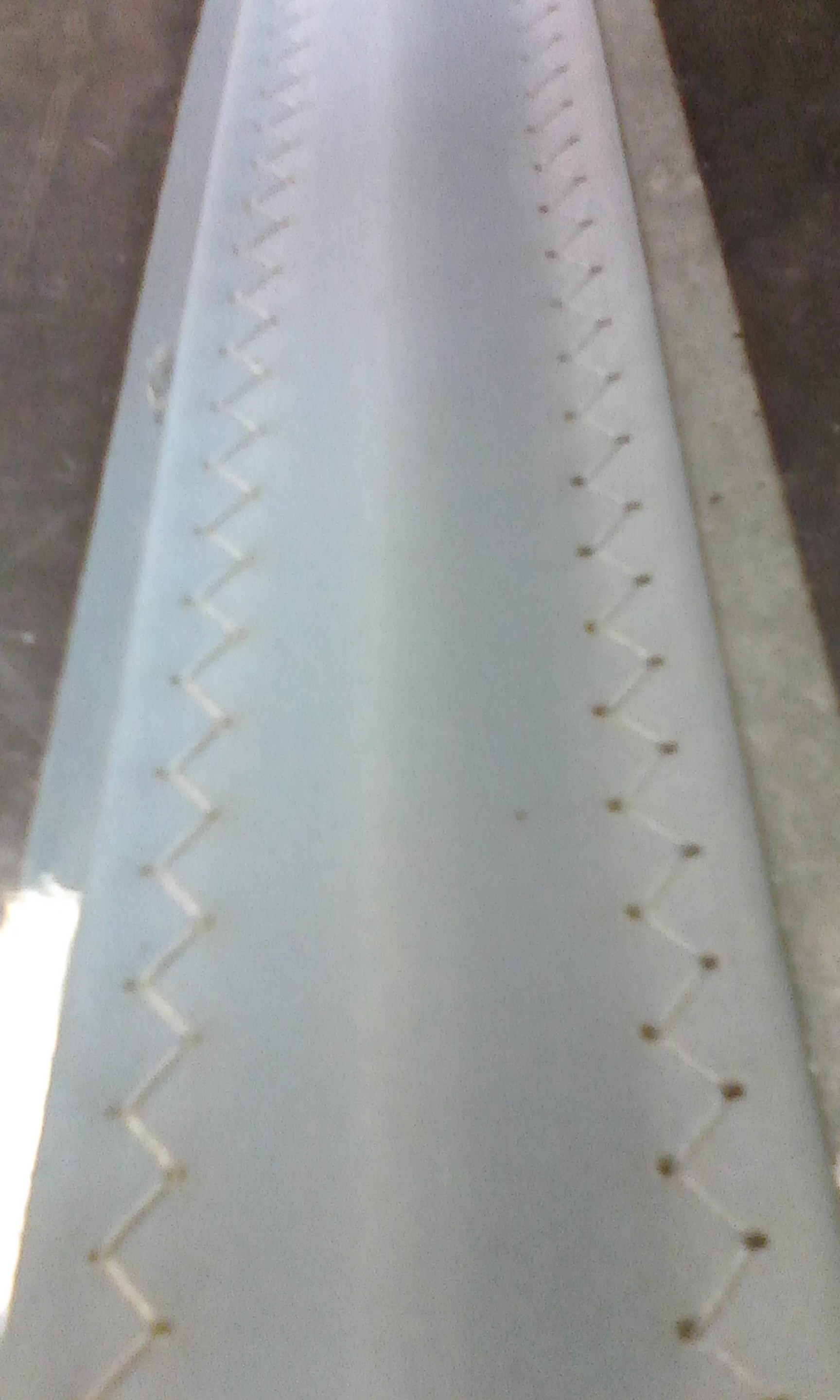

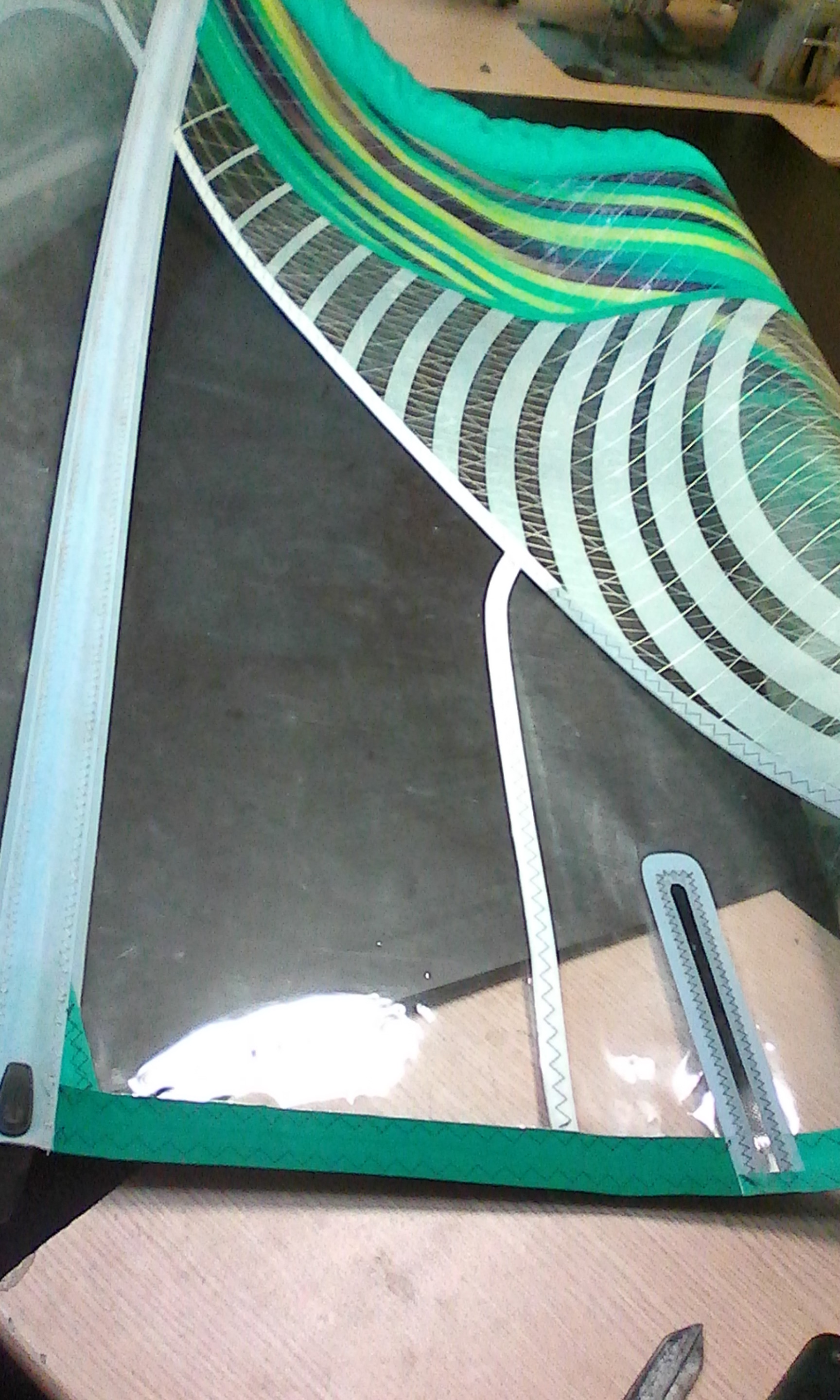

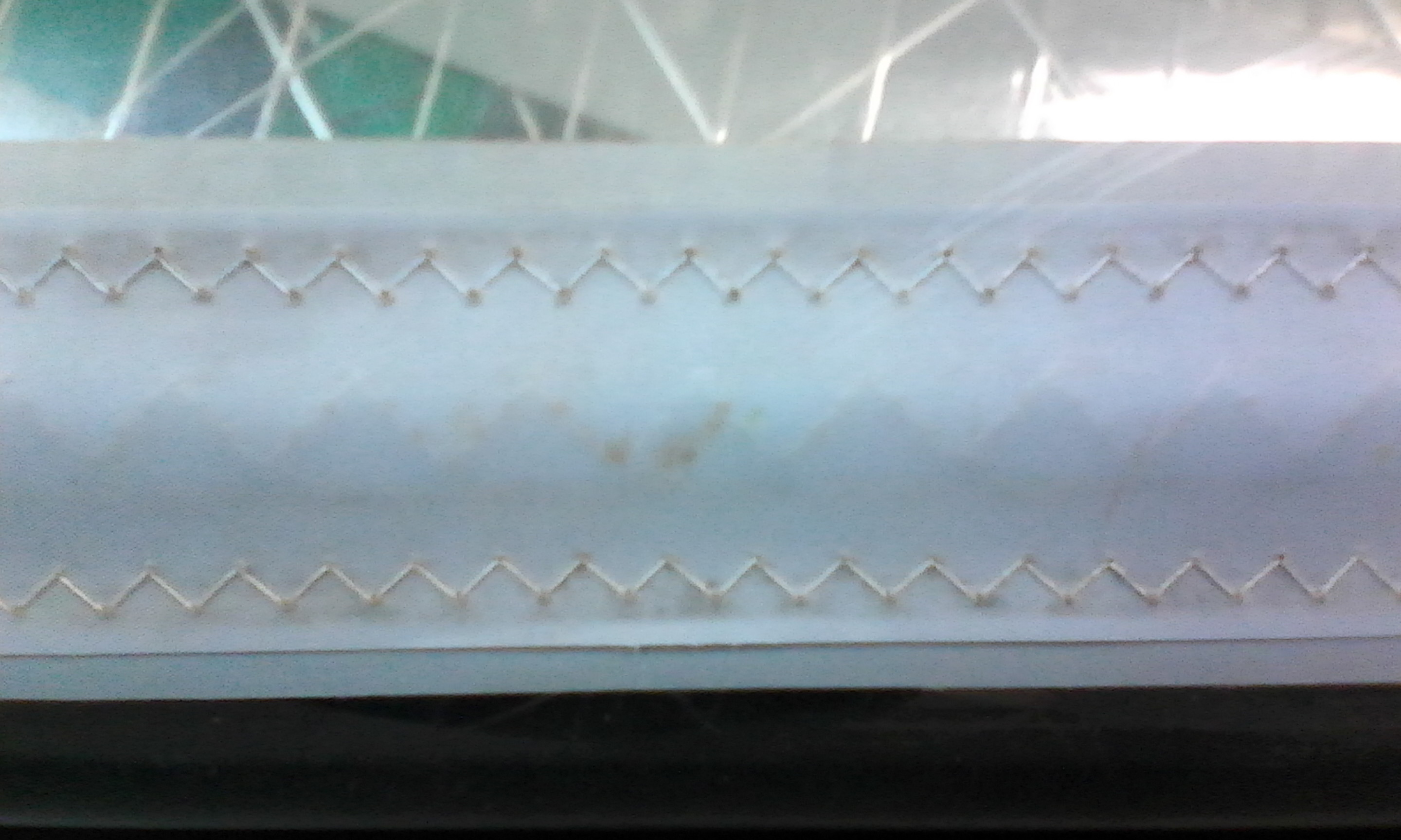

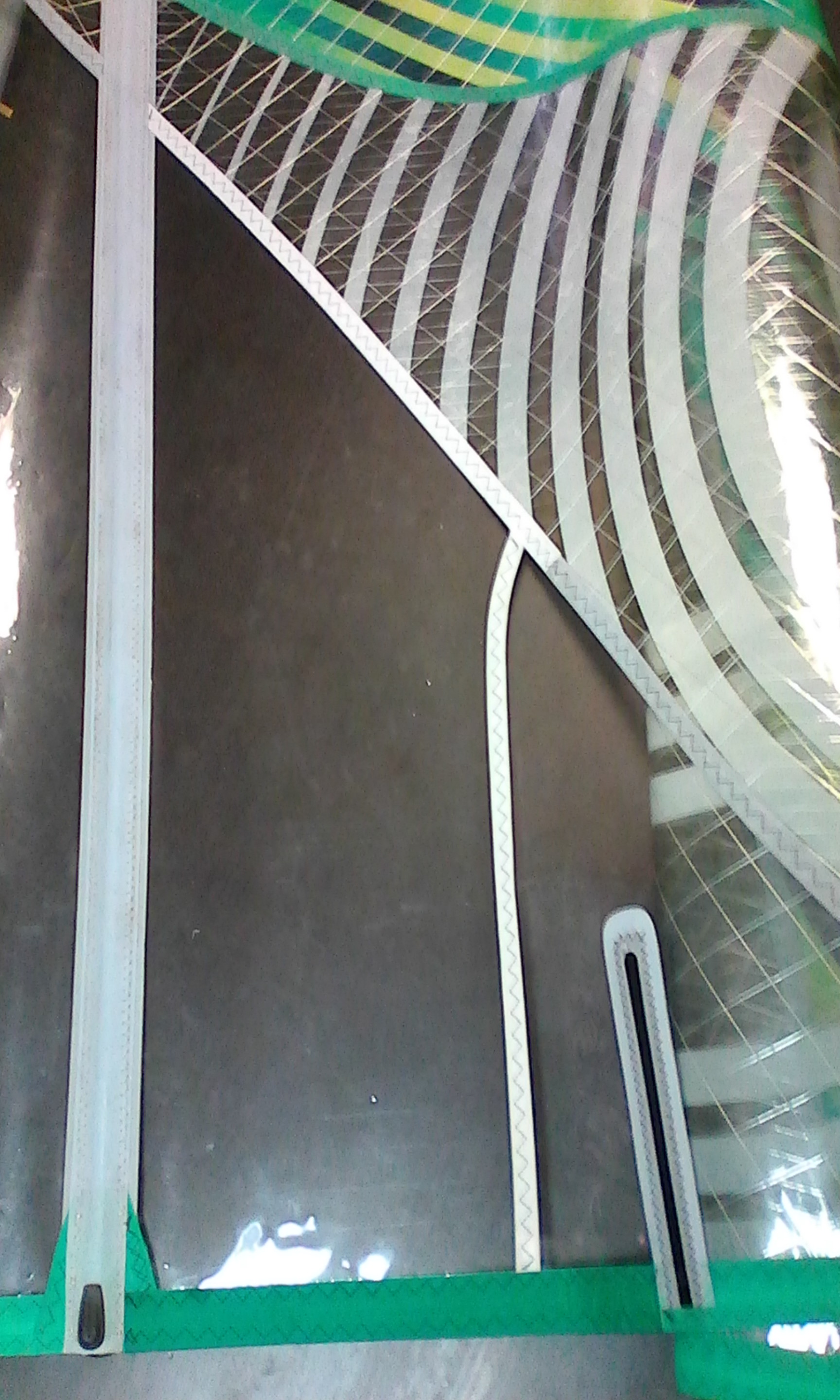

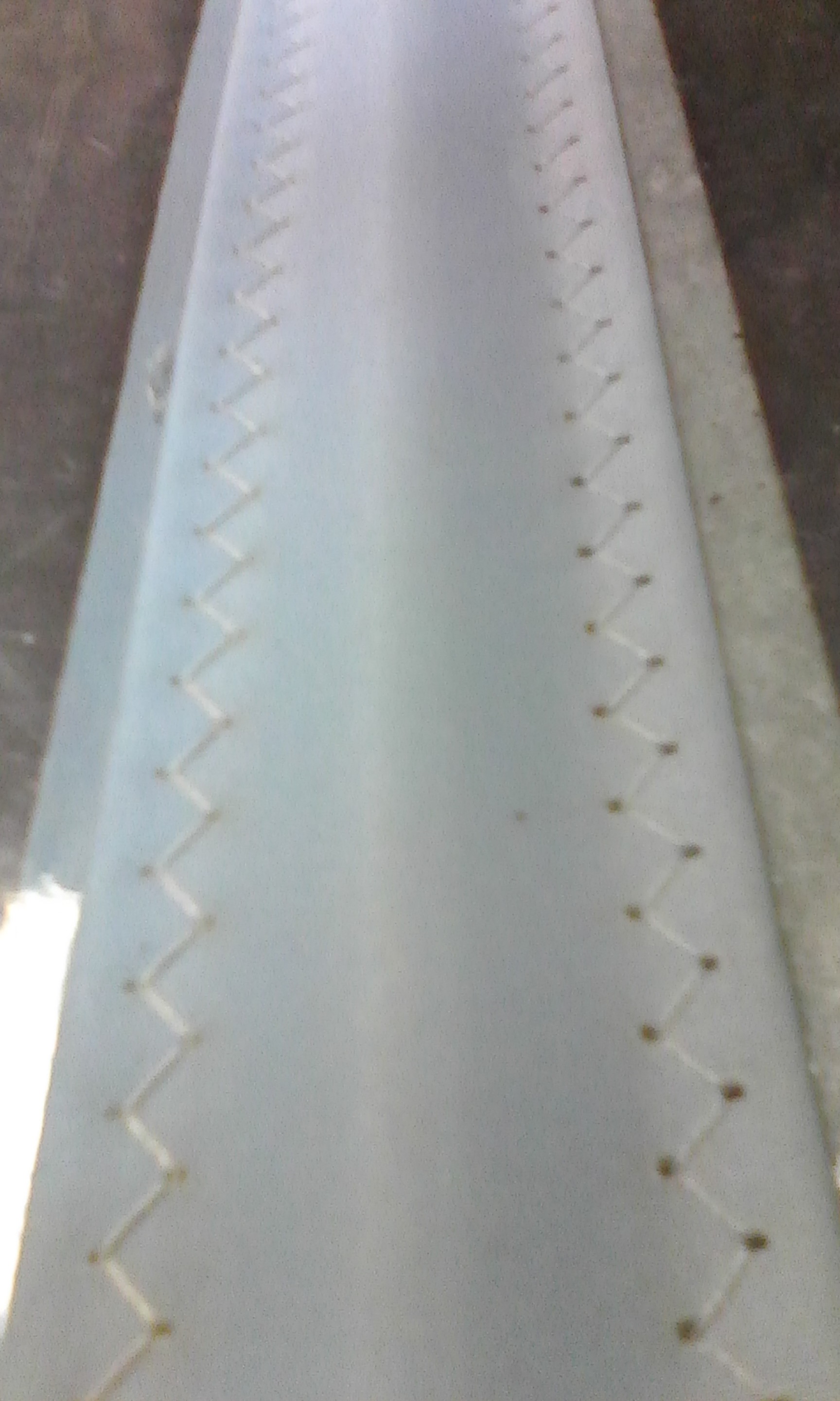

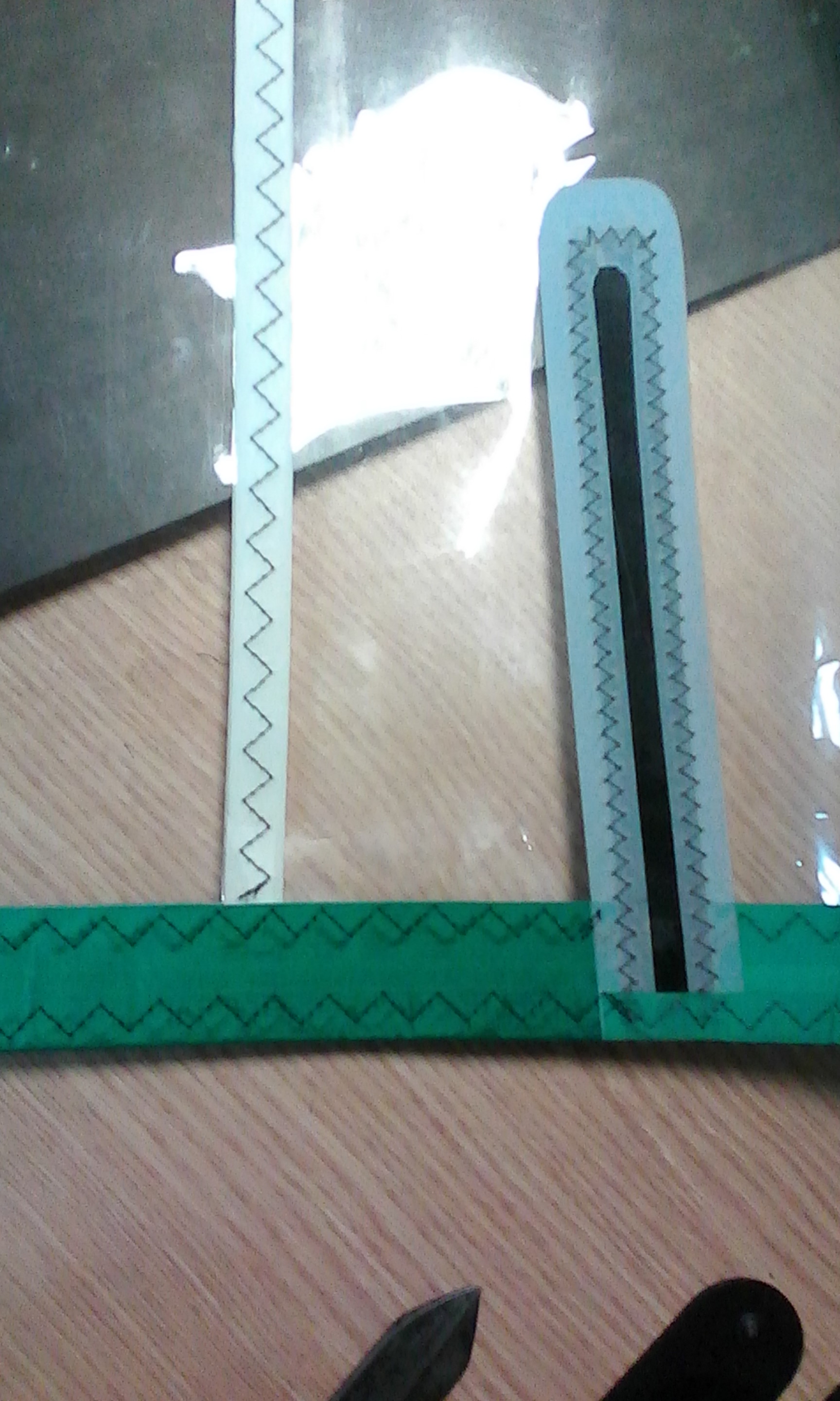

Если не торопиться ,то строчку по лат-карманам можно проложить по старым игольным отверстиям(даже с обратной стороны( просто повезло)))
ID:	36543  Нажмите на изображение для увеличения
ID:	36544  Нажмите на изображение для увеличения
ID:	36546  Нажмите на изображение для увеличения
ID:	36547  Нажмите на изображение для увеличения

alexxandder, это обычный метод ремонта вручную, я так латал свой первый таганрогский парус. Ну а знатоки парусных дел ремонтов подсказали, как сделать эффективнее: парус подвешивается, поднатягивается, и двое с двух сторон толкают иглы друг другу. Пошло быстрее, а перешивать пришлось почти все швы ((
Непрочитано 17.09.2017, 21:38
alexxandder
Аватар для alexxandder
Location: кострома
Weight: уже 84) kg.
Благодарностей: 99
А я дурак на машинке)))
Непрочитано 17.09.2017, 22:38
О-о, это круто. Но как удается так настроить, все равно же стежок будет "уходить"? Подстраиваешь по ходу как-то?
Непрочитано 18.09.2017, 08:15
alexxandder
Location: кострома
Weight: уже 84) kg.
Благодарностей: 99
Поточнее настроить и не торопиться
Непрочитано 18.09.2017, 09:33
А на какой машинке работаешь (если не секрет)?

Половину окна поменял? Зачем этот заворот в верхнем левом углу? Проще же ровно?

Художника обидеть легко))))).Все окно не стал менять т.к. пленка крепкая(разрыв был с "растяжками") В парусе ни одной прямой линии( кроме лат)- пытался сохранить стиль)) Машинка не секрет - Минерва 72520( зигзаг и зигзаг на три стежка)

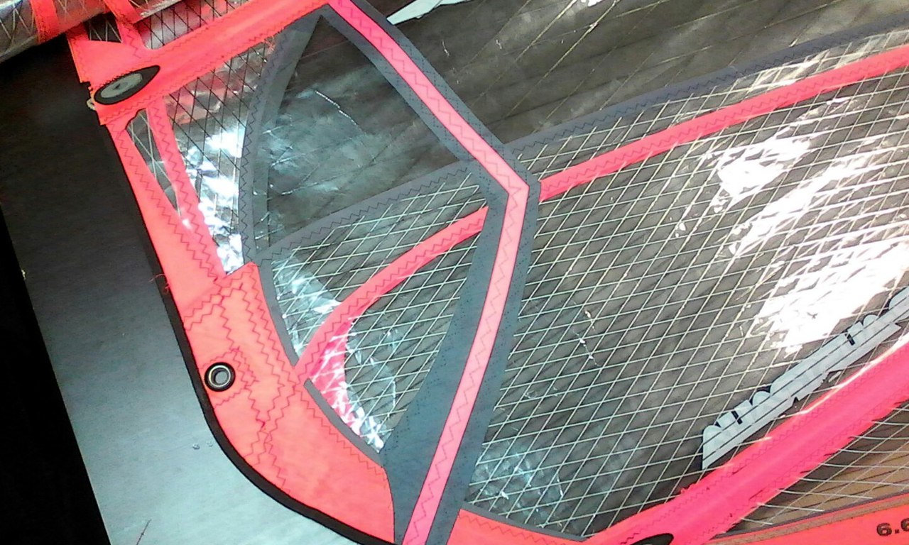

Бюджетный ремонт разрыва
