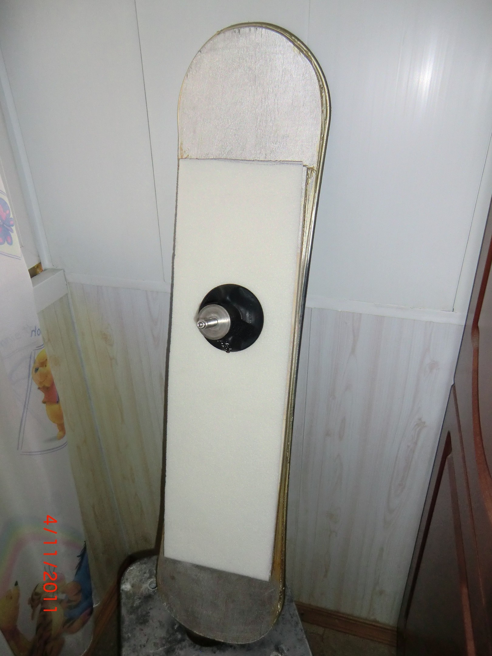

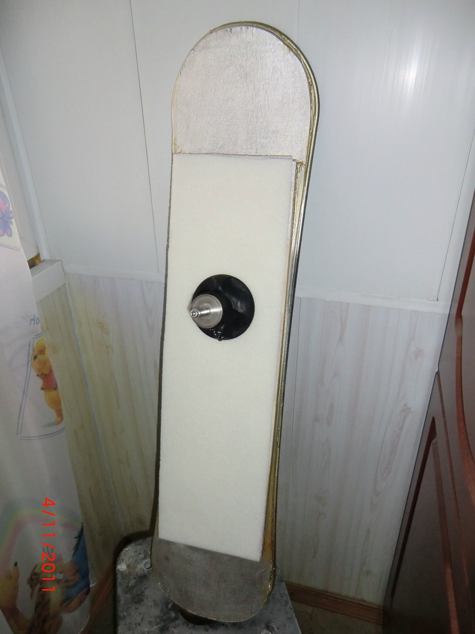

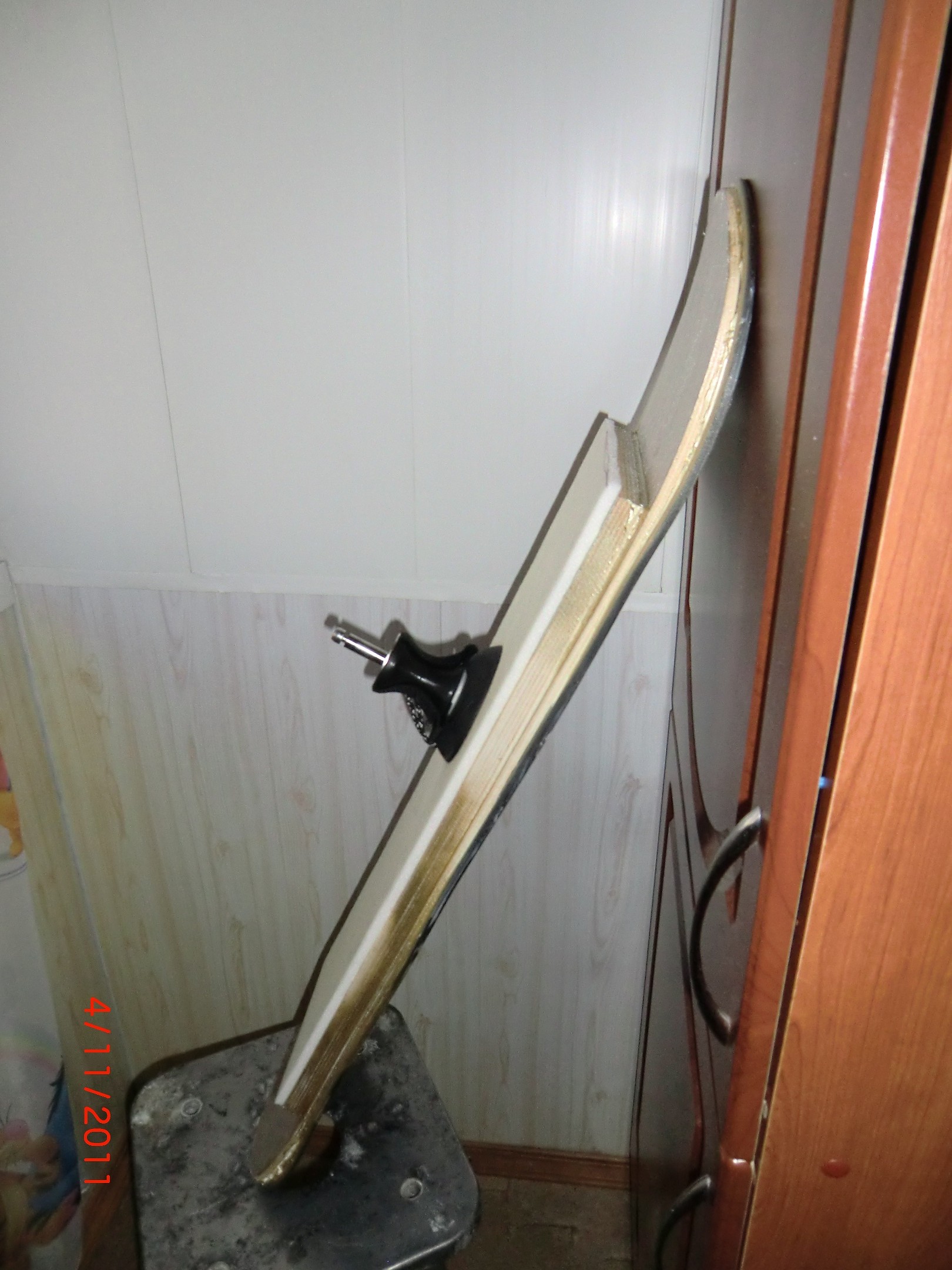

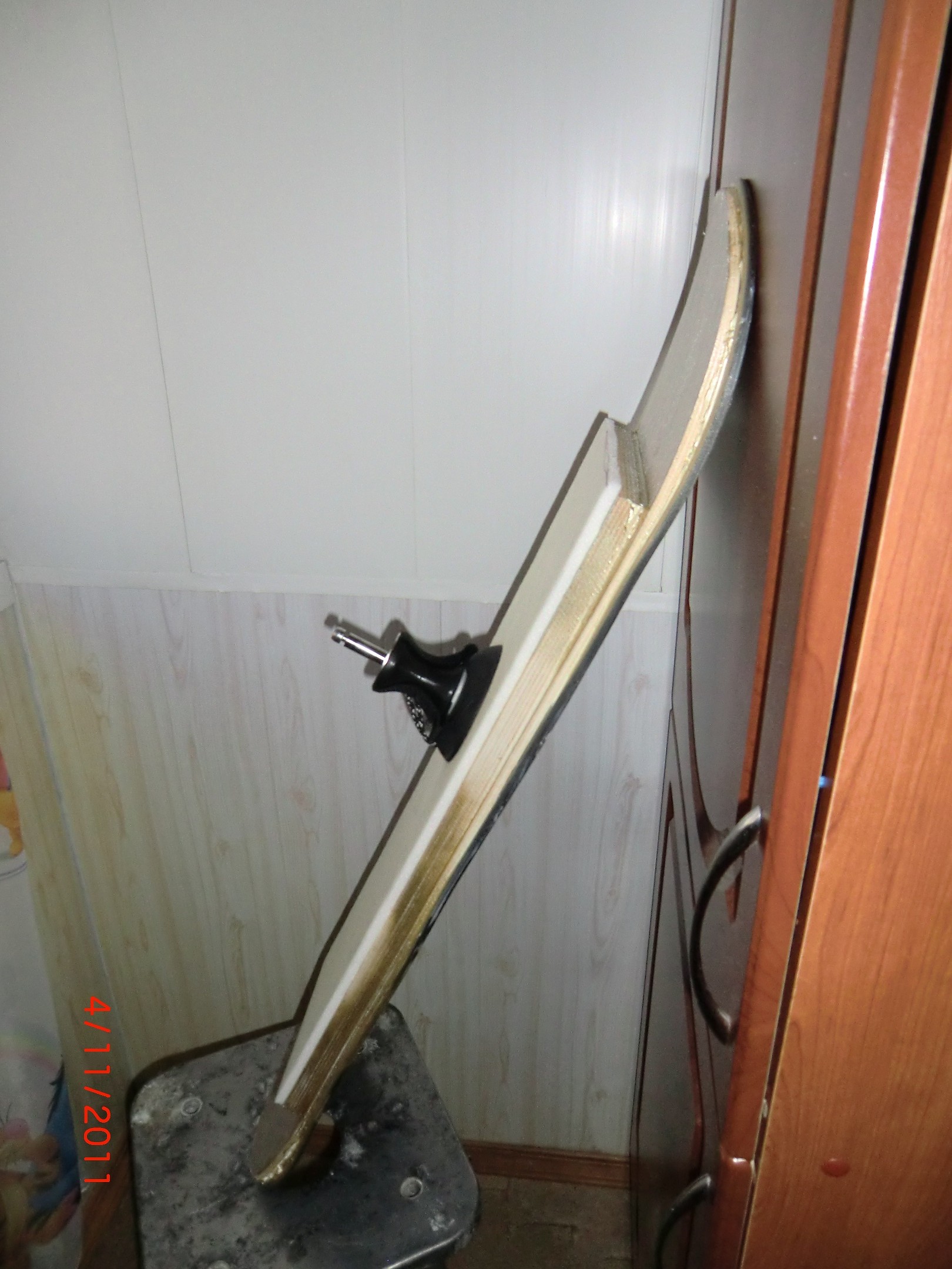

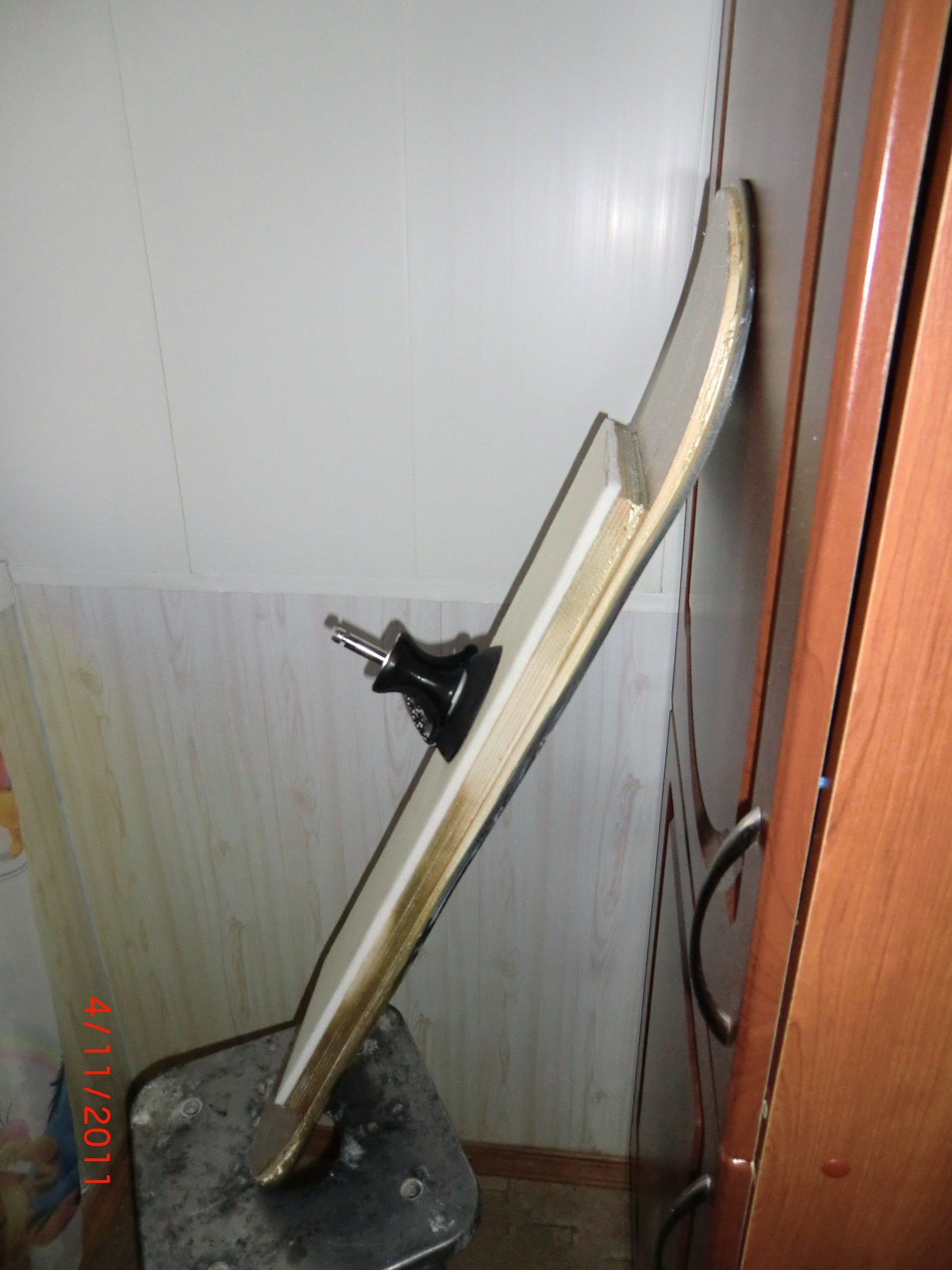

Потратил тут пару вечеров и соорудил лыжу для пацана.
За основу и в качестве скользящей поверхности взят ПВХ детский сноуборд (купил в магазине 800р, на заказ в инете такие видел по 600 р).
Далее фанера 5 мм (выгнута на пару под форму сноуборда и приклеена, в нескольких местах прихватил шурупами потай).
Далее приклеена площадка из фанеры 15 мм (можно и тоньше, но под рукой был только такой обрезок).
Фанера покрашена серебристой краской из балонна (лежала на балконе для покарски дисков)
Сверху нескользяк.
Вес общий с шарниром 3.6 кг.
Длина 97 см. Ширина в самом узком месте 18 см.
Цель была сделать ребенку снаряд для самых первых шагов. Специально не поднимал высоко площадку на стойках и не ставил петли чтобы было более менее безопасно.
Теперь ждем заказанную верхушку. Снег благо уже выпал, можно идти на пустырь и пробовать.

Сноуборд с парусом едет плохо, ветра надо много.
Вот 2-х лыжка едет получше.
Для детей волне пойдут г/лыжи 170-200см, "подарочные"

Двухлыжка в плане, но для начала думаю соорудить из коротких беговых полупластиковых. На 25 кг веса думаю пойдет.
пойдет для наста или лыжни.....в снегу провалится. вспомни себя (или ребенка ) на беговых лыжах в пухляке...

да хочется аппарат полегче соорудить...
vitus_kor вне форума
Непрочитано 04.11.2011, 18:36
Проблема со сноубордом - он не кантуется. В результате только сливаться как г.. по ветру. Народ наш не раз пробовал, эффект как на плотике, только что ровная форма. А вот когда в крепы стали встегиваться, начало получаться. Только ребенку этого не посоветую.
Можно конечно поднять площадку чуток, сделать ее пошире и петли по типу серфовых, тогда может начнет кантоваться. А иначе начнешь всякие плавники-шверты городить...
Нескользяк сильно забивается снегом, коврики тоже. наилучший вариант для фрирайда - пористая резина, и снег не липнет и ногу держит в любой обувке.
Короче поздравляю тебя и пацана, расскажешь что получится.

Для чего легче? может лучше пригодный для катания....
оптимист 30 кг, дети троем тащат и потом с воды не выгонишь.
Двулыжку можно собрать на 4-6 кг для детей, на нормальных лыжах. взрослая двулыжка весит в районе 12-15 кг.(имеем ввиду хорошие лыжи).
Согласен с Алксом3М, для сноубордической ветер нужен метров 5-7, да сложно будет малому. У нас малые в ДЮСШ на двулыжке сразу встают и едут( врочем как и "блондинки" у которых это вызывает дикий восторг, от того что что то получилось с первого раза).
Если руки есть, купи лыжи и собери сам, расскажу как мы делаем.

Все верно. Поэтому петли пока не ставил. Пусть пока посливается, верхушку поподниает, повертит. Смысл был чтоб устойчиво было стоять и не высоко.
Нескользяк проверен в боях.

Вадим, у нас тоже неплохие двухлыжки
Ну не знаю, что у вас там за крутые блондинки, я после доски то не сразу поехал на двухлыжке.

Вадим, я имел ввиду, что как сделать двухлыжку я знаю. И тут в вашей теме почерпнул дельное и у Вячеслава Мальцева есть возможность посмотреть.
Сделал вот такую лыжу для ребенка, будем тестить теперь. Результат расскажу если интересно.

У нас есть монолыжа с низкой площадкой, широкой притом. Гонять на ней неудобно, а вот учиться стоять и ехать потихоньку, пока снег небольшой - уже приемлемо. такое небольшое отступление от классики уже дает облегчение.
Сноуборд крутится как черт, я сам не раз пробовал. Парни так и не полюбили этот аппарат, ну, кто из знакомых делал. Быстрее выучились на ПМЛ
хотя ребенку мож и понравится вихляться...Но это ближе к тазику с парусом, IMHO. Тазику в буквальном смысле. Идеальной была бы монолыжа чуть более широких обводов, примерно как Windski (только без шверта). Но негде взять саму лыжицу, а то бы я давно ;0
