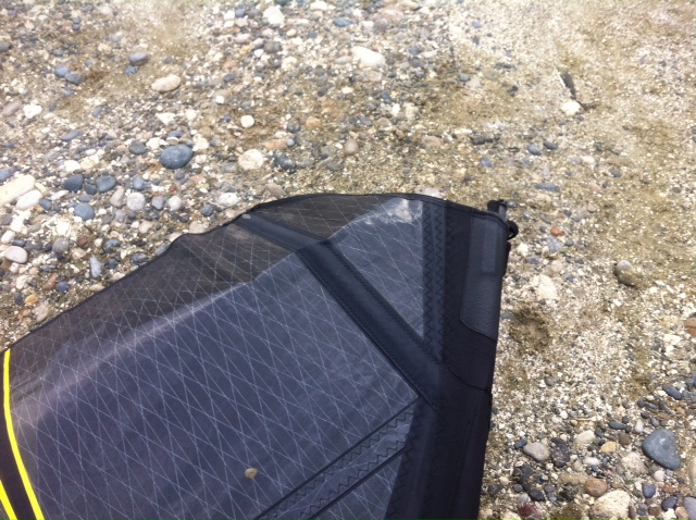

Как вытащить остаток латы?
Сломал лату, половину вынул, а вторая внутри как-то закреплена. Как вытаскивать?

Держит скорее всего подразлохмаченная передняя шкаторина, точнее петелька на ней усилительная. Или может в этом парусе вместо петельки чтонить пластмассовое нашито (хотя близко к топу вряд ли). Через топ можно заглянуть и подвинуть наконечник латы так чтобы не зацеплялся (сняв грибок удобнее). Ну а далее держа за латкарман у мачты сделать сборку по направлению к мачте. Перехватить латкарман у слома. Потянуть за мачту. Или подобрать болтик/винтик, который плотно завернётся в обломок (но не до разрыва латы), тогда можно будет сильнее тянуть.

Не, я половину вынул, думал и вторая так легко пойдет, а она там типа мертво сидит, думал пришита.
Потом поднапрягся, пошла. Правда от усилия даже пальцы свело. Она в стакане у мачты плотно села.

У меня когда лата лопнула в районе камебра - ну никак не мог вытащить...пришлось шилом проколоть и толкнуть....потом пошла потихоньку...

И как же он вышел такой обломок? Через весь прогон? У меня такая же тема на Tushingham. Вот миркую,как извлечь!

У меня было так:
половина латы торчала внутри от мачткармана до середины прогона. Я присборил прогон сколько мог по длине остатка латы, чтобы сократить несколько миллиметров. Зажал пальцами свободный конец латы и потянул, чтобы выдернуть её из места посадки. Получилось раза с двадцатого.
Потом пальцами по миллиметрам подталкивал лату к выходу. Шла она туго, так как оказалось она расщепилась на четыре части и шла в распорку. Ушло еще полчаса.
Непрочитано 04.02.2014, 19:11
К выходу нужно подталкивать не пальцами, а планкой. Задавливаешь через ткань угловатой планкой (деревянной), и лата выходит, как паста из тюбика. Прокалывать шилом и сборить, не нужно. Я сам не знал этот способ, бывалые показали - удивился, насколько быстро.
Но разумеется, сперва нужно лату освободить, как ты и сделал...

Сборил только в самом начале, чтобы сдвинуть с места. Вместо планки пользовался пальцами, но по тому же принципу. Если бы планку подсказали, съэкономил бы полчаса
Непрочитано 04.02.2014, 19:44
Там тоже не так просто. У меня с ходу не получилось, пришлось меня учить ))
Вспомнил, например, что нужно это делать по твердой поверхности, гладкую доску подложить, или толстую фанеру. Что-то негибкое, но гладкое. Планка тоже не всякая, сгодится...

шилом
лата никак отдельно не крепится

На обломок пытался надеть трубку большего диаметра (ворсинками обломка во внутрь), тогда легче вышло

А как, со стороны распушения? Вроде непросто это. Или со стороны мачт-кармана? Тогда вроде надо распарывать. Да и на кончике бывает пластмассовый упорчик надет.

Я в таких случаях, когда маленький огрызок оставался в районе камбере, я рапарывал ткань по шву, спокойно вытаскивал, потом по старым дыркам опять зашивал шов. А дальше все по новому.

Если обломок длинный, и засел плотно, то можно еще так: подпарываешь карман, где тебе удобно, на ширину плоскогубцев. Выдергиваешь обломок инструментально (главное, стронуть, а то азовская вода как клей). Ну а дальше гонишь обломок планкой по латканалу.
