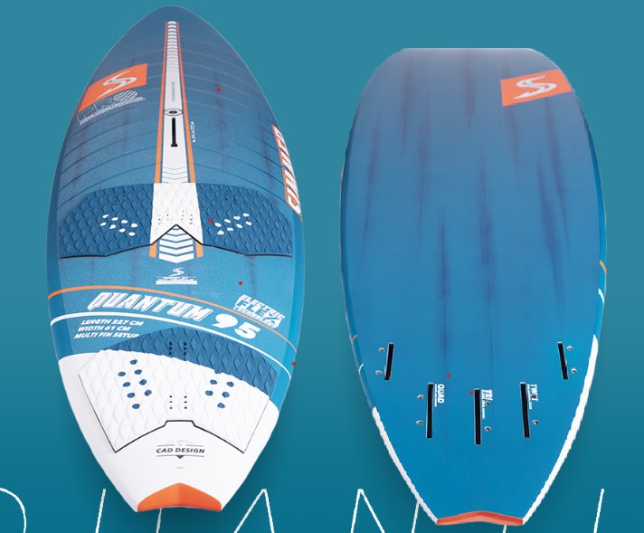

Катаю первый сезон на Simmer G5 QUANTUM 95 л. Пять слотов в доске, Штатно в комплекте три плавника
200 мм и 2*160 мм. Докупил еще один 200 мм, теперь пробую комбинации.
На сильный - один, либо три (два не зашло, не почувствовал большой разницы с тремя). На слабый ветер - все четыре. Пять если воткнуть, доску наверное вообще не растолкать будет, да и зачем?)

Серёга, вроде не слабый ветер, тем более у нас в слабый и волны нет, лучше один а не 4

В слабый один плавник 20 см плохо. Не нарезаться с большим парусом. Большой здесь это 5,7

Один но 25
Либо три если волнишка есть

Там 5 слотов не для того, чтобы сразу все 5 плавников впендюрить
