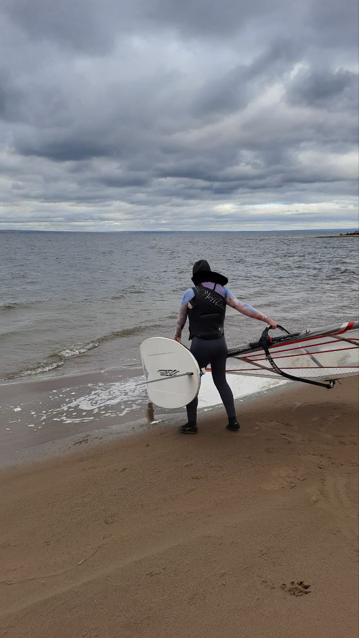

Оборудование для дамы весом 52 кг.
Необходима помощь в комплектовании оборудования.
Мой вес – 52 кг, рост – 1,6 м
Место катания - река Волга, Куйбышевское водохранилище
Средний ветер 3-7 м/с (порывы ветра 10-15 м/с), часто рваный
Уровень катания - начинающий
Есть в наличии:
- доска JP fun ride (255 см х 72 см, epoxy sandwich), объем - 130 л, согласно каталога идеальные паруса для данной доски 6,0-8,5, рекомендуемые паруса 5,5-9,5
- плавники: 48 freeride, 40 slalom
- верхушки:
5,5 (парус ezzy wave, мачта sdm 430, вес верхушки в сборе 9,5 кг)
3,0 (парус north sails, мачта sdm 370, вес верхушки в сборе 7,5 кг)
На доске пыталась катать один сезон.
Верхушку 5,5 не смогла использовать по причине её большого веса.
Верхушка 3,0 для меня была комфортна по весу, но меня очень сильно сносило, приходилось возвращаться вплавь и пешком вдоль берега. Площади паруса было для меня очень мало. Пробовала с парусом 4-кой, было покомфортней.
В итоге я решила собрать легкую верхушку, весом не более 7,5 кг.
Приобрела мачту rdm 400, mauisails, 100 % карбон, вес 1,5 кг.
Теперь надо определиться какой парус приобрести на эту 400, чтобы и сноса было меньше и комфортно кататься. Теоретически на эту 400 подойдет 5-5,5.
И на 370 мачту тоже хочу парус побольше 4-4,5.
Касательно доски мне советовали взять либо больший объем, но чем больше объём, тем больше площадь паруса нужна, либо швертовку.
Я решила пока оставить свою 130 л. и попробовать с парусом большей площади.
Посоветуйте какие паруса выбрать на мачту 370 и 400.

Я думаю так, река это сложные условия, потому что ветер рваный и течение. Главная проблема, как я понял это то, что сносит и ты возвращаешься ногами, а хочется кататься все время. Мне кажется это не решить покупкой чего либо, потому что:
Сообщение от Tatyana Посмотреть сообщение
5.5 это не тяжелая верхушка, просто ее надо освоить. Дети и подростки легко катают на 5.5, но только те, которые научились.
Я думаю, что проблему можно решить двумя способами:
1 (мне он больше нравится): учиться управляться с этой верхушкой, узнавать технику, тренироваться, пытаться сделать так, чтобы ветер все делал за тебя, поднимал парус из воды, тянул куда надо, не скидывал тебя в воду на порывах и т.д.
2 (тоже вполне вариант, но дорогой): купить швертовую !!!СОВРЕМЕННУЮ!!! доску и на ней ты сможешь спокойно возвращаться с парусом 4.0
Чем отличаются варианты: первый требует времени и усилий, но в результате ты превратишься во фрирайдера, который будет думать, блин, че ветра мало, надо бы прикупить парус 7.0, чтоб летать тут по акватории, чтоб площади паруса было с запасом. Второй вариант - безпроблемное комфортное катание туда-сюда, практически сразу, но очень медленный прогресс. Оба варианта хорошие, выбери то, что тебе по душе.
А пока ничего не купила, сосредоточься на том, чтобы всегда контролировать где ты на воде, куда несет и как ты будешь возвращаться, не делай длинные галсы, делай короткие галсы по мелководью, если что сразу спрыгивай и возвращайся выше по ветру, ищи места, где течение не сильное, почитай теорию, потренируй бич старт и т.д. На доске 130 и с парусом 4.0 сложно набирать высоту на реке, особенно если ветра мало (поставь 48-й плавник, с ним будет проще набирать высоту). А в 1-2 м.с. так вообще невозможно. Зато в 6-8 м.с. все супер (тут плавник надо 40), но видишь, тебе парус кажется тяжелым, а это не так. Просто ты его еще не освоила.
Если еще нет, купи трапецию и используй ее как можно чаще. На фото вроде трапеция, но почему то на гике нет петель. Без петель трапеция не считается. Точнее учись ее использовать. Помни про такой принцип в виндсерфинге - если какая-то часть тела устает сильнее, значит она что-то делает не правильно. Потому что когда ты все делаешь правильно, ветер все делает за тебя, а ты просто без напрягов рулишь куда тебе надо. Просто, когда человек говорит, что верхушка 5.5 тяжелая, это значит только одно - нет техники. Если есть инструкторы рядом, это будет лучшая инвестиция имхо. Если конечно действительно инструкторы, а не просто чел, который катается со своими накопленными ошибками, которые с удовольствием передаст и тебе :)

Tatyana, дико извиняюсь, но на фото вижу сильные руки и накачанную попу)))
так же вижу что короткий стартшкот, точнее я его вообще не вижу) первым делом стартшкот удлините чтобы он прям болтался, тогда намного легче будет тянуть парус из воды...
с коротким стартщкотом вы тянете парус спиной, а надо ногами и попой)))

Алексей, я таки тоже сильно дико извиняюсь, а как по вашему должен выглядеть "длинный старт-шкот")))?
Непрочитано 08.03.2024, 19:51
as26
Аватар для as26
Location: Благодарный
он должен не натянут а свободно болтаться и неприятно стучать по парусу на галсе
у меня так на 8.5 патаму что таки не научился делать водный с ним)))
