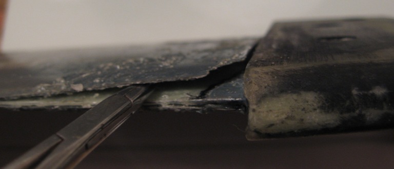

плавник Дрейк R19 70cм расщепился с обеих сторон с основания, попробовал залить эпоксидкой- не помогло.
Что то возможно сделать?

предложили недорогой North Shore Fins 70см, но он уже на 1-1,5см и угол побольше чем у Дрейка 19.. для моих 95кг не хватает, а на 20кг не успею похудеть)
дорогой плавник заказал, но будет через 2-3мес,
с этим все таки можно что то сделать?

Ничего не сделать. Обломок обрезать , прилить голову- будет слаломный.

Пытаться склеить бесполезно, разойдётся опять при первой же каталке. Единственное, что можно из него сделать - обрезать расщепивщуюся верхнюю часть и выбросить, а на оставшуюся нижнюю приформовать голову. Будет короткий 50-60см плавник.

ясно..на парус 12м переделка точно не пойдет, а под 10м и свежий ветер покатит...
а такое счастие для всех формульных плавников встречается? или это у Дрэковских такая особенность?

Ниразу не слышал про сломаный таким образом Дрейк. Да еще 19-й. Силен!
R14 у Саши Дружинина есть 72- обрезан до 70. Лом, а не плавник!
