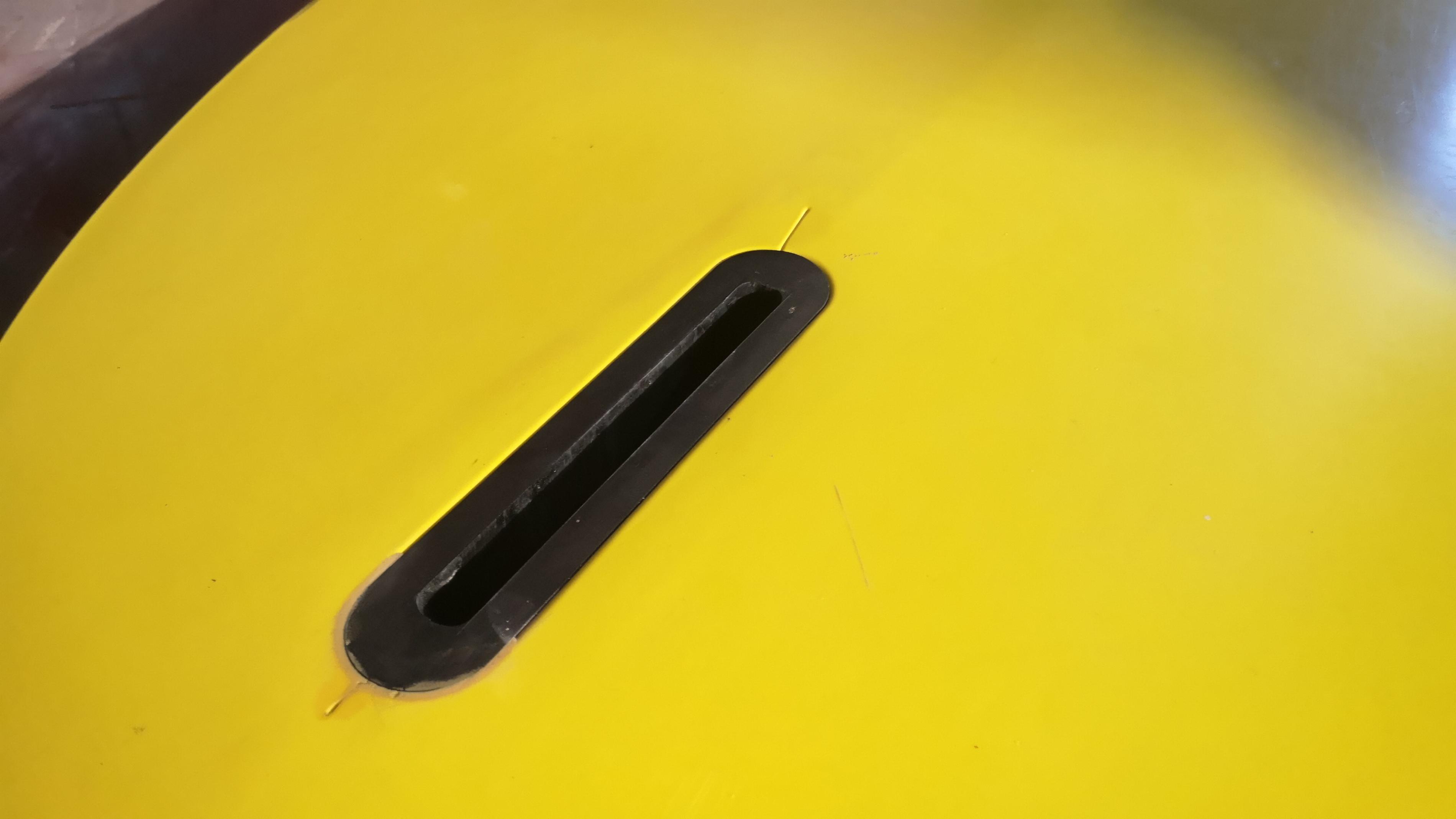

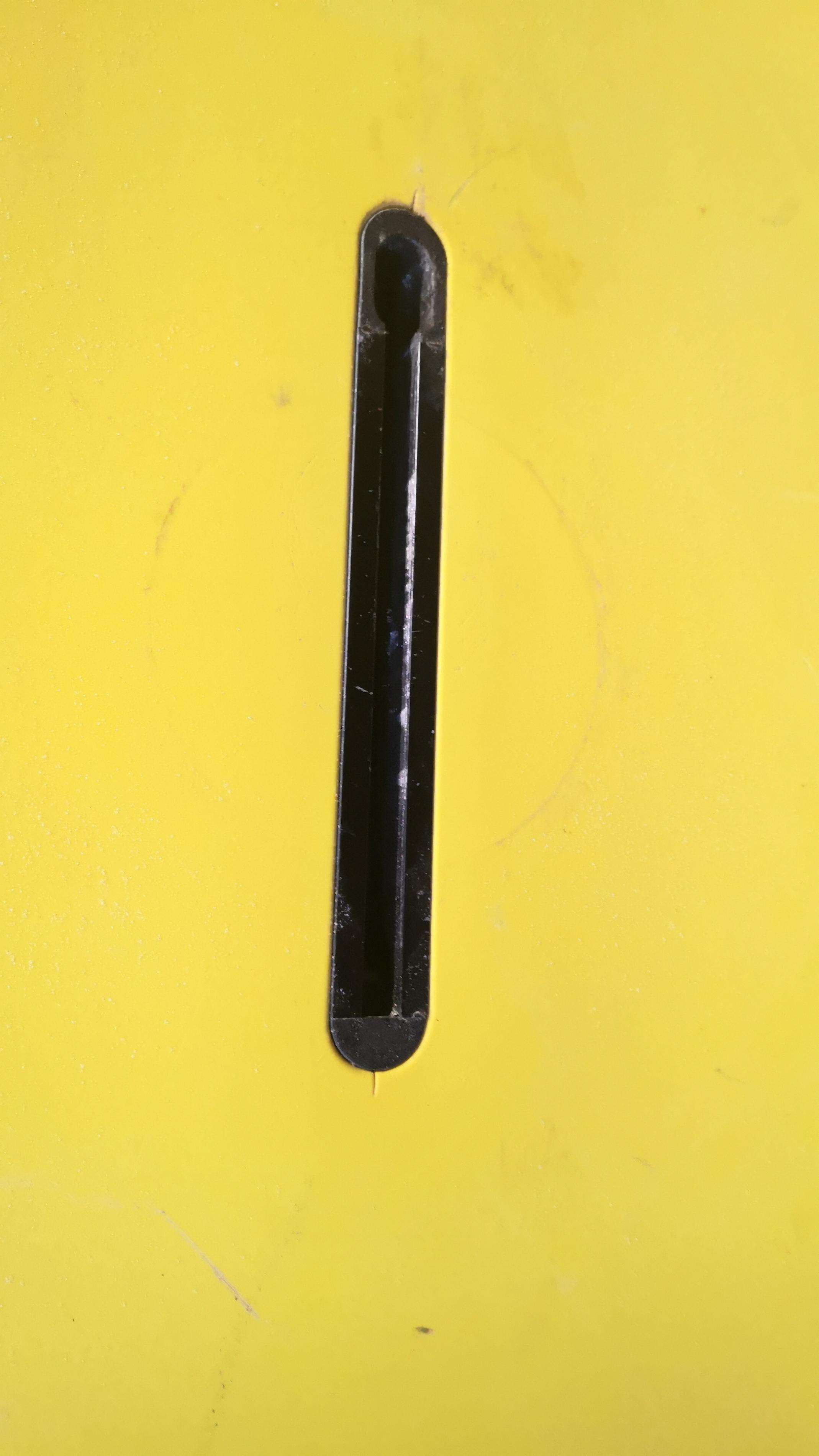

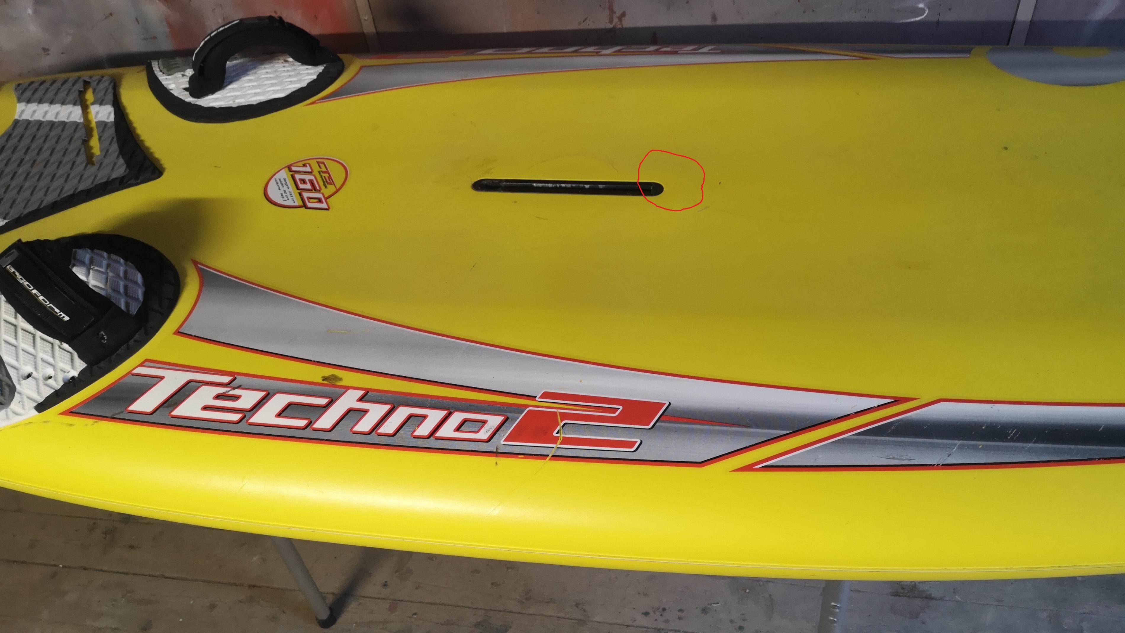

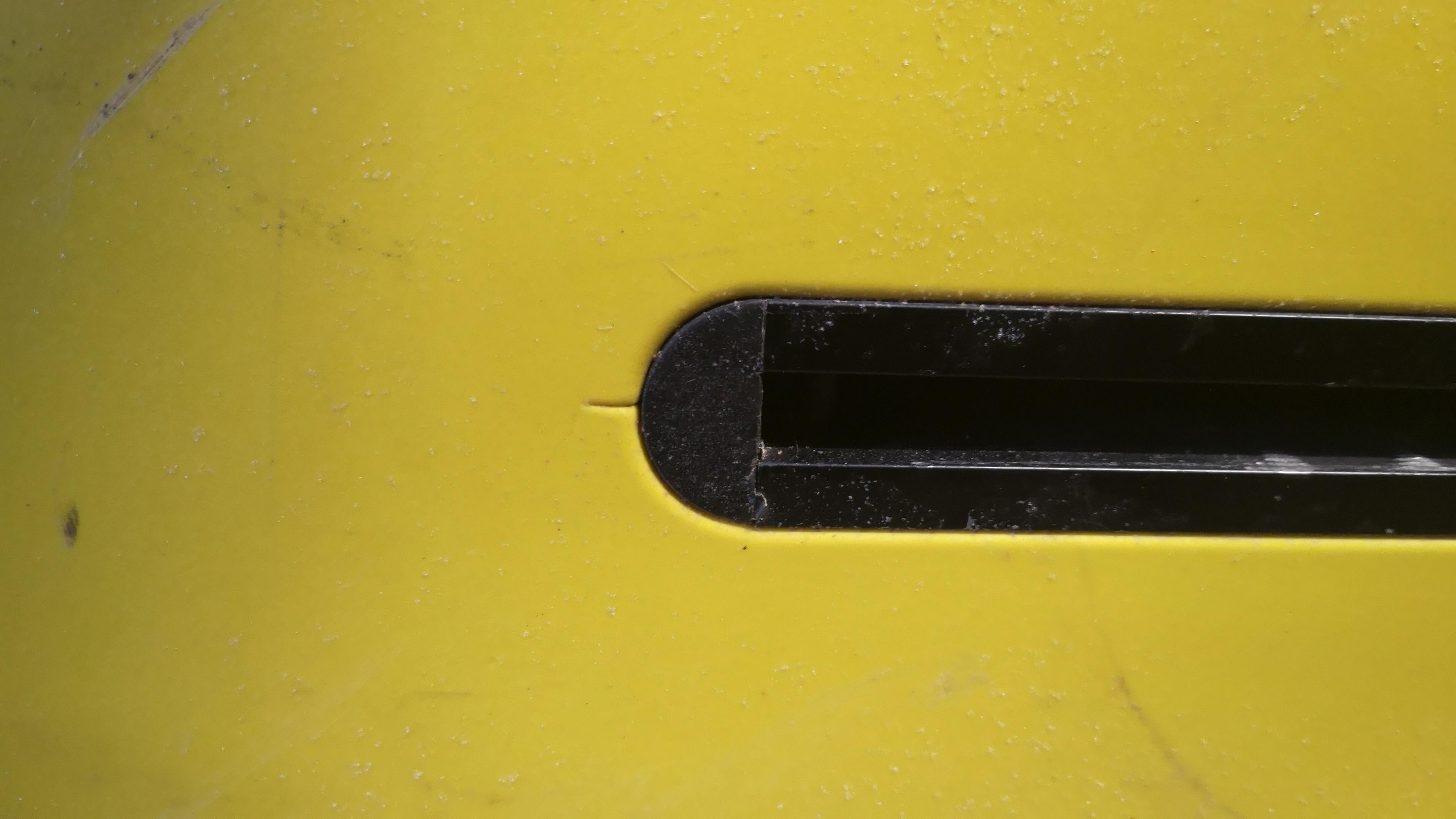

Question Ремонт трещины, Bic Techno 2
Купил свою первую доску BIC Techno 2, 160. И вот при осмотре обнаружил трещины (в области крепления шарнира и плавника), не знаю насколько это критично и можно / нужно ли чинить. Буду благодарен за любую информацию.

по моему это не трещины..

Судя по расположению, мне кажется, что это места концентрации усилий. Вот еще вопрос, доска может быть пустотелой?

похоже на дефекты литья, как будто это под краской. пусть опытные выскажутся, у меня только одна подобная доска была и у нее небыло ничего похожего.
думаю нет там концентраций усилий, полая в теории быть может, но эта вроде наполненая пеной.
пс когда этот пластик трескается, это выглядит по другому.

Во первых, чтобы узнать трещины это или нет, разведи "мыло"
, какие нибудь детские мыльные пузыри, и намажь ими подозрительные места.
Немного надуй доску через вент. Осторожно! Без фанатизма.
Если нет пузырей, то все нормально.
Да, хорошо-бы при этом вставить плавник и понагружать его в стороны.

Не печалься, выглядит нормально. Сделай тест как ММ7 рекомендует. Скорее всего трещин там нет.

Да какая же это трещина..
Коля правильно говорит- изначальный дефект, скорее всего просто декоративный.

В эти выходные проведу исследования. На фото виден ремонтный материал, значит предидущего хозяина это вопрос беспокоил..

Судя по стыковочному шву вдоль борта - доска пустотелая (у самого подобная была на начальном этапе "болезни" винТсурФинХом :-) )
Там может и пробки не быть/
На мачтпогоне однозначно апппсолютно некритичный дефект литья,
а на финбоксе возможно трещина на стыке.... хотя, как вспоминаю, эти литые доски ломом не прошибешь.
Если нет пробки - мыльный раствор на финбокс и либо на солнышко, либо феном прогреть корпус вокруг бокса, покрутив перо в боксе по совету mm7 :-)
первое- не гарнтирует второе.
достаточно уронить с высоты метр на них оковку гика или удлинитель.
Непрочитано 07.05.2021, 19:00
Bic Techno 2 не пустотелая и не "литая", делалась по CTS-технологии, в нагреваемых металлических матрицах. Снаружи - сравнительно тонкая оболочка из (ASA) термопласта, под ней стекло/углепластиковая корочка с усилениями в нужных местах, внутри полистирольная пена.

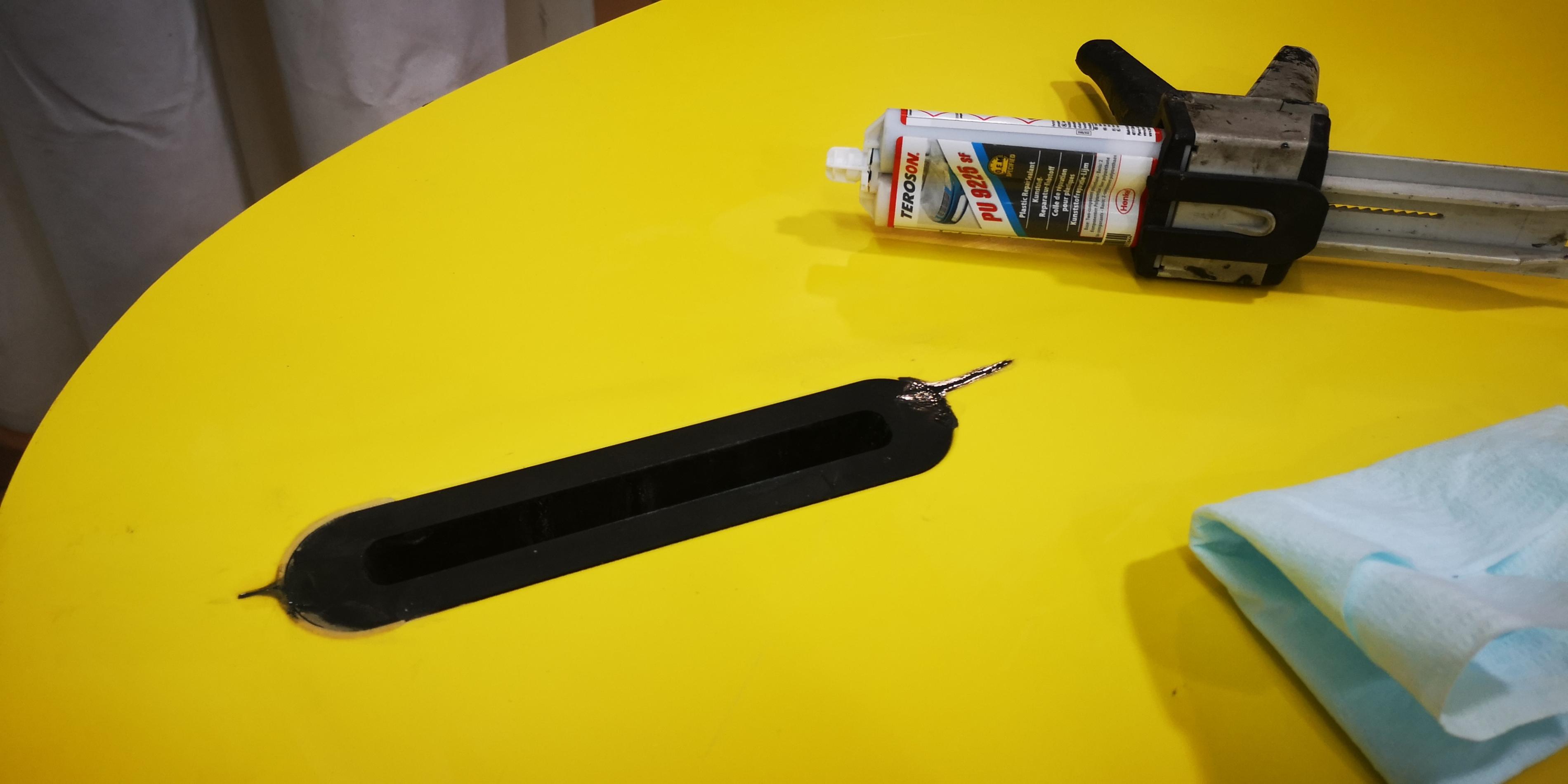

Большое спасибо, похоже целостность доски не нарушена. тем не менее трещину заклеил ремонтным материалом для пластика и подкрасил. Внешне не заметно на воде был пока отклонений не выявил. Большое спасибо всем откликнувшимся.
