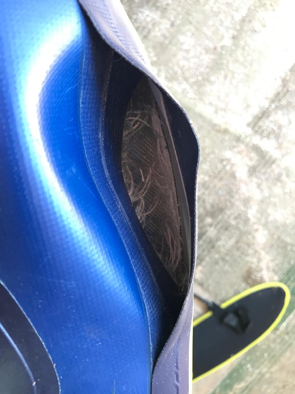

Кто сапы всерьёз ремонтировал? Выперло гладиатор по борту, не знаю отчего. Вроде качал не сильно (до 15), убрал с пляжа вскоре после каталки... Внутренний корд размахрился, не соображу, с чего начать. Клей есть, руки есть, опыта по гандонам нет ,)

Ага, в оригинале похоже на пропайку, но с брачком. Как будто недогрето и внутри следов клея я не заметил.
Проблема в том, что разошлось в неудобном месте, на закпуглении кормы. Попробовал выгнуть и совместить, не удалось. Наверно, надо струбцины применить как-то грамотно.
Если по мне, на базе опыта байдарок, я б может прошил по клею суровой нитью, чтоб выровнять стык, притягивая с каждым стежком и намертво. Потом поверх на шов еще накладку. Но как из нутра подлезешь с иглой..?

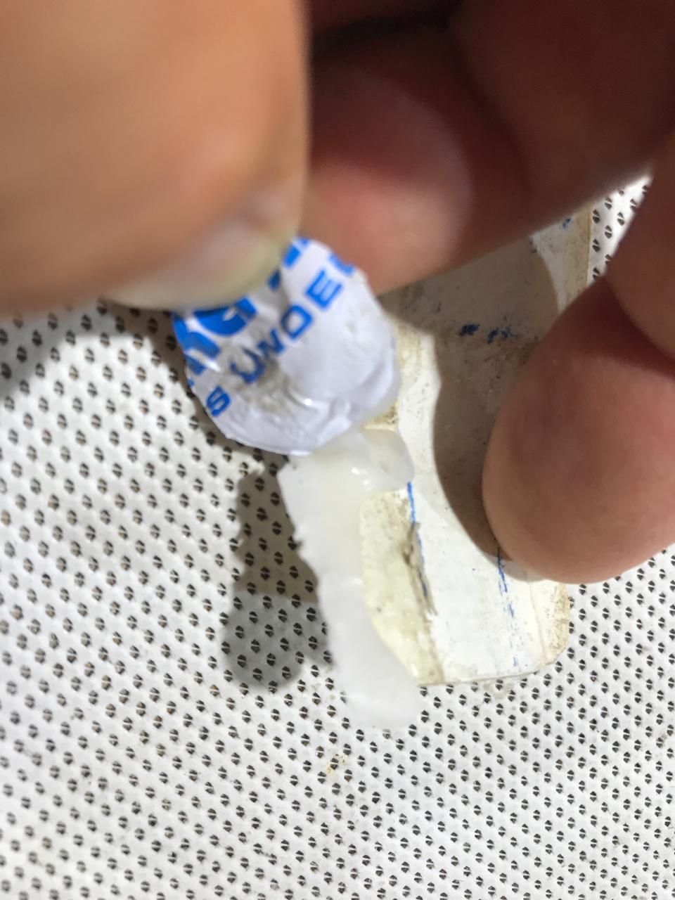

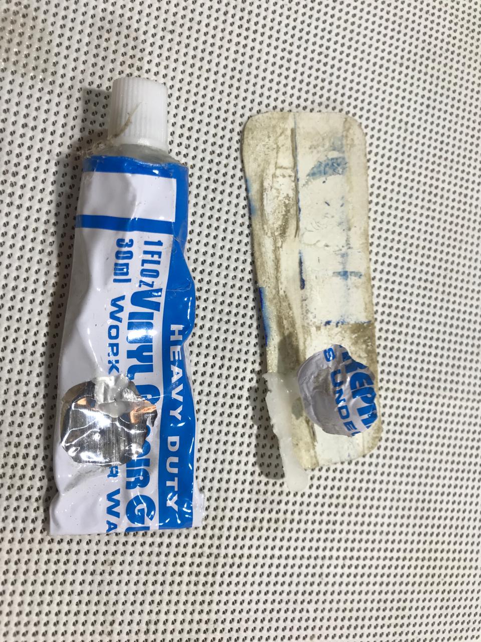

Вот нонейм ПВХ-клей из китайского комплекта. Капля вытекла через трещину, склеила ремзаплатки безо всяких препараций так, что еле оторвал. Что характерно, молочно-белый. Жду оказии, чтоб опробовать остатки на мелких дырках.
