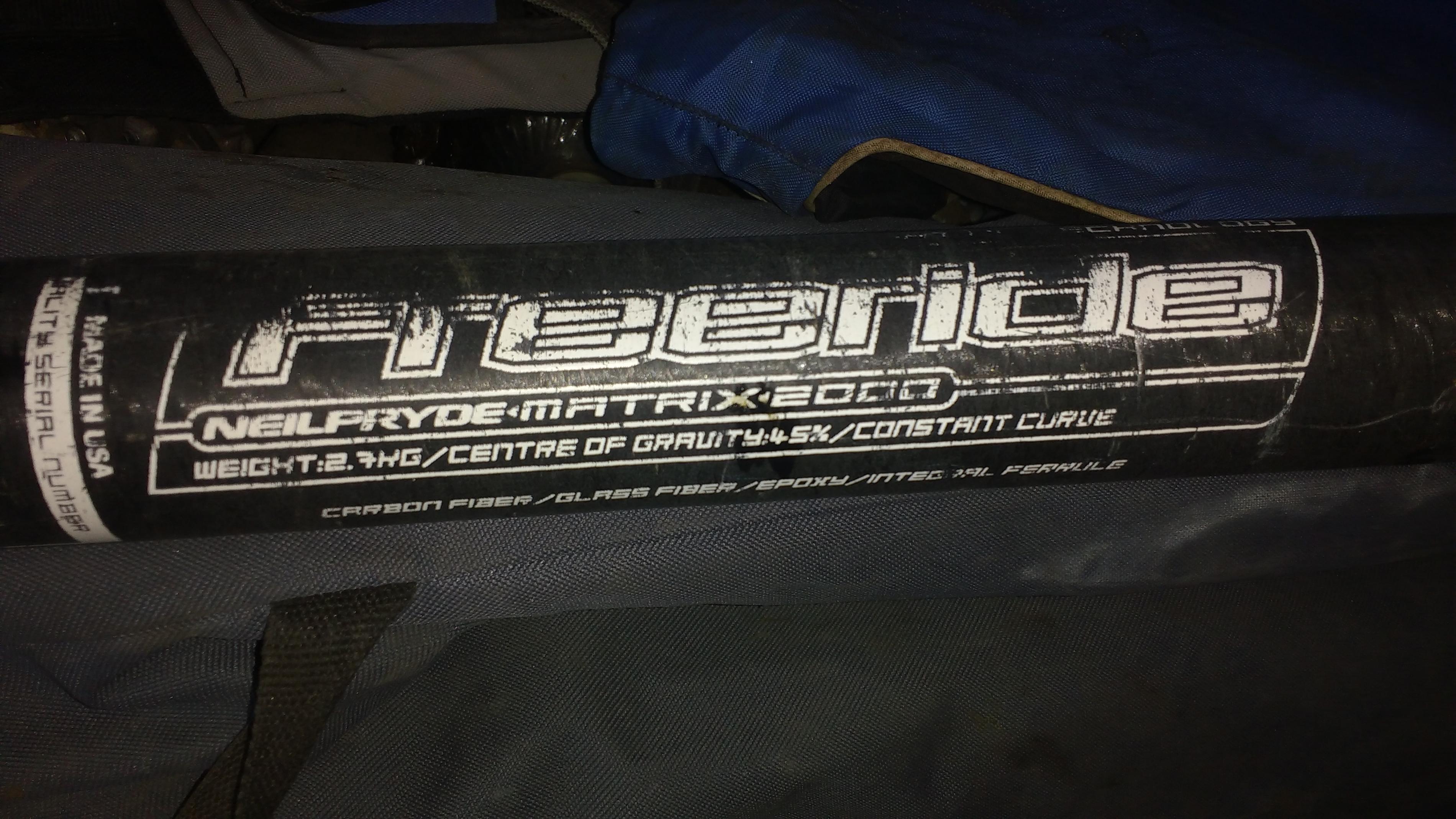

Приветствую. Чтобы не создавать новую тему спрошу здесь. Есть прайдовская мачта. Надписи плохо читаются, ясно что это констант, вес 2,7кг , длина 460. Модель как я понял matrix 2000. Сколько в ней карбона может кто подскажет?

на сайте Марабу на мачты Норс и Пролимит вес указан.
для sdm 460:
35% и 40% - 2.9кг
50% - 2.8кг
60% - 2.4кг
Непрочитано 03.07.2020, 23:35
vladimir26
Получается что то около 55%
vladimir26 вне форума Ответить с цитированием

вес и кол-во карбона у всех производителей разнозависимые величины. Встречал разницу до 300грамм

Вот все что сохранилось
