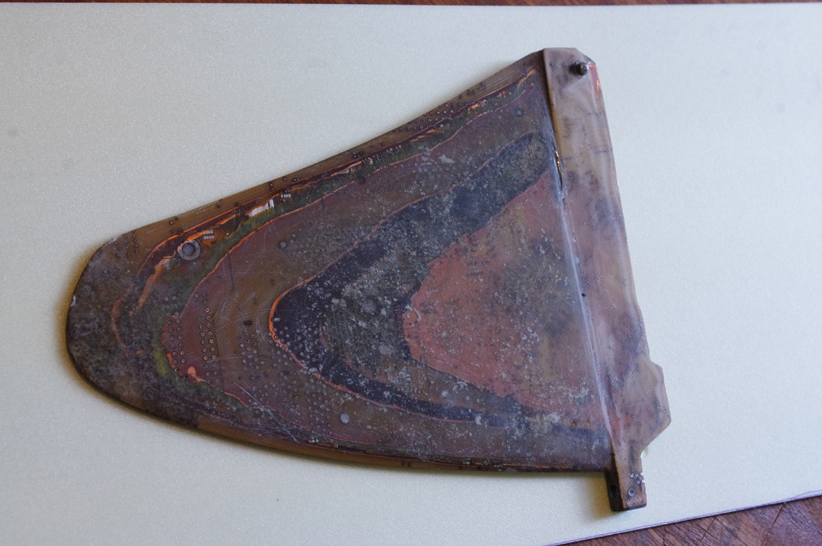

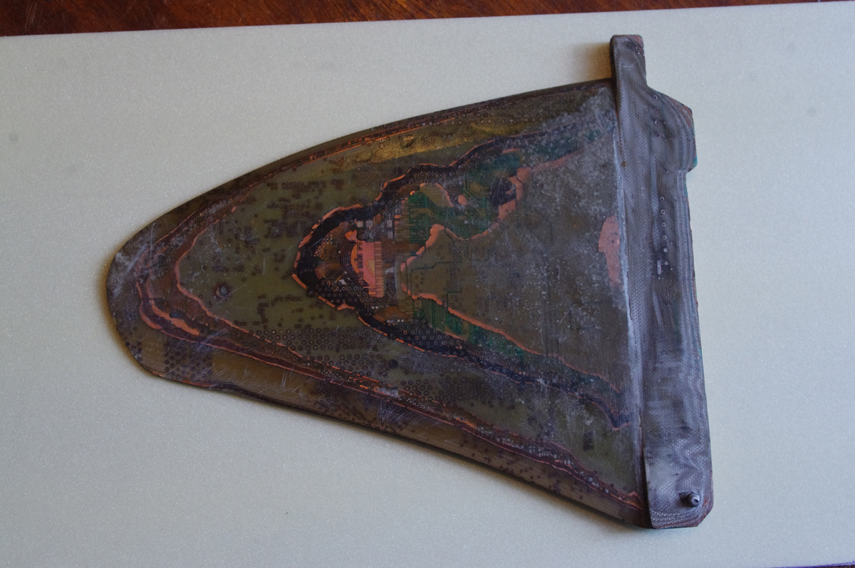

думал из чего бы плавник замостырить, текстолит мял ,стеклотканиевые листы, попались на глаза материнские платы, жесткие собаки! крепкие! только приборчики мешают)) прогрел в духовке-приборчики отвалились)) склеил под прессом 5 слоев, вырезал контур болгаркой, грубо ей же профиль, дальше бруском и наждачкой ориентируясь по слоям...долгими зимними вечерами, по чуть чуть, чтоб не надоело))
ориентировался по радикал фристайл джоша стоуна

Стильный плавничек вышел! :)
Платы из гетинакса делают, вроде как там бумага за основу :)

177мм, там где переточил, заполнила эпоксидка со стеклом, потом я ее снимал бруском и она осталась только во вмятинах, поэтому на нем иногда мутные пятна, (позже сфоткаю на зеркалку).
бмага? эх... а держиться)))
стимпанк)) хотел так и оставить, но слои не очень красиво сточились, всеже покрашу, когда перестану с профилем игграться, хочу еще потоньше заднюю кромку сточить.

Из фольгированного гетинакса, который идет на платы, делал много разных штук. Основная беда - адгезия между пластинами, задирать нужно до основы, и лучше склепывать, поверх.

Комповые платы делают из стеклотекстолита FR-4, а не гетинакса, так что вполне подходящий материал. Правда объем работ по выпиливанию плавника вручную (да с учетом быстрого износа инструмента) такой, что если на него решиться, проще найти нормальный кусок нового стеклотекстолита, нужной толщины.

получше фото
