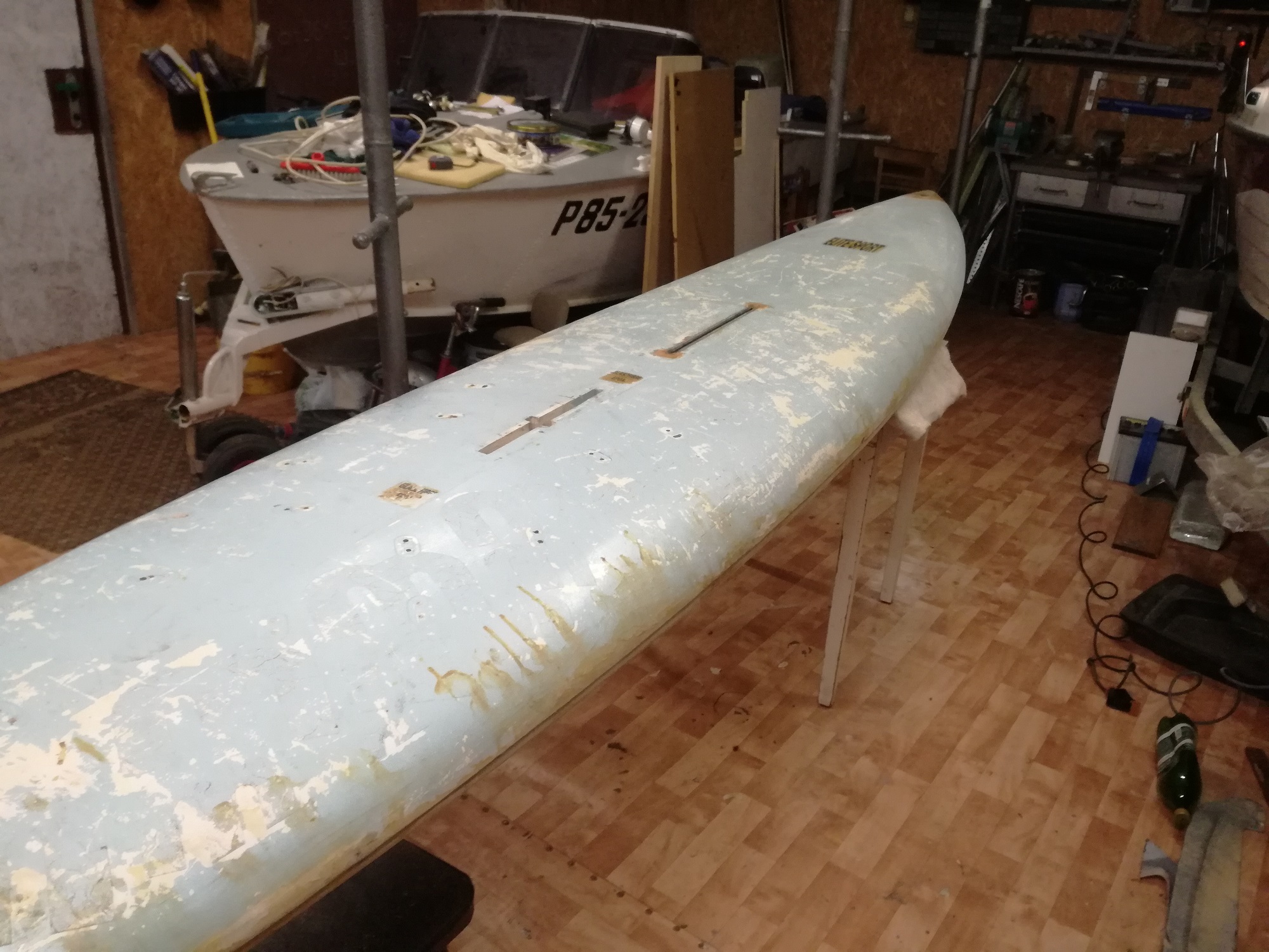

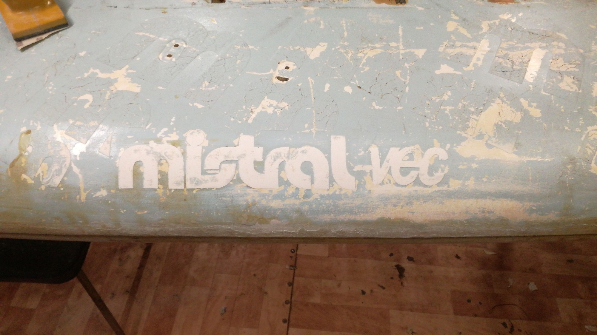

в августе, в орбите(пирогово) наткнулся на стелаж с лежащей на ней доской.
доска легендарная тем, что это одна из первых снятых в советские времена импортной windsurfboard. год 86... я тогда в подвале терся и был на подхвате у взрослых... доску клеили при мне. в ней много новомодных наворотов и сейчас это воспринимается как архаичность, но тогда это был эталон... так сказать, доскостроения в СССР.
доска пуля, но... время взяло свое и 1е что нужно делать, так это плавник.
конструкция на родной доске позволяла парковаться в берег. плавник складывался и возвращался пружиной.
в общем, начал...
тем более, что донор весьма качественный в плане последующей инсталяции.
забабахаю, перейду к палубе... там погон, наикрутейский...

Благодарностей: 9
Что Вам ответить ......
Подобным Я занимался той зимой.
То что привез в гараж, как говориться с чего начал......

Непрочитано 21.11.2018, 18:40
симпатичная доска, удалось восстановить?

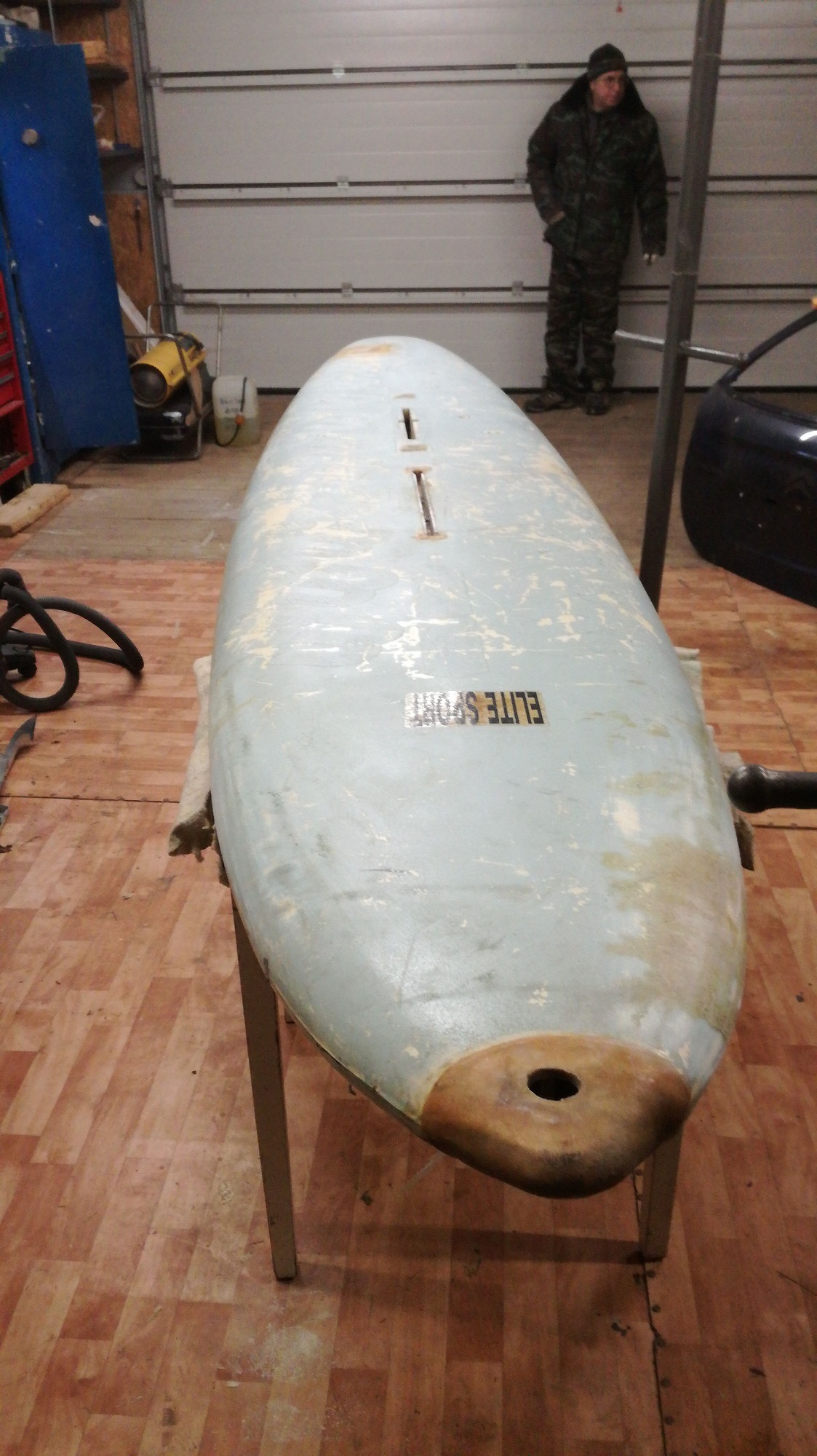

Непрочитано 29.11.2018, 18:16
Ромарио занят...
три дня на то, что бы подготовить место... под вклейку бокса.
если что, плавник оставлю. тем более что, по стайлу подходит и эти доски, в оригинале, комплектовались MFC...

Непрочитано 30.11.2018, 22:28
Судя по картинке, я так понял, что ты собираешся вклеить пластину плавникового блока к днищу встык?
Непрочитано 30.11.2018, 23:34
Уже вклеил. Полимеризуется...
