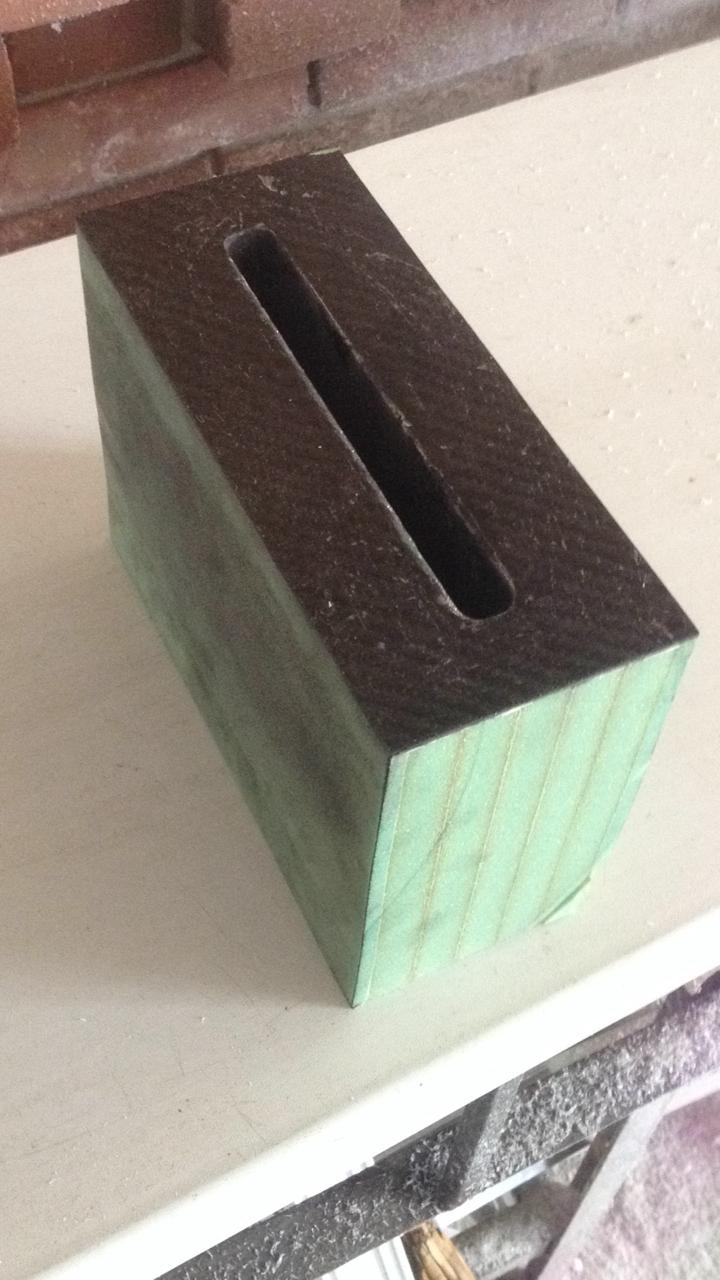

Всем доброго времени суток! Под новый проекто готовлю
Deep Tuttle Box, и под фойл тоже!) выклеил на матрице, фото чуть позже кину, если будет интересно)
длина* ширина* высота 210*85*120

Круто! Выглядит очень не плохо. Соответствие отверстий под болты к голове плавника или фойл-мачты проверяли?

конечно, все гуд! все проверил прежде чем собрать. следующий бокс будет готов на днях!

Что за материал голубой?
Что под ним? Как выглядит бокс без этого голубого бруска?

ПВХ пенопласт и карбон. в бруске ПВХ сам бокс, который склеен из карбона на матрице. ну это если я Вас понял и правильно ответил, если что поправьте.

а фотка "самого бокса" есть? Как сделан верх, который идет к палубе?

Можно так сказать, что бокс уже на своём месте!))
А как надо? Я так и сделаю! Трубки или стаканы как надо? И вообще на мой взгляд это не принципиально!
Непрочитано 29.08.2019, 22:11
если под фойл, то принципиально.
трубок мало. надо стенки доводить до палубы и потом с ней склеивать.

Какие стенки, стенки чего?
Стенки бокса доходят до палубы и все склеивается!
Непрочитано 29.08.2019, 23:22
да, стенки самого бокса должны доходить до палубы.
Когда второй будешь делать, сфотай без ПВХ, если можно.

Я тебя не пойму! У меня диптатл, а не экстро диптатл! У них разная высота!

mm7, под фойл сверху со стороны палубы выклеваются стаканчики, овальные конусные, создается мощное Х-соединение, скоро испытаем. Матрица претензионная из конструкционной стали, все размеры и оси болтов строго по чертежу DT, карбон запекли в печке.

Да нет, пусть мм7 объяснит как до палубы должны выходить стенки самого бокса!!!

Лёха, привет! И дип татл тоже может упираться в палубу, всё зависит от толщины доски, Экстра дип татл в основном встречал на формулах, и то не на всех, скинь ребятам размеры.

Я не успел за толщину написать!)) я хотел это от мм7 услышать, он же предложил стенки до палубы и фото без ПВХ!!! Этот бокс вклеен в 155 литровую доску, толщина до 130мм
