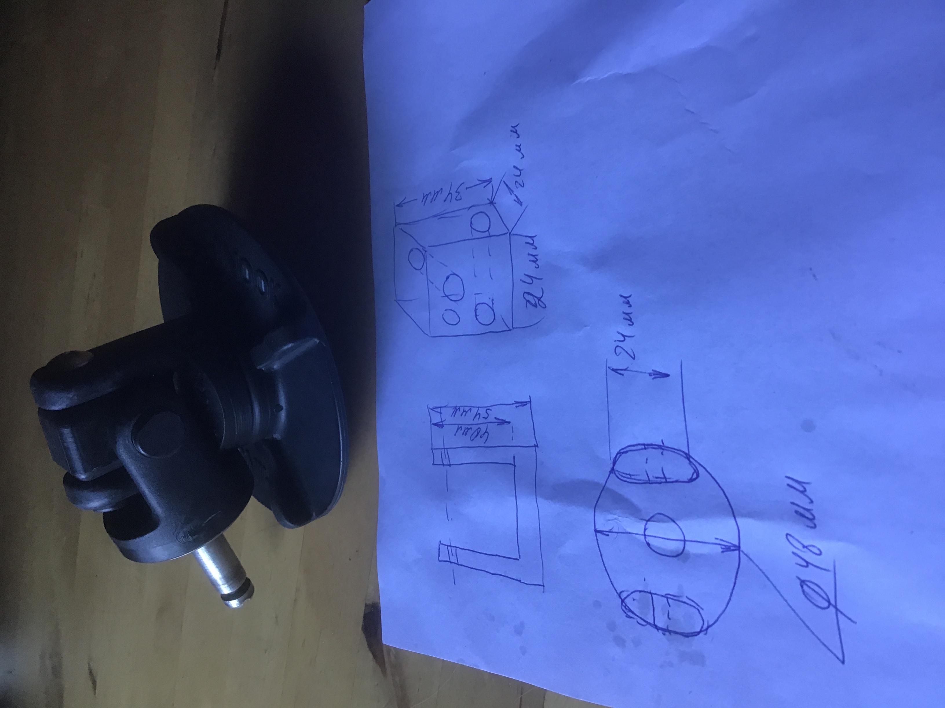

Смотри

Спасибо большое и огромное...То что нужно для первого этапа...
