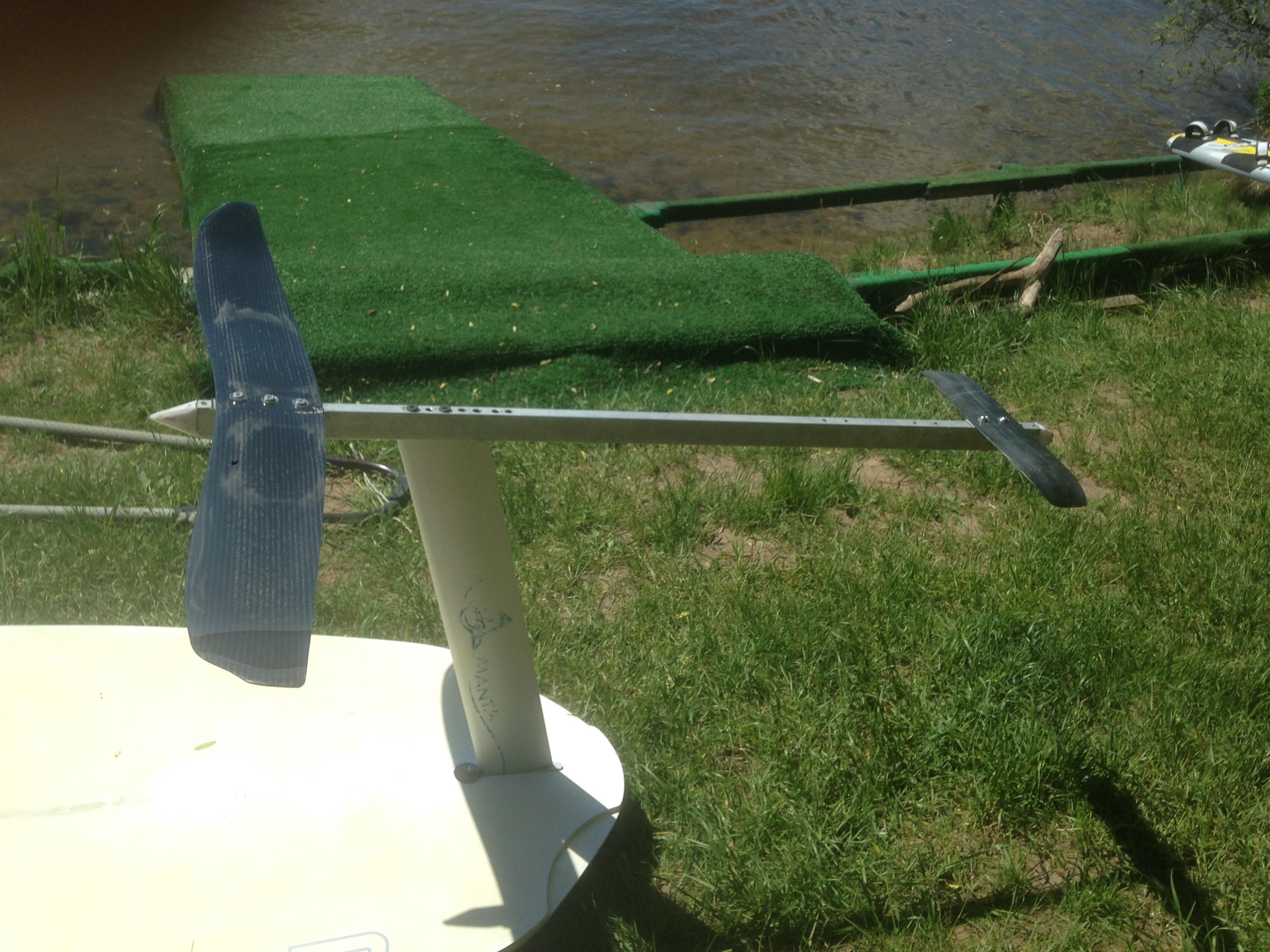

Давно хотел создать такую тему в клубе самоделкиных. Так как в разделе фойл там только прайд катит, а что руками сделано то сразу банят. В прошлом году таки да добился успеха с самодельным фюзом 120 см и взлетел от 8 узлов. Нога от манты фойл, крылья французские horue xlw и xxlw(что на фото). Поскольку был люфт крыла толком xxlw не успел опробовать так как разбалтывается конструкция и доска вихляет. Купил шайбы гровер вроде получилось нормуль. А вообще еще купил фойл horue h10 evo(ужо едет по почте). Буду делать с ногой карбон от h10 фюзеляж из люминя и два крыла родное от h10 и конечно xxlw. Во общем пишите свои наработки очень интересно.

Во общем крыло отличное взлетает от 6-7 узлов. Только надо досточку по легче. самодельный фюз не очень хорош буду делать фюз на заказ из цельного прутка. Для крыла xlw самодельный подходит оно 920 мм и не так люфтит, а вот 1200 мм уже разбалтывается все таки метр 20.

Привет Марк. В профиле просверлил 9 мм отверстия и вставил закладные стальные мебельные с шляпкой 15 мм. Я хотел Марку написать, а вот он и сам. Если кто хочет не дорого сделать фойл. Мой совет ногу берите у манты фойл стоить будет 18-20, но зато ребят - толщина стенки хорошая проверено, упорная площадка в дно доски тоже очень важно и соединение фюзеляжа с ногой болтами м8(м6 гнутся как пластилин). М8 лучше каленые брать черного цвета. да и к доске прикручивать м6 черные каленые тоже немного гнутся(все таки какие нагрузки). На счет крыла просите у Марка чертеж стл в 3д и ищете чпу фрезеровку в москве например как грязи. И с этим чертежом делаете фрезеровку или фанеры или лучше из тексталита. Фюзеляж мой совет тоже заказать у чпу фрезеровщиков. Я например столкнулся с проблемой, что все чпу фрезеры могут только максимум 650 мм, а я хочу 1200 мм. РДБ фойл делает фюз на заказ стоит по дороже 12 но зато монолит будет. У них кстати есть крыло 1200 для кайта, но может и для виндсерфа подойдет. Кайт у них в приоритете для виндсерфа все какой год обещают сделать фойл.
Марк пожалуйста выложи в массы файл стл. Только крыло простое горизонтальное без загиба концов крыла вниз.

Жаль, что из "самодельного" тут только фюз, который при первом вылете на половину крыла, может свернуться винтом. И скорее всего, недостаточно жёсткий на кручение.
Переднюю часть надо делать из более прочного и жёсткого профиля.
Лучше монолитного сечения. А вот хвост можно и трубу оставить.

Правильное замечание. После последней каталки заметил, что фоз немного кручен все таки 1,2 метра. Еще бы чуть чуть и оторвало бы. С крылом xlwни какаих проблем видно 920 мм и 1200 мм дает свое знать. В итоге жду ногу horue h10, чтобы сделать нормалный фюз под нее для крыла xxlw. Ногу 60 от манты продаю.

Да, такой фюз годится для экспериментов с размерами. После выяснения, надо точить из цельного алюма.
Но будет ли это дешевле чем купить у той же Манты (если размеры совпадут)?

Я нашел например 5000 за чпу фрезеровку, но размер 650 мм. Т.е. делать переднюю часть из 30 мм прутка где основная нагрузка, а вот хвост можно сделать из квадратной трубы 20 на 20 мм толщиной 2 мм и это бюджетно. Я скорей всего за 12 000 буду у рдб фойл заказывать цельный 1200 мм. Как располагать крыло на каком расстоянии от ноги? Главный хорюст Филип сказал, что также как на фойле вини.
У манты стоит 175 плюс 80 долларов доставка= 17000 у рдб дешевле.
Именно так и сделано на Манте моно, передняя часть монолит, который вставляется внутрь остальной части фюза и прижимаются к мачте болтами М8 сразу обе части. задний хвостовик хоть тоже монолит, но держится внутри полости фюза на двух полуосях и упирается регулировочными винтами в тело профиля.

Для крыла 1200 такие штуки не катят. Надо делать цельный фюз

Так передняя часть с большим крылом вплоть до крепления к стойке и есть цельноточенная.
Не считая того, что крыло 1200мм, как предупреждают опытные люди, потребует ширины Формулы, чтобы суметь его задавить, когда оно начнёт валиться.
На мой взгляд, больше метра вообще не следует делать, если нет жгучего желания опробовать каково это было в старое время, сидеть на колу...
