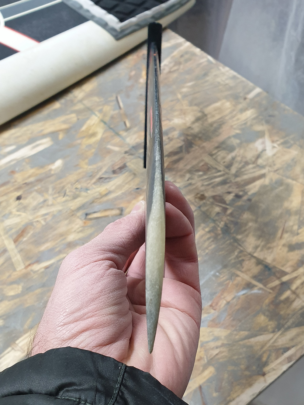

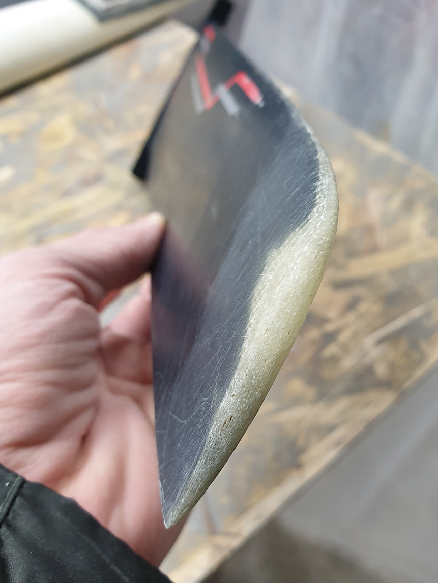

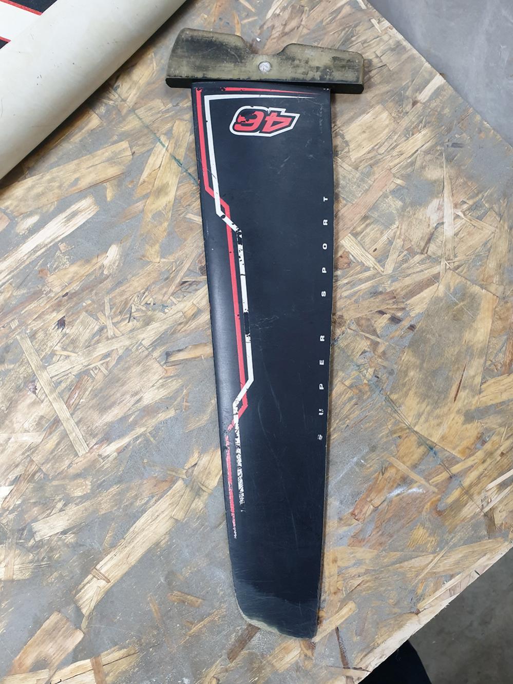

Плавник из 46 в 41
Есть родной плавник от Суперспорта 46см, сточенный до 41см.
Подскажите, может можно его как-то грамотно проточить, чтобы он нормально работал с соответствующим парусом?
Инструменты есть, руки есть, понимания нет )

Я бы предложил подровнять- переднюю кромку закруглить, сохраняя профиль, шлифануть, дальше
Грунтовка и окраска.
Под большие паруса взял бы второй, 46-48.

По хорошему ему надо придать профиль правильный, что бы он сужался к кончику, иначе будет очень жесткий. Если не лень заморачиваться, могу померять плавник 40 см толщину его профиля на разных участках и под него попытаться подогнать свой. Мне когда то отец точил плавники их текстолита, я их доводил до ума.
Непрочитано 01.12.2018, 18:29
Этот плавник не из стеклотекстолита обычного, обтачивать по большой площади нельзя.
Снимется верхний нетолстый слой угля, и останется внутренняя стеклорогожа.
Получится унылое мягкое г.

svn, у меня есть кое что тебе предложить... сейчас приеду на склад, фото кину.
итак.
есть три плавника, два MFC и один, который "по пожеланиям"...
отличие от КР44
и отличие от Н1
в угле атаки.
профиль раскидывал Рома Минаев, форму придумывали вместе.
за первую часть, пожалуйста:
торцуешь спиленную часть на 90*, сектор 2 мм, достаточно чтоб "Осевую" отрисовать.
промеряешь площадь под боксом, на предмет ВМТ, это типо точкапрофиля, меришь расстояния от нее до задней кромки и до передней. экстраполируешь на плоскость плавника(вид сверху) и отрисовываешь по передней кромке линию, в зависимости от ширины пера.
готовишь струбцЫны, пылесос, шлифовальную машину, лучше полировальную с регулятором скорости и распиратор(настоящий)
площадка под абразивный круг жесткая, наждачка... ну, я начинаю с 80й, так быстрее. обороты подберешь эмпирически, главное не поджечь слои.
а со второй... гарантии не дам, все от тебя зависит.
п.с. наслаждайся...))

как правильно написал ALEX3M - этот плавник обточить нельзя.
Ну, или после обточки его надо будет заламинировать карбоном.
Для грамотной обточки надо снять профиль и план, сделать модель для станка ЧПУ, и на нем обтачивать.
Да и то, после ламинирования профиль тоже немного изменится, и факт что не в лучшую сторону.
Адгезия ламината к сердцевине, тоже будет не такая как была изначальная отлитая в матрице.
Может потом от нагрузок начать отслаиваться.
Изначально, плавники не обрезают по концу.
Обрезанный от конца плавник жестче и толще фабричного плавника такой же длинны.
Если надо укоротить, то отрезают от корня и переклеивают голову.
Еще более изначально. Что значит "нормально работал с соответствующим парусом"?
Как он работает сейчас? Почему оно кажется ненормально?
Плавник работает не с парусом. он работает с водой, в которой он движется с некоторой скоростью. Укороченному плавнику нужно больше скорости.
Короче, думаю, если недоволен этим, то лучше купить новый. Этот уже лучше не сделать.
