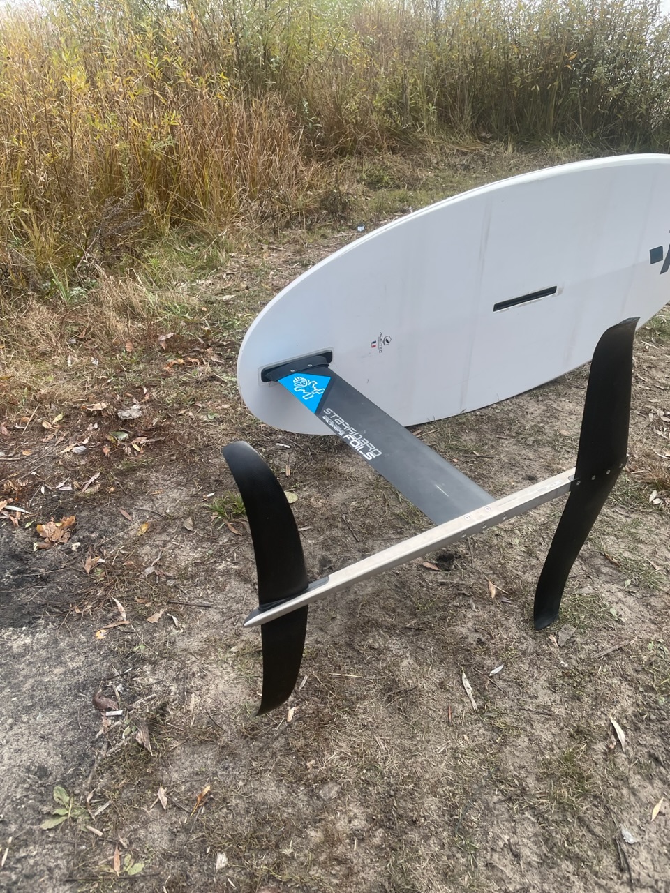

Доска Taho techno wind foil 160, Фойл SB 1000 free ride (95+).
Вес 100, катаюсь средняя полоса, ветра
Вроде норм. Паруса 6,5-9
