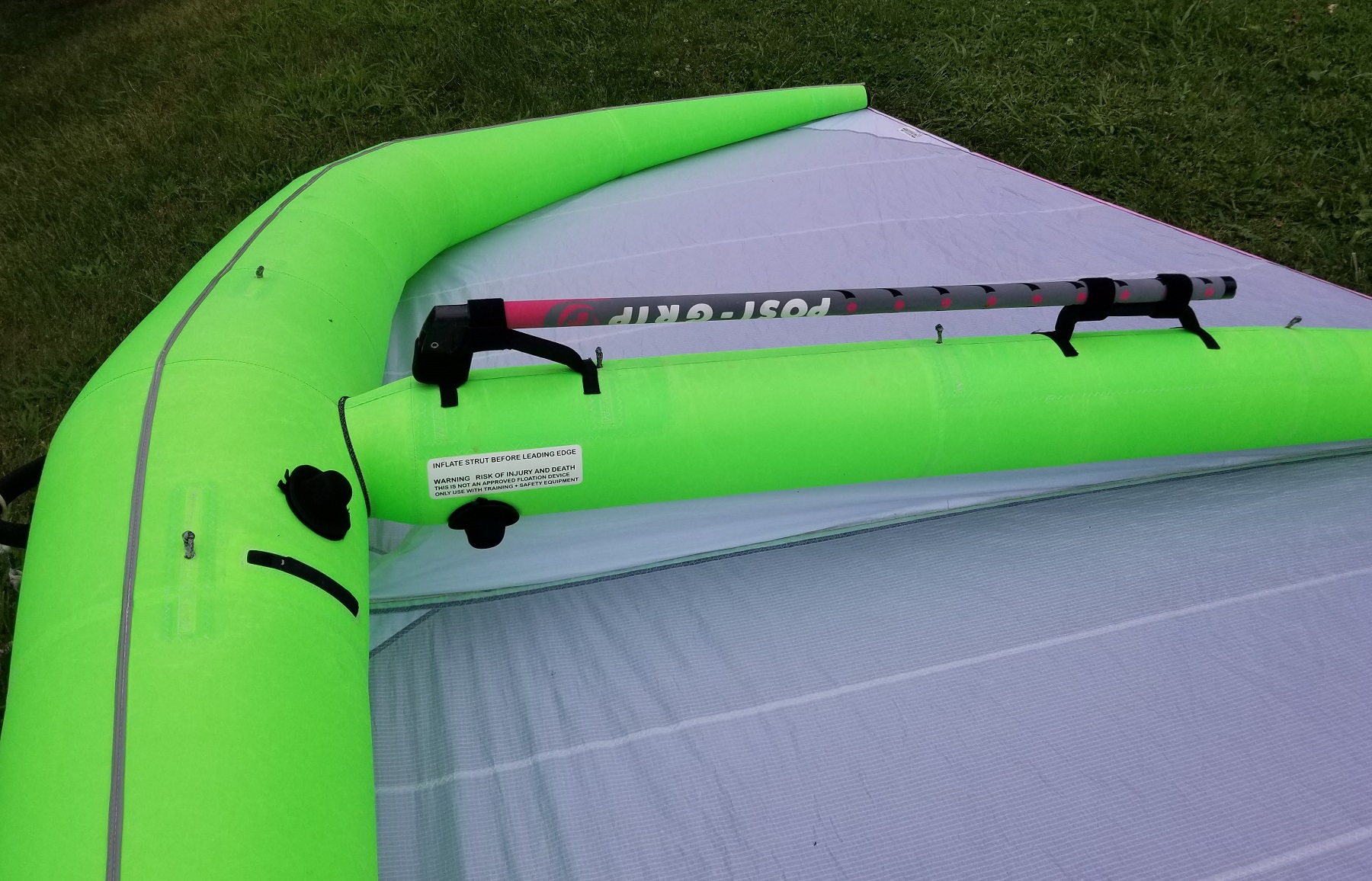

У свеже-приобретённого BRM крыла всего две лямки. Мало того что их две, стоят они весьма широко. От скуки (третий день нет ветра) решил сделать гик на это крыло из обломков виндсёрфового гика Fiberspar. Обломки валялись в гараже. Гик привязан к лямкам широкими полосками липучек из хозмага. Лямки кстати весьма толстые и жёсткие больше рукоятки чем лямки. Помахал крылом на газоне около дома: держится нормально. Как будет ветер протестирую на воде.

Я на свежекупленный Duo Slick, в целях экономии, тоже примастырил палку составную из обломков гика Х3. По смыслу вышло супер! Во первых - гик складной, во вторых - есть возможность регулировки +/- 2см. В третьих - тяжелый и толстый хват. Выкинул и поставил оригинальную палку :)
motogon, а что это за петельки из баллонов торчат?
Я тоже на эту тему репу чесал. Не знаю.

Чтобы можно было подвесить в хранилке....

Сегодня протестировал: работает как надо! Намного легче стало управляться с крылом.

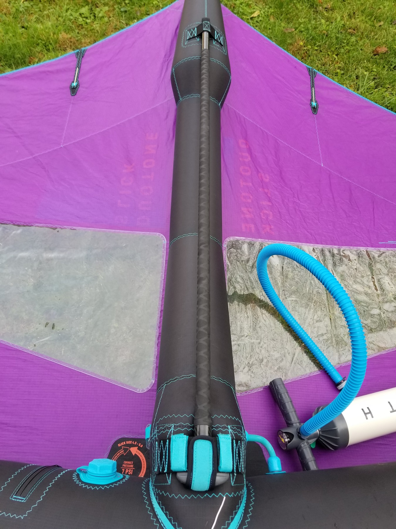

Решил не плодить темы и добавить сюда. Сделал карбоновый гик для Duotone Slick. Получившийся карбоновый явно, намного легче дуотоновского алюминиевого, но весов у меня нет, так что насколько легче сказать пока не могу. Мой гик получился диаметром 25 мм, родной овальный 28 х 32 мм.
По цене за материалы (карбоновая трубка, пластмассовые концы, термо-усадочная оплётка) получилось в районе $70 - $75.

Выглядит прилично. А концы пластиковые на 3Д принтере печатались или точились из цельного куска? И что за оплётка такая? Разница в весе конечно может грамм 150, но более узкий хват наверное то, ради чего стоит заморочиться.

Потестал сегодня гик на 5.0 крыле. Очень удобный и лёгкий гик получился. Сломать пока не удалось. Концы купил на сайте Duotone - $22 за комплект. Доставка двух комплектов бесплатная из Австрии в Штаты. Оплётка термо-усадочная куплена на Амазоне за $12. Очень цепкая оплётка кстати, даже в воде.

Разница в весе с алюминиевым: чуть больше половины веса.

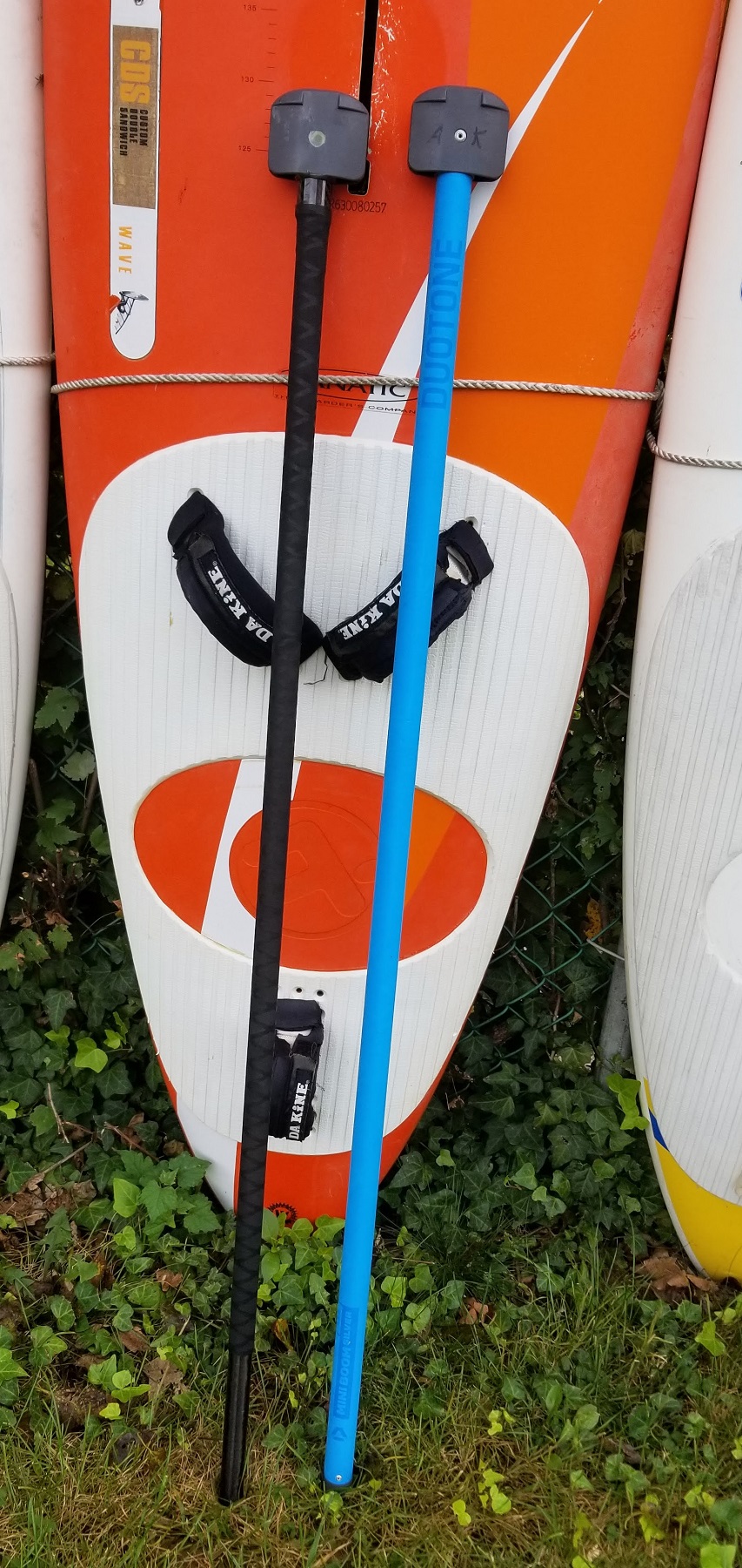

1. Мой гик - 319 грамм (диаметр 25мм)
2. Заводской карбоновый - 349 грамм (овал 29 х 30 мм)
3. Заводской алюминиевый - 597 грамм (овал 28 х 32 мм)
