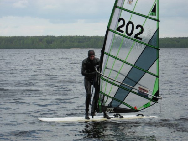

На моем аватаре парус ССТ 9.5 камебера сняты, парус работал отлично, увеличился верхний диапазон по ветру..

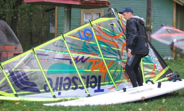

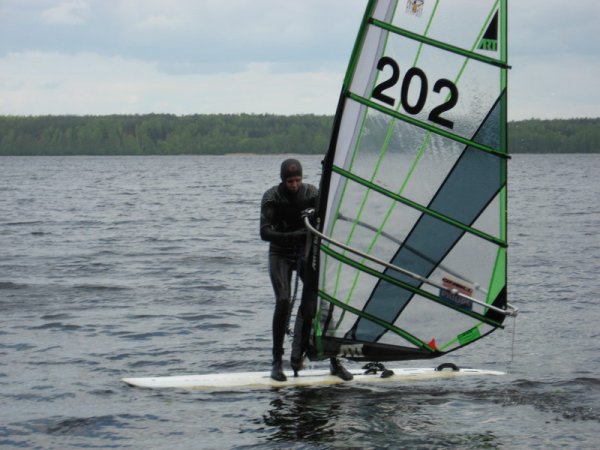

фанатик делает паруса?????
делал раньше...
вот один из них.

удивило....

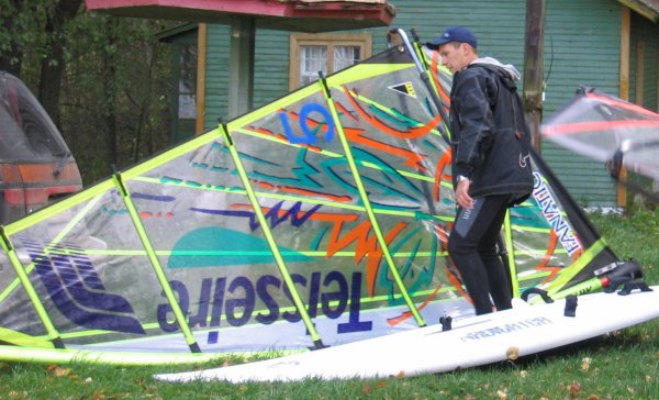

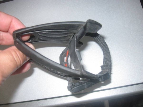

а вот еще один и все камберные, верхний вообще интересный - камбер наружный, можно снимать было и так ... и у всех площадь в пределах 6 кв.м. нижний 3 камбера.. и все паруса назывались ART, по крайней мере других не встречал..

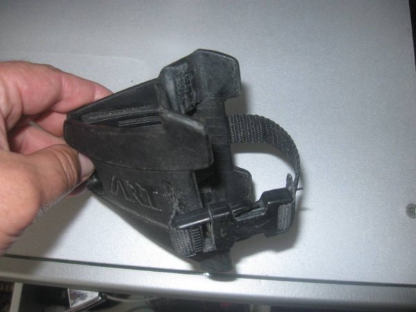

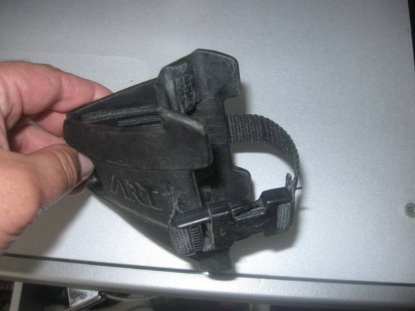

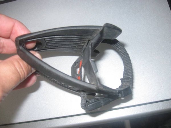

вот кстати и камбер от верхнего
