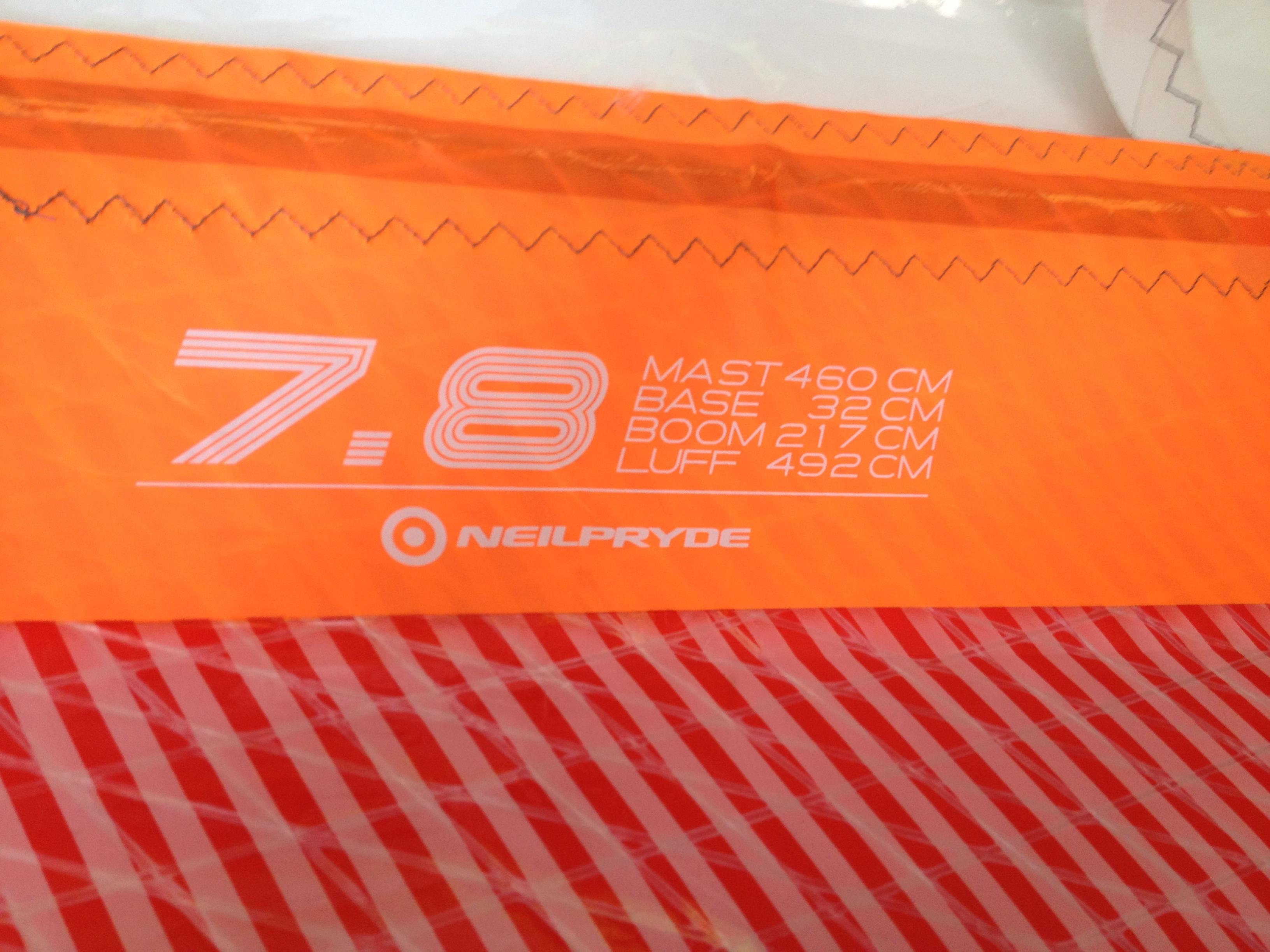

Добрый всем день!
Опытные коллеги к Вам за советом:
есть мачта mastrix 460 100%, есть парус с такими параметрами (фото)
нужен удлинитель. Есть варианты: 48 см, 36 см, 42 см. Производители разные. Какой посоветуете?
p/s ветку на форуме смотрел, мнения не однозначные..... В этом конкретном случае прошу совета.

36,42 см педпочтительней. Нужно смотреть по стакану и выбирать самый качественный и и к шарниру подходящий.

нижняя часть удлиннителя (стакан) должна быть совместима с типом шарнира. Есть два основных типа:
- американский - пласмассовая толстая вставка с кнопками,
- и евро с тонким стальным пальцем.

Шарнир - нил прайд u base -евро с тонким стальным пальцем. К нему нужен удлинитель. Весь вопрос в его длине.
Непрочитано 29.07.2018, 18:43
Длинна удлиннителя определяется по самому большому парусу и мачте.
Длинна удлиннителя + мачта >= длинны мачткармана (luff) паруса
лучше с запасом.

Парус 7,8 мачта 460
рекомендован 32 см.
Вот это не понял
" Длинна удлиннителя + мачта >= длинны мачткармана (luff) паруса
лучше с запасом." Так какой взять то??

Давно и много говорили, что при подходящей мачте незачем в неё пихать лишнюю длину удлинителя (простите за каламбур).
Поэтому, при данных вводных 36 см достаточно. На сколько я понимаю, размер удлинителя указывает на сколько можно удлинить мачту и при этом в ней останется достаточное количество удлинителя (примерно, 3 диаметра мачты)

Пройдёт год - другой, поменяешь снарягу. Вдруг, окажется, что длинна большая потребуется))))
Я бы вот на что больше обратил внимание - диаметр и качество роликов удлинителя. С маленькими роликами Чинука усилие при набивке будет бОльшим.
С хорошими роликами (да если ещё и на подшипниках) парус легко набивается руками. На споте всякое бывает. Набивалку можно забыть, потерять...

Если конкретно то 48 см. Я думаю, что этот парус и мачта у тебя не последние и больший удлинитель подойдет к большему количеству потенциальной матчасти.
