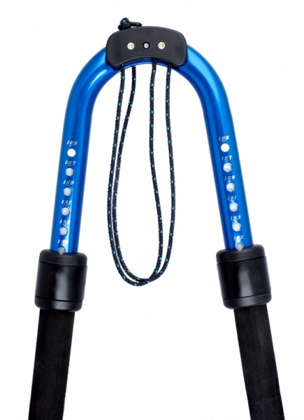

гикнулась задняя оголовка...
сегодня транспортной компанией N получил груз из славного города Саратов
заплатил за пересыл 1500 рэ, говорили, что усе будет в деревянном макинтоше - привезли порознь с белыми табличками, но гик безз задней части типо U
ясный перец метаццо поздно, оборудование называецо RACE 200 и выглядит так:
где-то видел кто-то продает ошметки, может подойдут, иле делать так:
до кучи в помощь сдуваемым кубинским компаньерросам (телефоны не отвечают) интересует недорогой бэуу US box плавничок, шарнир и удлинитель (можно стакан) к SDM
имеете интерес фкусным кубинским сигаркам? - их есть у меня (возможен обмен + динейро ))

Наверняка есть вилки гика (это так называется) от поломанных гиков. Завтра спрошу в клубе, но у нас полная утилизация поломанного... Также есть смысл позвонить по серфовым магазинам (особенно Марабу) возможно, у них есть неликвиды. Конечно не факт что подойдет, придется диаметры замерять, дырки рассверливать, но это проще чем с нуля.
Еще вариант - сделать оковку самостоятельно, или с помощью близлежащего слесаря. Главная забота будет - найти подходящую трубку, а согнуть ее сможет любой, кто работал с люминем. Дальше дело техники, смастерить зажим с кольцом.
Да, и ежели даже подписал, не факт, что из магазина ничего не отдадут. В былые годы случалось, просто звонишь, приезжаешь, выдают что забыли, безо всяких чеков, просто по требованию. Чудеса бывают, короче, напиши, пожалуйся, что так мол и так.

В Москве на сайте авито наткнулся на запчасти от гиков на планерной, можно туда звякнуть, может лежит у них такая хреновина, судя по фотке с объявы там много всяких половинок)

Какой аргумент был везти гик по частям? Длина уменьшилась на 10 см, зато появилось второе место - уже дороже.
Колхозить вилку - пустая затея. Проще купить другой гик. Люминь б/у в нормальном состоянии стоит 4-5 тыщ. тут на барахолке.

штангенциркуль показал ожидаемый наружний диаметр вилки около 25,5 мм.
если будет недорогой бэуу US box плавничок, шарнир и удлинитель (можно стакан) к SDM - в семье щастье
улет на остров Свободы ожидаем во второй половине ноября, если могу быть чем-то полезен - пешите крупными буквами, усе добудем и привезем.

там надо еще проверить чтоб защелки вошли в дырки на нештатной вилке. посмотри сколько там штифтов в дырки входит. Если один, то проблем не будет, если 2, то нужна вилка с таким же расстоянием между дырками

Есть такая хрень карбоновая от гика феберспар, надо?

Мне кажется там еще померять надо, они могут отличаться по диаметру (чтобы не болталась).
