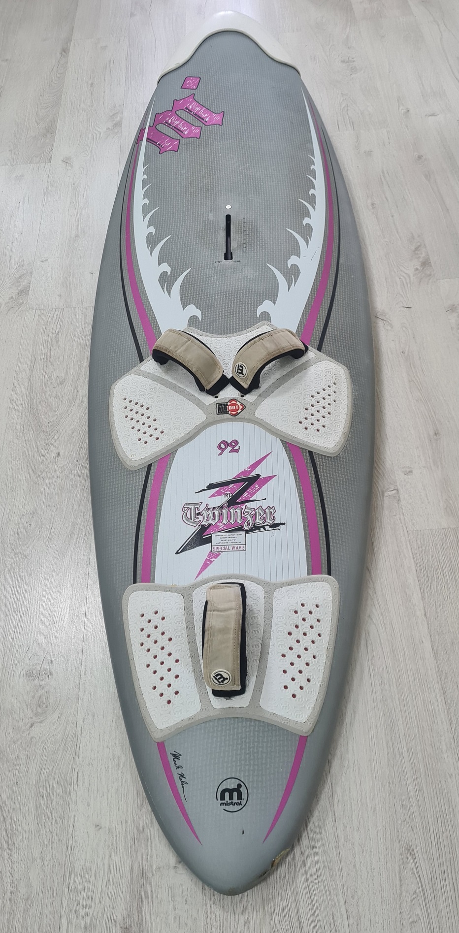

Переделать Twinzer в Singl ?
Всем привет!!!!
Очень нужен совет соображающих в ТТХ вэйв и фри-вэйв досок!!!

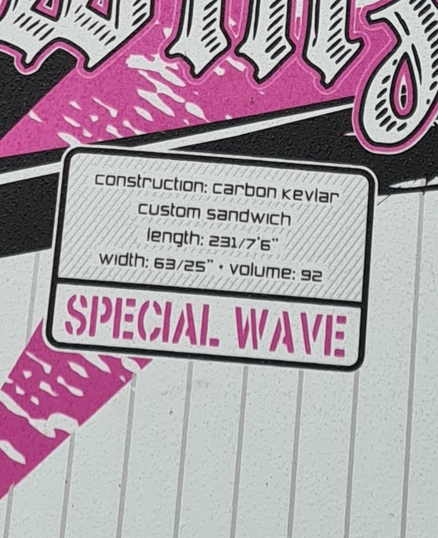

В свое время, вообразив себя крутым серфером, приобрел вэйв досочку Мистраль Твинзер 92 литра о 2-х плавниках.
Всем досочка огонь!
Хоть и 2009 г, но легкая (легче современных досок в этом размере), не в пример КРЕПКАЯ, управляемая, с неплохими параметрами - длина 231, ширина аж 63!!! И состояние - почти в ИДЕАЛЕ.
Мой вес 77 кг. Планируемые были паруса 4.7 - 5.5.
Когда лень было расчехлять 80-ку, то и 4.0... но под него ее уже многовато...

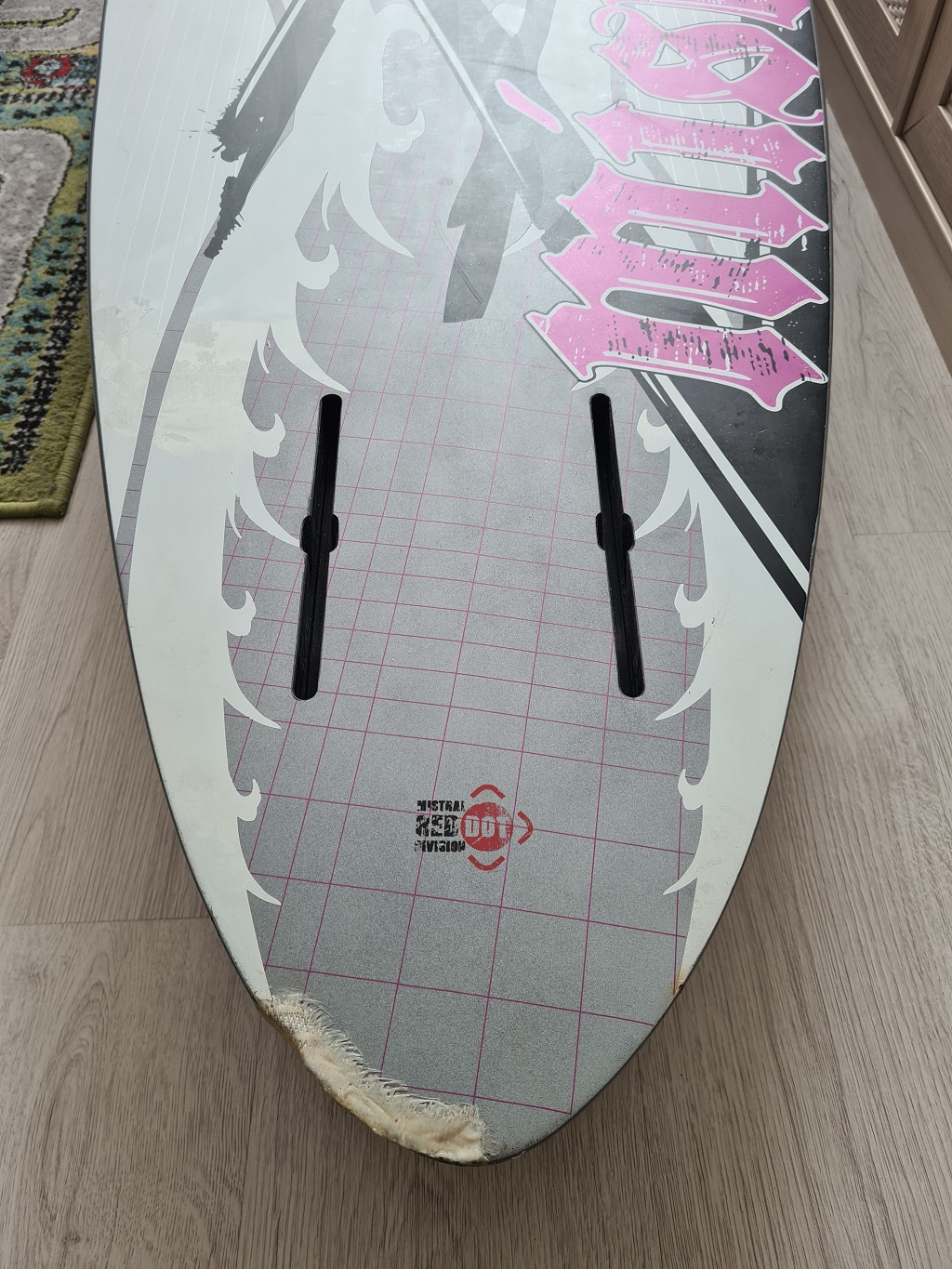

В опции 2 плавника по 17.5 см.
И все бы ничего, но:
1. Мне нужен на ней передоз, что б заглиссировать
2. 2 коротких плавника - с 5.5 проблемы с вырезанием, с 4.7 - Ок
3. В одном из самых катальных спотов летом куча травы... 2 пера цепляют ее как грабли - а противотравник не поставишь...
Докупил 2 Тектоникса по 19 см. Ситуевина с глиссированием и вырезанием чуть подвыправилась, но ненамного...
При этом жена, при весе в 55 кг от нее прям балдеет!!!!
Рулится чуть не мизинчиками на ногах, глиссирует на ура и т.д...
Сейчас то понимаю, что доска конкретно под волну, а не под наш волно-чеп...
Но избавляться - ЖАЛКО!!! Крепость, размеры, легкость и т.д. При условии, что мне нужен фривэйв примерно 231 х 63, т.е. 95 - 99 л.
И возникла мысль отдать в мастерскую, дабы 2-х плавниковую переделали в сингл...
Но есть еще нюансик - корма слегка V-образная...
В общем ооочень хочется услышать советы "бывалых"
Пока что слышал - "продай эту - купи сингл или трастер"...

яб еще два воткнул и успокоился.
Ага, и сразу перебраться с Квадом жить на Гаваи!
И я, и я, и я того же мнения. У меня квад с очень близкой геометрией. Ни одной из указанных проблем нет. Рулится афигенно. Катаюсь на 16.5x2, 10.5x2 Пробовал на двух, припоминаю тоже были нарекания.

Что-то не разгляжу Tvinzer или Quad ?

Не знаю, но Philip'у Koester'у удается регулярно всех чпокать на твинзере. Вряд-ли его кто-то сможет обвинить в том, что он не умеет кататься
Может этот видос прольет свет на что-то https://www.youtube.com/watch?v=eFXdXSLCNSI
