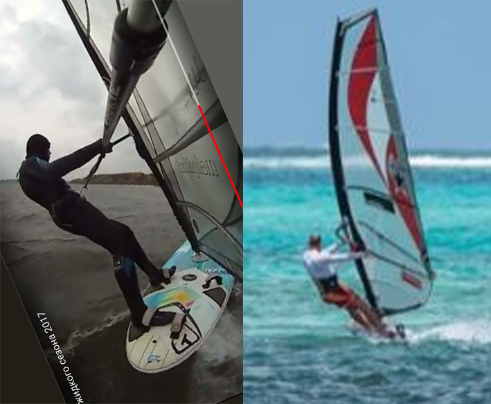

Забавы ради, сравни себя любимого с Джемом Холлом (делая поправки на разные точки съёмки):
У него - ноги почти прямые, спина прямая, чуть согнут в пояснице, стоит практически параллельно доске, СЛЕГКА развёрнут, руки прямые, трапконцы длинные, верхушка лишь слегка завалена.
Ты - ноги сильнее согнуты в коленках (потому что внутренние петли и очень глубоко ступни), передняя вообще параллельно доске , таз притянут к гику, спина согнута не в пояснице а в зоне плечей, паруз заметно завален мачтой на тебя и приоткрыт по причите коротких концов и разворота туловища.
Даже принимая во внимание искажения камеры и то, что парус с этого ракурса всегда кажется приоткрытым (сам так гопро ставлю), видно, что при примерно одинаковом положении паруса относительно наблюдателя, доски едут совсем в разные стороны - Холл заметно сильнее на ветер, потому что парус закрыт.
Поробуй добавить длины трапконцам, развернись бёдрами параллельно доске, ноги не так глубоко в петли, переднюю ногу в нормальное положение - ровно поперёк петли, т.е. слегка под углом, а не так как на фото. Тогда парус сам закроется как надо и не будет так завален. Ну и положение петель на гике проверить бы - не слишком ли вперёд.
ИМХО внутреннее положение петель и поясная трапа предполагает более-менее вертикальую стойку, а парус 6-7 метров совсем не обязательно задней шкаториной на палубе лежать должен, тем более на фрирайде. Это не лопух рейсовый на формуле с сидячкой и плавником 70 см.
На фрирайде с 35 см плавником положишь 5 м парус шкаториной на палубу насильно - узнаешь что такое спинаут :-)
Вообще, наверное полезно прям на берегу встать в стойку на доске без плавника и пусть кто-нибудь снимет. Ну или зеркало поставить

О! Точняк! Спина действительно горбатая, мне и тренер по плаванию это говорил, когда технику ставил... Есть жилет, попробую под него фанерку засунуть.
Oleg mz спасибо за такой подробный анализ.
