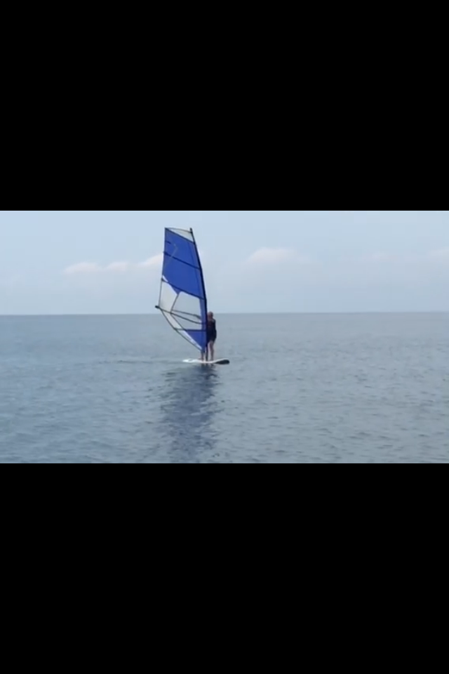

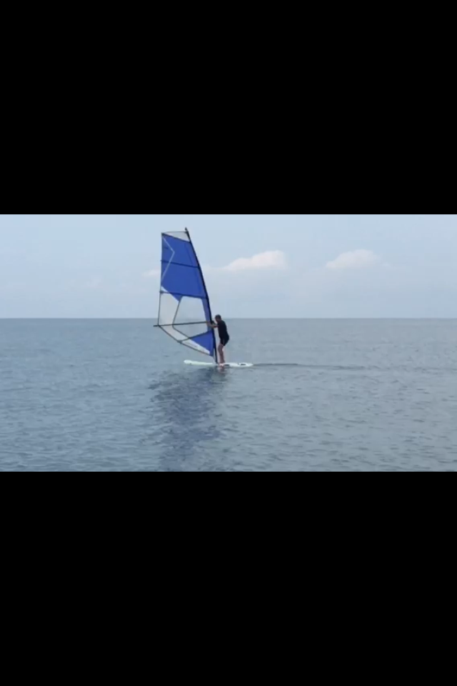

Во, сделал пару скринов с коротких видео, сдалека, силуэт паруса с мачтой виден.

Непрочитано 27.09.2017, 14:49
Благодарностей: 482
нормал... не парься.
