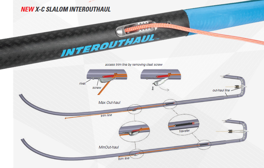

Я когда-то часто думал, интересно, когда-нибудь сделают гик, чтобы летучка была внутри него? Это же на поверхности, само просится! И вот Прайд наконец сделал.

Скоро будет тема в ремонте матчасти "как достать шкотик из гика?")
А если серьёзно, то как на воде вытряхивать воду, которая может набраться и в оковку и в ветки через все эти отверстия?

Гик 99% времени расположен очень под наклоном, вода должна сама вылиться. А вот как достать веревку хорошее замечание! несмотря на узелок на конце, я уверен такие случаи будут! :)
Меня как инженера например смущает само отверстие, это концентратор напряжений плюс ослабление мяса, оно должно быть обязательно усилено, но инфы не нашел про это, надеюсь усиление там есть.

А как укоротить-удлинить летучку под разный вылет гика? Или там такой запас веревки на первом блоке, что хватит закрыть крайние положения?
Вообще во всей идее виден только один плюс - на фордаке можно ухватиться оооочень широко не хватаясь поверх веревок. Ну и выглядит богато))

Меня как инженера например смущает само отверстие, это концентратор напряжений плюс ослабление мяса,.
Леха, ты сейчас это сказал не как инженер, а как повар.
Наверняка сделали "закладную", в которую вставляется стопор, иначе они затрахаются менять гики по гарантии.
