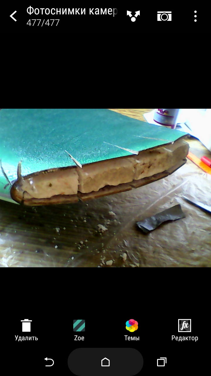

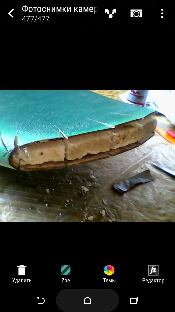

Отпилил, сделал "ромашку"
Склеил под прессом лепестки, спереди пеноплекс, который задал скругление и переднюю кромку, шлифуем форму носа и стеклоткань.

Первое фото, почемуто не вставляется, поэтому скрин вставляю.

Это новый нос доски?
Неужто старый был еще страшнее?
Непрочитано 19.07.2020, 18:41
Новый на втором фото, старый был отломан и криво приклеен, терять было нечего. Ну и для 70л вейва длина 245 -перебор.
