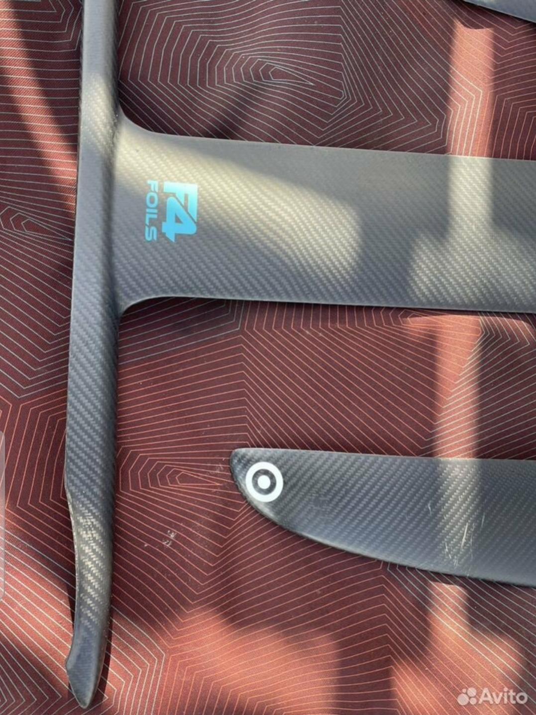

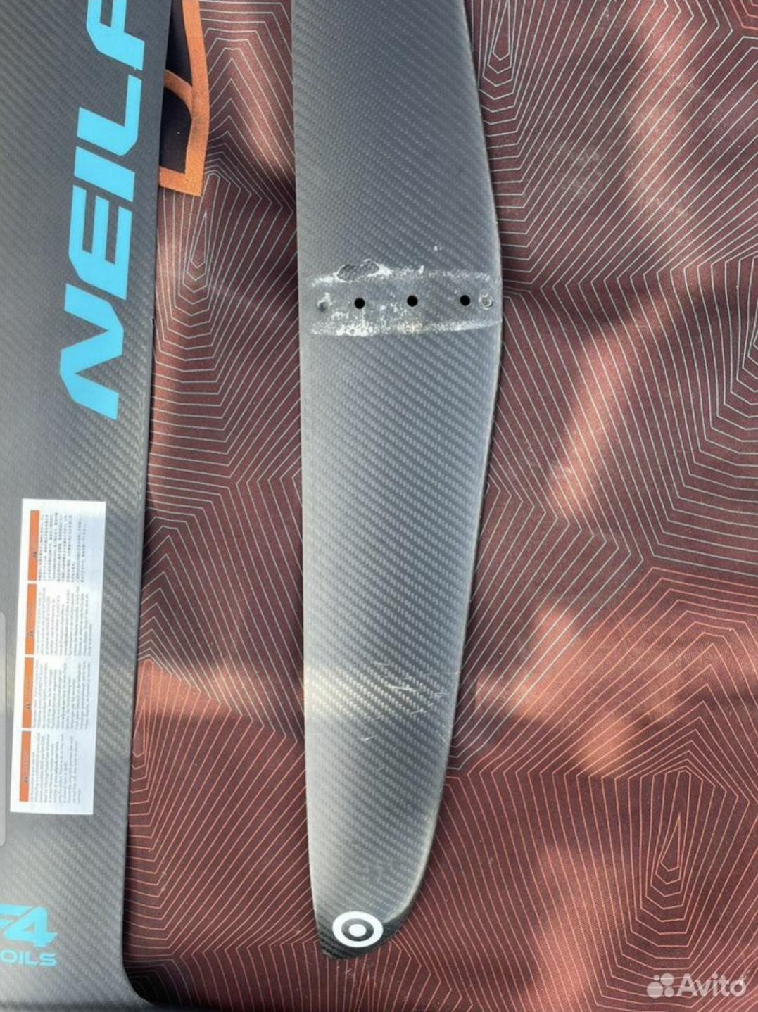

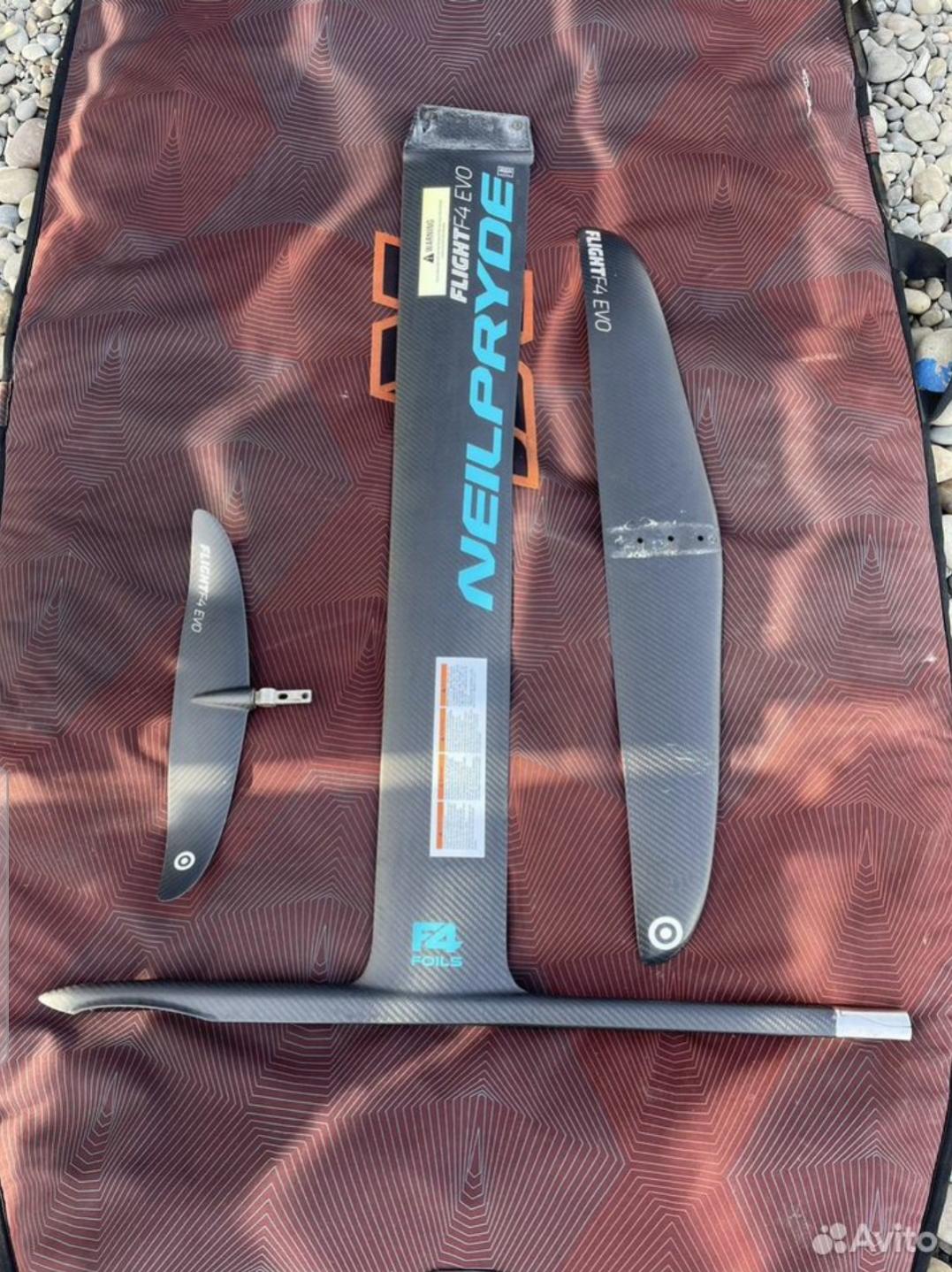

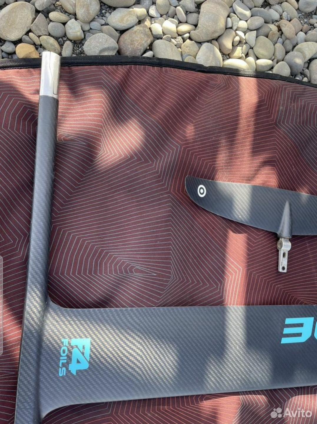

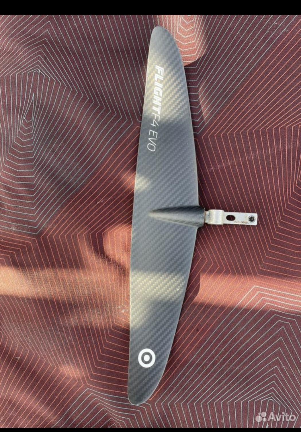

Уважаемые форумчане, здравия!
Ищу первый свой фойл, ни разу не стоял, поэтому основные критерии, чтобы подходил для обучения, второе это цена, и третье если его получится использовать в дальнейшем.
Мои вводные, 190 рост, вес 87-89.
Доска jp Formula с укрепленным дип татлом.
Кататься планирую в слабый ветер, дальше будет видно
Сейчас рассматриваю вариант:
Neilpryde Flight F4 EVO Carbon
Переднее крыло 80см
Мачта 95см
Собственно вопрос опытным виндфойлерам, подходит ли сей аппарат под мои задачи?
И второй вопрос, можно ли и нужно ли под данный комплект найти переднее крыло большего размера?
Цена 55тр

Фюзеляж очень короткий. Как фойл для обучения не подойдёт. Намучаешься с ним.

От 90 см хотя бы.

В стабильности. На коротком то еще родео. Но если нравится преодолевать трудности, то можно и короткий
Просто поверь на слово. От этих F4 все избавились уже несколько лет назад.

Очень быстрый взлёт и сокрушительное падение при обучении. Не даёт времени на реакцию.
Если предполагается катание без трюков и прыжков, то фюзеляж должен быть от метра.

Если рассмотреть Вашу доску, Ваш вес и слабые ветра в связке, то я бы начал с крыла около метра размахом и площадью 2000см2±300см2. В дальнейшем можно будет перейти на что-то более скоростное, когда будете уверены, что не сломаете нос доски об воду при нырке с высоты и когда все виды пампинга будут освоены как при взлёте, так и в полёте для поддержания скорости. Сниженная максимальная скорость с большими крыльями убережёт от многих проблем при обучении.
Я правильно понимаю, что паруса будут рейсовые? Это ещё один повод взять крыло побольше, потому что рейсовые паруса тяжёлые, а каждый килограмм на фойле имеет значение. Но брать парус более 9-ки для начала не надо, вертеть парусом на фойле придётся много, потому что это намного более серьёзный элемент в балансе по сравнению с формулой.

Не нужно брать огромное крыло. Нужно высокоаспектное крыло 800-900 и длинный фюзеляж.
