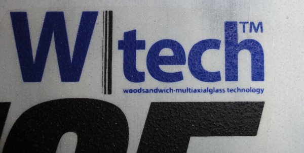

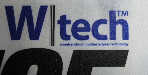

на моей обнове значится" вудсендвич-мультиаксиалгласс технолоджи" с первой частью вроде понятно.... а вот мильтиаксиалгласс...ставит в тупик.....- подскажите что за зверь? (ррд 135 фаеррейс)????? чавой у аё в нутри????

amigo
Аватар для amigo
Sail Number: Ekb 96
Location: СПБ
мультинаправленное стекло

Было бы здорово, если бы термины писались на языке оригинала...
Непрочитано 31.01.2011, 18:31
щас найдем...
Непрочитано 31.01.2011, 18:59
Мультиаксиалл гласс это тупо стеклоткань. Просто плетение у нее более хитрое, чем вдольь и поперек, как обычно, мне так кажется.

верний слой стеклоткани- обычная мелкая.....это вроде видно, но вот чего у неё в нутри....официальный сайт не колется....мол- вудсендвич, и фсё тут!.....но вес что у лтд , что у вудсендвич..один и тот же ..7.9кг....это приятно....
