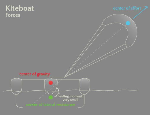

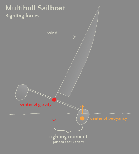

Без этого никак, сквозь памперсы к пьедесталам... Однако "кайтеры" называют ряд выигрышных позиций, и если это сработает, можно ждать неожиданностей. Кiteboat ходит немало уже, и уверенно.

Кайту всё же не сравнится по качеству аэродинамики с жёстким крылом. Так что тут рекорда не будет, я уверен. Вот если кайт сделают каркасным, тогда шанс есть!
Непрочитано 26.01.2016, 10:50
Дык, это и есть каркасный кайт... там вставки и все такое. Другое дело, что они только начали собственным кайтом заниматься, а до того брали серийные. Я так понял, главную беду - дисбаланс и крен - они решили (быстрым переносом центра приложения сил). В результате идет штуковина очень ровно. По скорости до сэйлрокет далеко, но теоретически потенциал есть, по квадратам, например.
Непрочитано 26.01.2016, 10:56
Главная беда - потеря устойчивости, а не дисбаланс и крен. У подводного крыла по сравнению с глиссированием в этом смысле резерв есть, теоретически.
