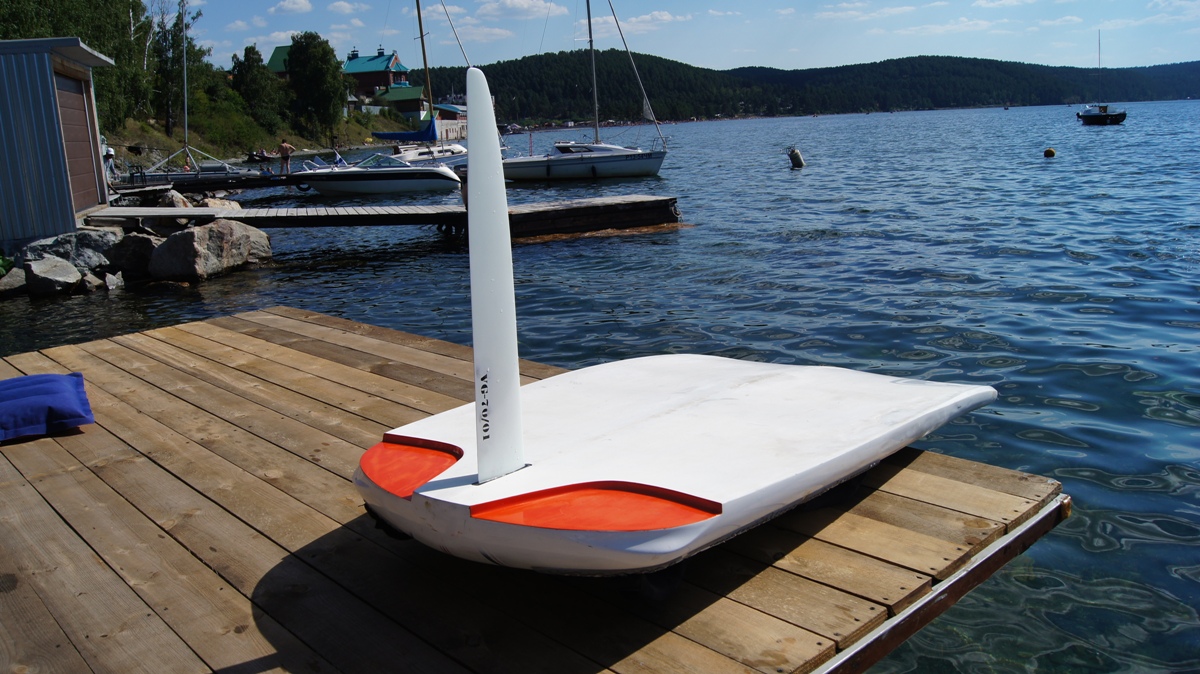

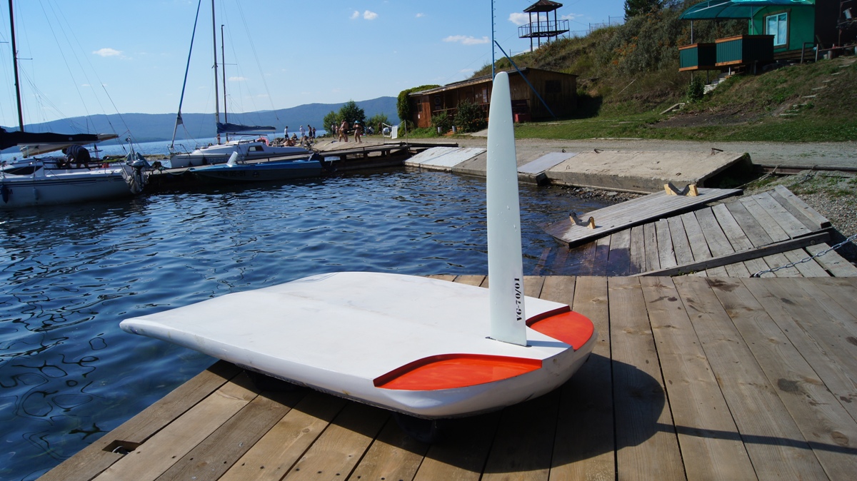

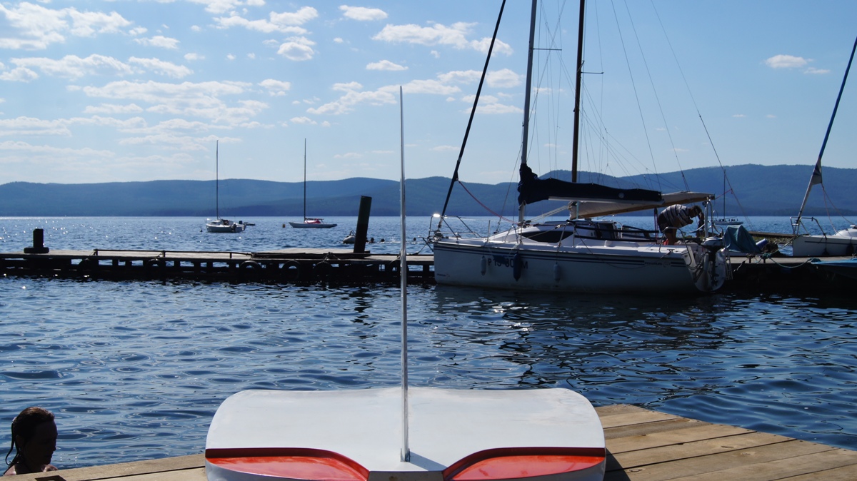

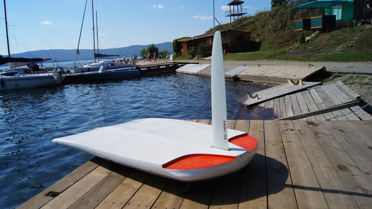

Эта тема восстановлена с разрешения Вадима по моей просьбе, т.к. я считаю, что информация в ней интересная и ее нужно сохранить, тем более, что получен практический опыт, пусть даже отрицательный (возможно пока отрицательный). Речь об изготовлении формульных плавников из стеклоткани. Тема переносится из барахолки, поэтому контакты и цены из первого поста удалены, а тема переименована.
Начиналась тема так:

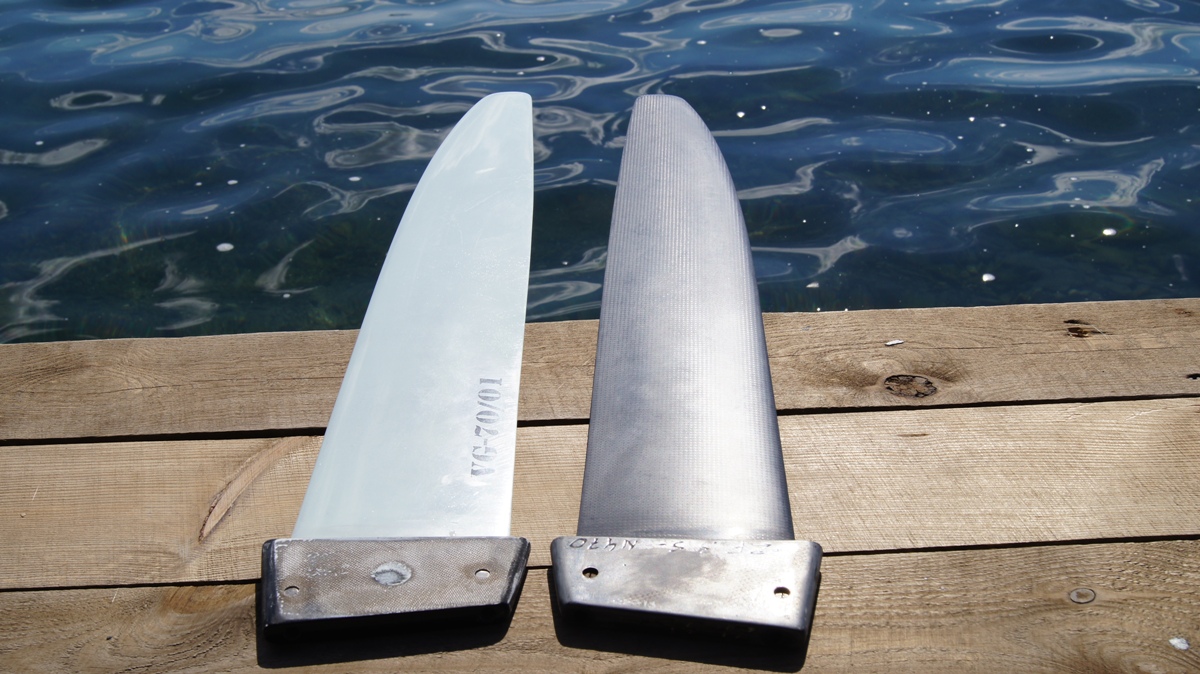

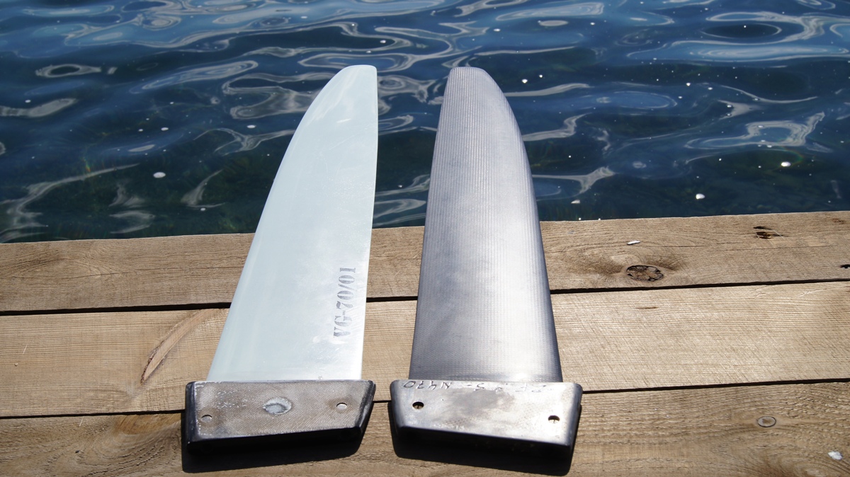

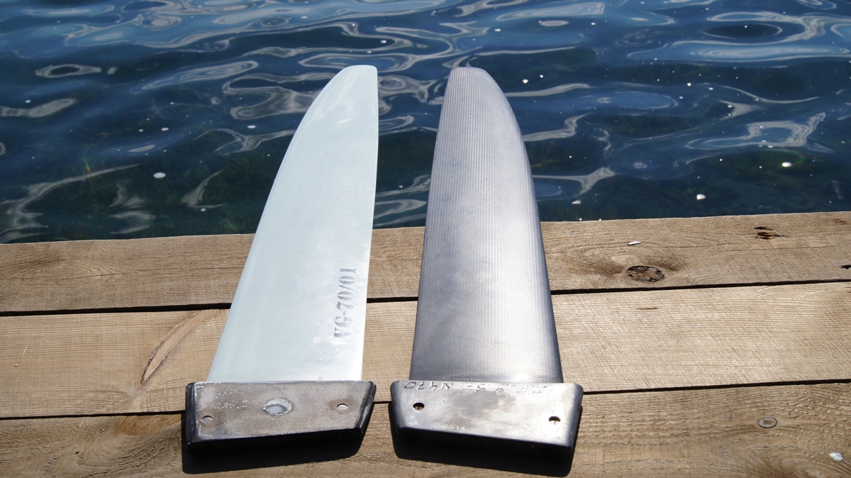

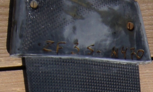

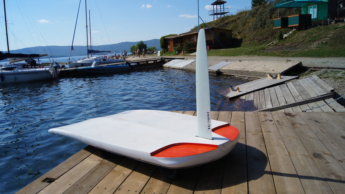

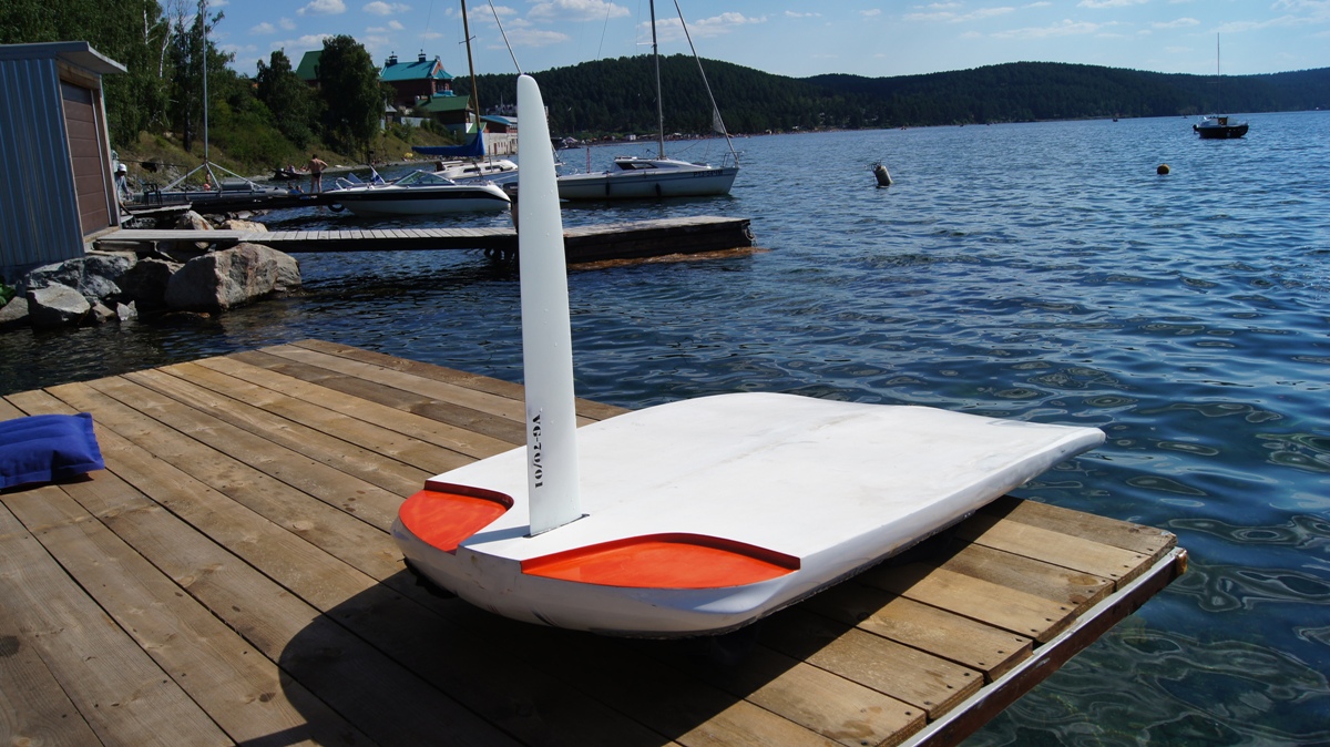

Предлагаю кастомные стеклопластиковые плавники собственного производства VG-70/01. Плавник универсальный, мягкий S--. Аналог Z-fin.
На последней фотке: слева VG-70/01, справа Z-fun в оригинале. Матрица с него.
А закончилась так:
В общем поторопился я с выводами...плавники ломаются. Сегодня ещё один сломал. Десять галсов при ветре 8-9, метров по 500 и трещины у головки! И у Латада сломался! Короче без карбона никак, на такой длине,.... осознал, молодой, исправлюсь! Не судите строго! Через пару дней тему удалю! Буду заказывать карбон и исправляться!
Тем не менее, тема очень интересная и она явно будет иметь продолжение. (админ)

Зачем использовать карбон, если и от стекла можно добиться таких же характеристик?
Можно и карбон, тысяч на пять будет дороже. И, если я пишу альтернатива, значит я отдаю себе отчёт в написанном!
А он точно S--? На фотке вроде S- . Или второй минус бликует и его не видно?

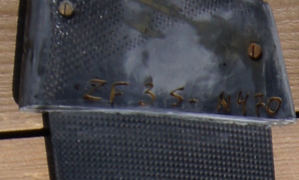

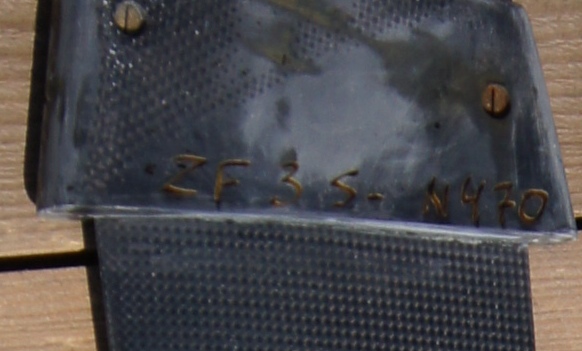

У оригинала S-, у другого нашего сёрфера S-- , сравнивать было с чем!

По крайней мере, с твёрдостью и истираемостью у них явно не одинаково. Мне показалось, что карбон сошлифовывается быстрее. Не?
Я тоже заметил, что карбон шлифуется гораздо легче, чем стекло! Это первое, что мне бросилось в глаза, когда я шлифовал голову этого плавника, перед закладкой матрицы! А уж стекло я лет семь шлифовал - рука сразу почувствовала!
