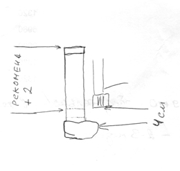

И попробуй вот так.
А при последних сантиметрах набивки, должен характерно мачт-карман поскрипывать о мачту.
