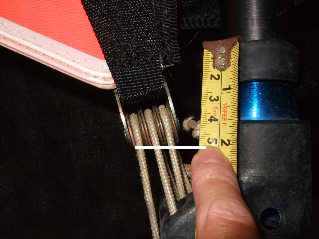

я спецом сравнивал два удлинителя:
оба Чинук US, установлены на 18. Только один РДМ, другой СДМ.
Не могу сказать, что у них по линейке 18 см от плоскости упора мачты до блочков.
До блочков немного дальше и расстояние разное. Так что надо просто по линейке прикинуть где искомая точка, при набивке подвести нижние края роликов паруса к ней, но окончательно я настраиваю парус по его поведению, по расположению складок. Потом запоминаю настройку визуально, типа между роликами удлинителя и паруса 1 см - в следующий раз набиваю так, и снова проверяю поведение паруса на берегу: смотрю где складки, проверяю как перещелкивается.

2 KOL: На картинке разница 0,5 cm, так что в принципе "вполне в допуске". Для RDM это всегда менее критично.
2 sl55: По картинке можно еще почти 2 cm тянуть... А ведь именно эти сантиметры как раз самые важные...
2 ТС: Измерять примерно как на картинке от KOL. Плюс-минус пара сантиметров, не более трёх.
Картинка с сайта MauiSails.
Надо ли тянуть еще неизвестно, так как значение Luff по картинке нам не известно. Например, если длина мачты 400, а значение Luff 406, то до 406 нужно еще 1 см добить, а там уже пробовать и решать - добить или отпустить.
