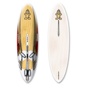

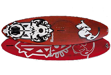

Кас. 2х задних петель:
Порылся ради интереса в сети. Да, таких досок для Wave не много,
но все же есть :
RRD 2009 RRD Freestyle Wave LTD
AHD mX 104 '05
Starboard Kode wood 2010
ID:	1017  Нажмите на изображение для увеличения
