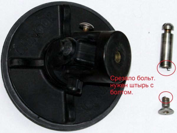

Срезало штырь, на карданном шарнире. Высверлить не удалось,прочный сплав. Может посоветуете, как правильно? А может, кто знает где в Москве можно купить рем. комплект?
У Сергея М. к сезону будут такие штучки. Хочется подстраховаться.

для прочного сплава бывают прочные свёрла.....скорее всего тут обычная нержавейка....проверь магнитом(если не магнитится- нерж)
Непрочитано 17.12.2010, 11:54
Чесно говоря, не понял, в чём проблема? Высверливают обломившийся болт, винт шпильку обычно левым сверлом (то есть предназначенным для вращения против часовой стрелки), чаще всего этого бывает достаточно, чтобы застрявший конец вывернулся. Если не достаточно, то в получившееся отверстие вставляют левый же метчик и действуют уже им. А нержавейка сверлится не хуже обычной низкоуглеродистой стали, хотя хуже дерева. Поэтому если проблемы со сверлением или не известно слово "метчик", то лучше обратиться к слесарю. Или к токарю, который выточит новые детали, отсутствующие в магазине.

Выкинь его и купи новый,в любом серфовом магазине.

Зайди в магаз и купи новый палец, он стоит рублей 100. ну и болт рублей 30.

Еще нужна мягкая защита.

Лучше взять новые палец и винт.При высверливании по-любому повредится резьба,даже если в токарном зажимать.Так что послушай наших уважаемых миссионеров и не парься.
