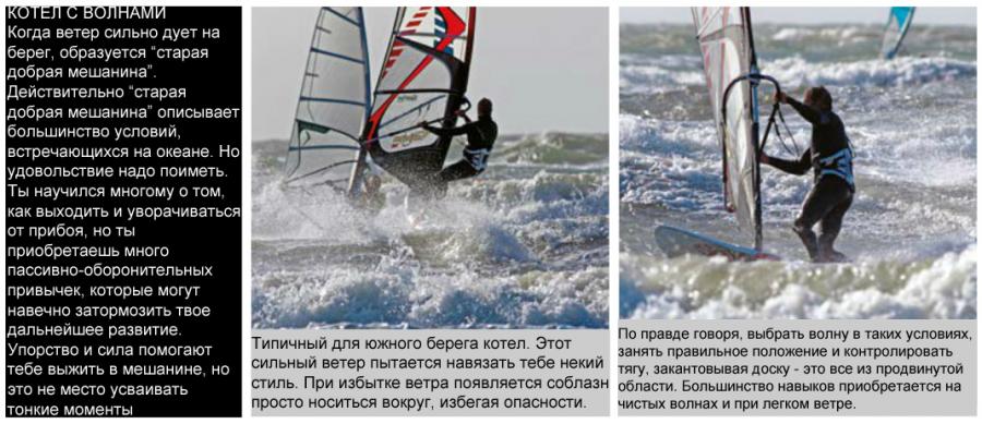

Основная проблема (ирония для спорта с ветром в его названии) это ветер. На большинстве наших популярных британских пляжей южного берега, например, волны появляются как прямой его результат, и как следствие, сопровождаются сильным прижимным ветром. Конечно мы любим ветер, но для новичков вейв-райдеров он может оказаться разрушительным отвлекающим фактором. Он дает им большой быстрый мотор, чтобы носиться на нем. И это именно то, что они начинают делать. По ходу им может попасться волна, но ветер несет их на слишком большой скорости, и к моменту, когда надо подумать, как с волной поступить, они уже ее пролетели. Сильный ветер дает тебе хорошую опору, и ты не развиваешь тех необходимых тонких навыков управления парусом.
Когда дело доходит до нарезания поворотов на волне, сильный ветер заставляет тебя делать длинные быстрые дуги, которые уносят тебя от небольших медленных волн.
В условиях сильного прижимного ветра легче выжить, но трудно исполнять все на хорошем уровне, особенно вспарывать волны. Вдоль по линии, тебе приходится идти шкотовым углом вперед (клю ферст) с ногами в “свиче”. Чтобы делать правильные, крутые повороты, надо уметь тонко контролировать тягу, и быть хорошим тактиком. Тот самый сильный ветер, который создает волны, их же и портит, так, что аппетитные места становится трудно найти.
Если ты видишь кого-то, отжигающего в прижимной ветер, то можешь быть уверен, что человек много тренировался в других местах и, почти наверняка, при слабых ветрах.

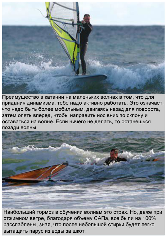

СКВОЗЬ БЕЛУЮ ПЕНУ
С одной стороны, на САПе легче пройти через прибой потому, что они сидят высоко на воде и не проваливаются в пену. С другой стороны, они больше и шире и подставляют рушащейся воде большую поверхность. Если ты вышел на волну не совсем прямо, то тебя резко развернет.
Самый важным было научиться освобождать нос из воды и потом с силой проталкивать его вперед. Встречаясь с большой рушащейся волной на САПе, надо отступить по доске назад и открыть парус, чтобы поднять нос, а потом ступить вперед и закрыть парус, поддав тяги, чтобы через волну переехать. На маленькой доске надо делать то же самое, только не делая больших шагов.
Джеймс заметил, что прошел через волну, которая была готова обрушиться, протолкнув нос под нее. “Это как подныривание на серфовой доске, не так-ли?” В точности так.

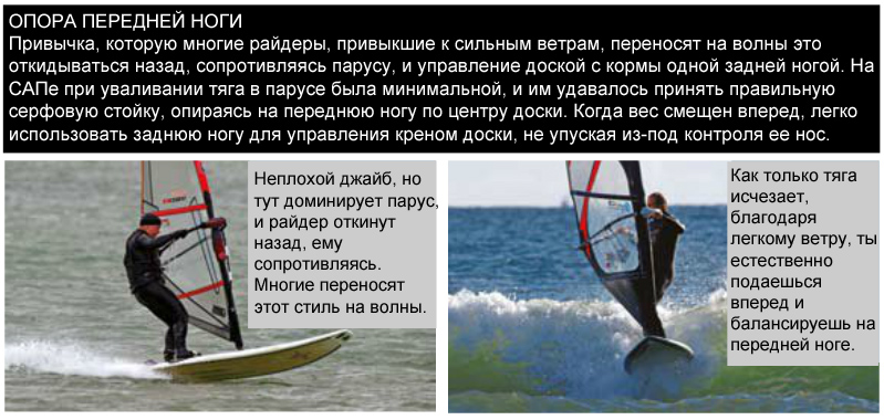

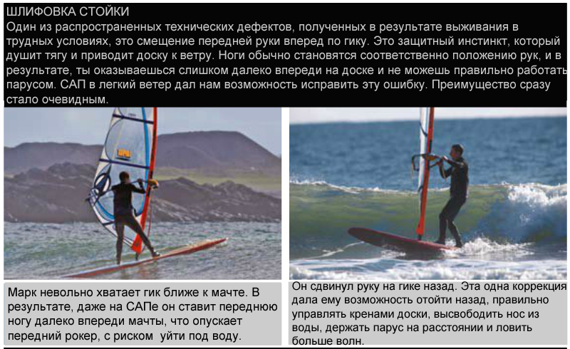

Самая вредная из всех защитного свойства привычек на волнах, да и в любых других условиях, это смещение передней руки ближе к мачте. Это подсознательный способ уменьшить тягу паруса. Это душит тягу, оставляя тебя слишком близко к мачте, и, как только ты отступаешь назад, ты не можешь избежать заваливания паруса назад с последующим приведением наветер.
В стойке ноги автоматически становятся в соответствии с положением рук.
Так что, если ты идешь с рукой далеко впереди, ты естественным образом ставишь переднюю ногу вперед. На САПах это было сразу очевидно - те, кто обладал привычкой держать руку вперед, шли, поставив ногу впереди мачты. Это никогда не работает. На короткой доске нос подвержен притапливанию, а на длинной - в действие приходит передний рокер, начиная толкать перед собой воду, замедляя ход.
Это становится настоящей проблемой, когда стараешься поймать волну. Да, тебе нужно направить нос вниз с волны, но, если ты стоишь слишком далеко впереди, ты создаешь большое сопротивление ходу и либо зарываешься носом, либо останавливаешься.
Как только ученики сдвигали руку назад, все вставало на свои места. У них появлялось пространство, они могли стоять больше кзади и доска принимала правильный дифферент.

Без петель для ног, коллектив естественно занимал лучшую позицию для серфинга, располагая переднюю ногу на центр-линии и на середине доски. При отсутствии большого давления в парусе, обычно форсирующего отклониться назад, они использовали переднюю ногу для опоры. Потом они прочувствовали, что поворот в увал начинается с переноса веса на переднюю стопу со сгибанием голеностопа и выносом колена вперед. С весом впереди они управляли рейлом задней стопой, не рискуя застопорить движение доски. При свежем ветре наиболее частая ошибка это начинать поворот в увал, отклонившись назад, опираясь на заднюю ногу.

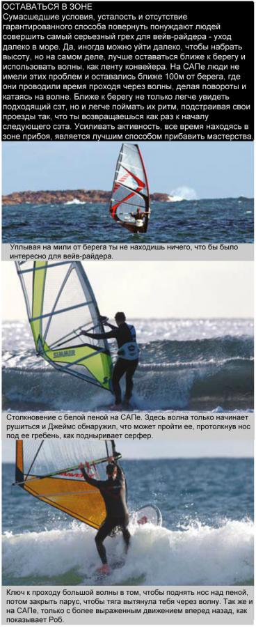

Наиболее ощутимым прогрессом всей группы было то, что к полудню всем удавалось ловить волны в два раза чаще, чем утром. Первым ценным соображением было то, что им нужно было только сократить вдвое расстояние, на которое они выходили в море, чтобы удвоить количество галсов, соответственно увеличивая шансы поймать подходящую волну.
Длинные галсы это просто привычка. У одного парня был момент озарения, когда он сказал, что при сильном ветре ему приходится проходить через так много обрушивающейся воды, что он уходит далеко в море, чтобы сесть в трапецию и дать рукам отдохнуть.
“Но здесь я совсем не устаю!”
“Не говори… Так почему тогда ты так далеко выходишь?”
“Не имею представления почему!”
Наибольшие перемены в овладении волнами наступает, когда они увеличивают интенсивность и количество времени, проводимое в горячей зоне.
Вот как САПы и легкий ветер помогли им выйти на новый тактический уровень.

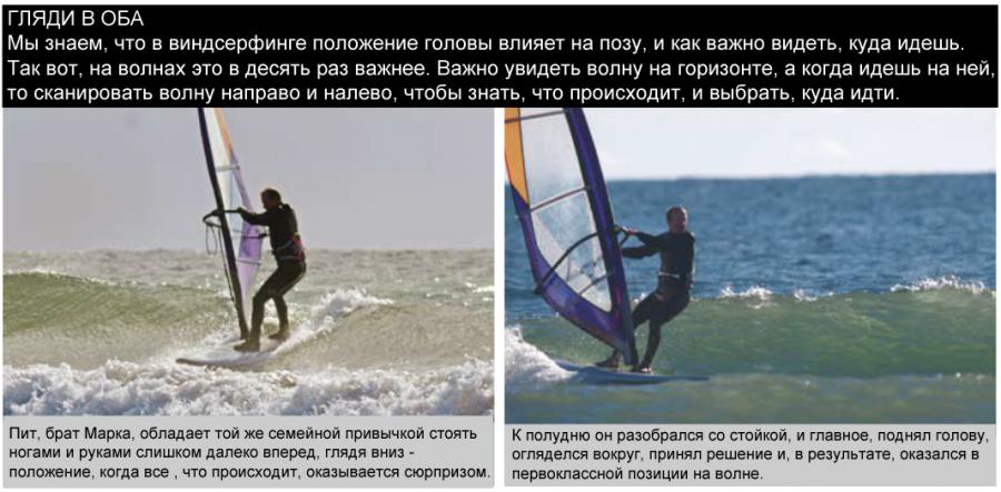

Я МОГУ ИХ УВИДЕТЬ!
Чем ближе ты находишься к берегу, тем легче заметить подходящую волну.
В начале, они отходили от берега и, если не видели ничего подходящего, то шли дальше. Но, чем дальше от берега, тем менее выражены волны, и тем труднее их заметить. Не то, чтобы это был хороший метод подружиться с ними, но я сказал им, что серферы служат хорошим индикатором внешней границы брейка. Из-за того, что САП с парусом может поймать волну раньше, болтайся на 30 метров дальше серферов, но не пытайся завести с ними беседу.
РИТМ
Быть надалеко от берега помогало ученикам уловить ритм каждого сэта волн. День был подходящим для катания на волнах, и когда они, выходя в море, проходили через хороший сэт, чтобы только за ним найти плоскую поверхность океана, то быстро поняли, что пропускают отличную возможность прокатиться. К концу дня они ждали или подлаживали длину галсов под естественный ритм прихода сэтов.
