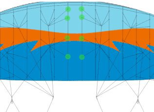

Перекрестье?Не понял. http://www.paraavis.com/kites/img/montage_indy.gifтипо того?
Непрочитано 14.09.2013, 21:48
Не знаю как на Инди-2, но на остальных клапанниках параавис пятая крепится посредине, чтобы ломался купол. Там два ряда петелек поперек кайта, к ним и крепится, через небольшую расстроповку. Пометил зеленым на твоей схеме. Расстроповка простейшая, первый ряд короткий, второй - подлиннее на 10 см, третий - еще чуть, и так далее. В принципе, трех рядов достаточно. В мануалах написано, что это самый надежный способ посадки и страховки. Меня не подвело ни разу.
