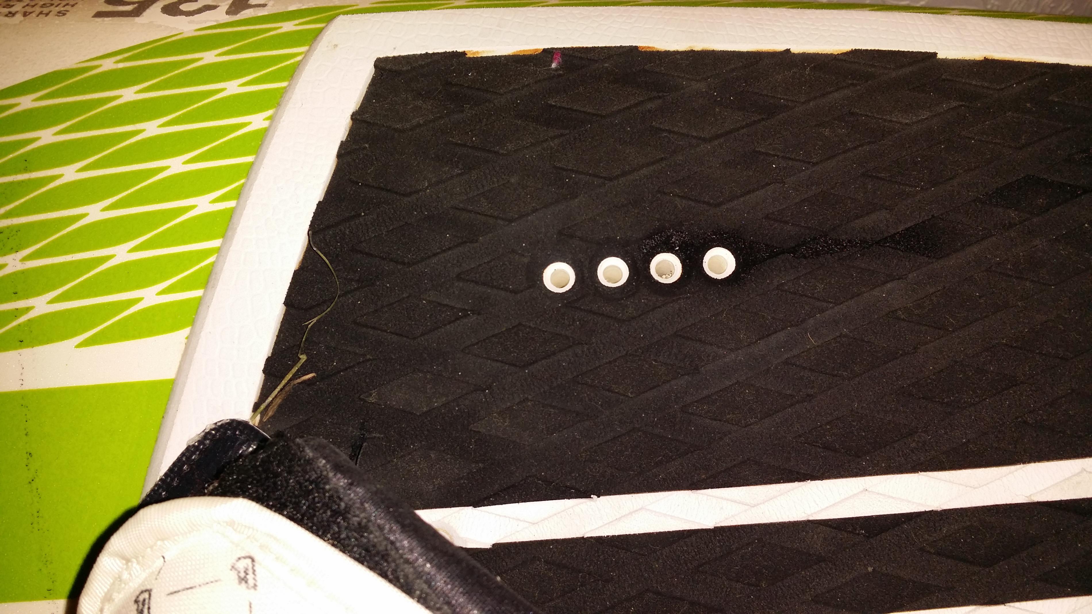

Всем привет!
Заметил такую штуку, как доска после катания попадает в тепло, из отверстий под петли начинает сочиться вода, может не из самих отверстий, а из под коврика в этом месте. Петли в те места не вкручивались. Как такое может быть? На фото видно след от воды.
Про то, что из под коврика, как-то не верится, так как именно в этом месте, а ни где-нибудь в других местах прилегания коврика к доске.

Нужно убедиться, что отверстия не сквозные. Если судить по фото, то есть подозрение на второе справа.

Залепи пока дырки пластилином , если не поможет , то тут уже полноценный ремонт светит . Фиговое место
Это мусор там

Тебе видней. Закладные под винты петель - вещь стандартная, там за дном миллиметра 3 термопласта, как минимум, то есть, не будучи продырявлены насквозь слишком длинным (левым) саморезом, течь они никак не могут. Значит... или этот "мусор" сочится водой, как чудотворная икона маслом, или из-под коврика остатки воды вытекают, или таки какой-то чудак на букву м тебе сделал сквозную дыру. Первые два случая совершенно безобидны, третий же чреват тяжкими, можно сказать, летальными для доски последствиями.

Я написал, что то, что там виднеется в дырке - это мусор, не следы от винта. Поверхности отверстий просмотрел с сильным увеличением, следов от винтов нет. А как проверить есть сквозное отверстие или нет, потыкать чем-то?
