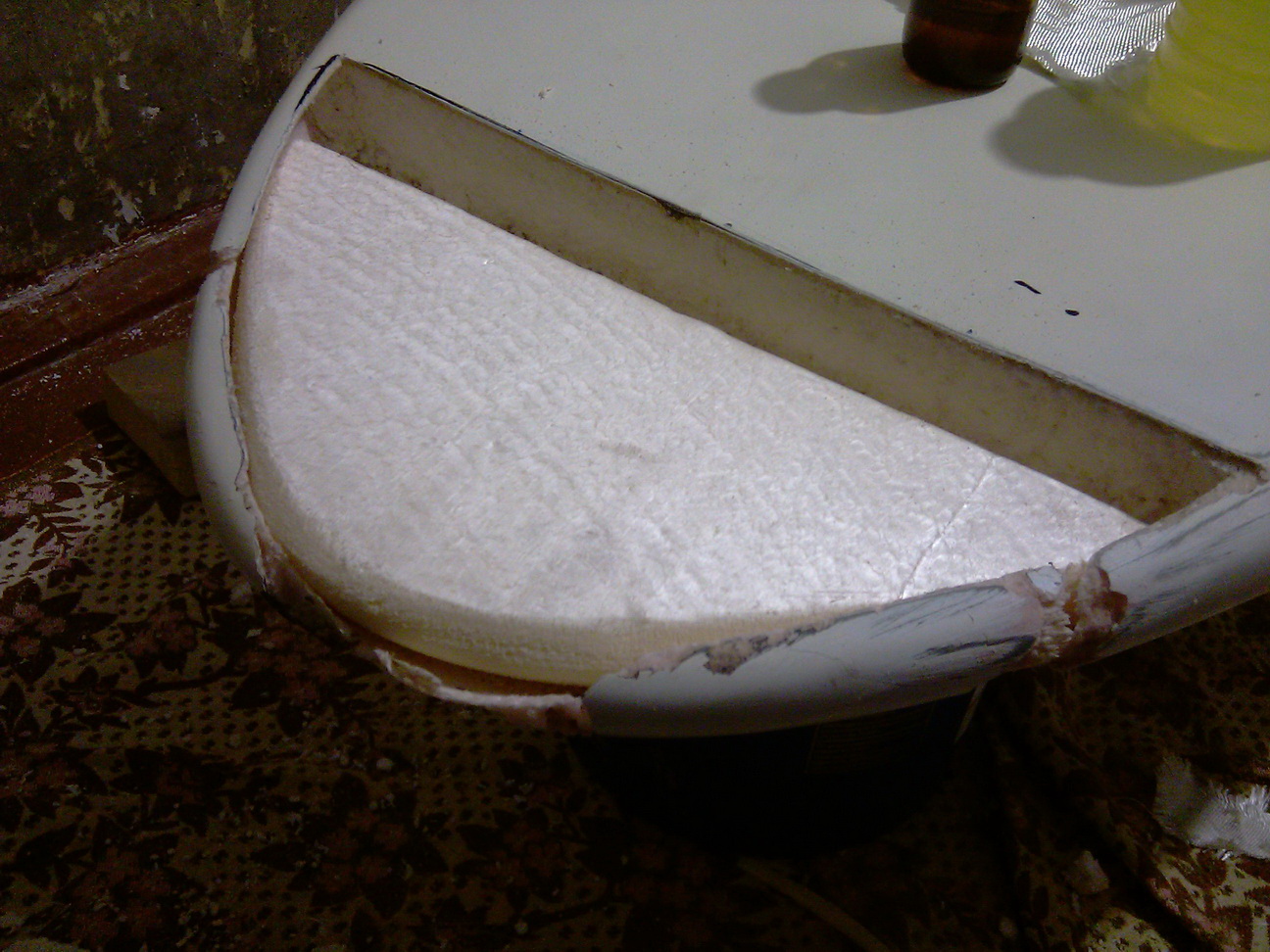

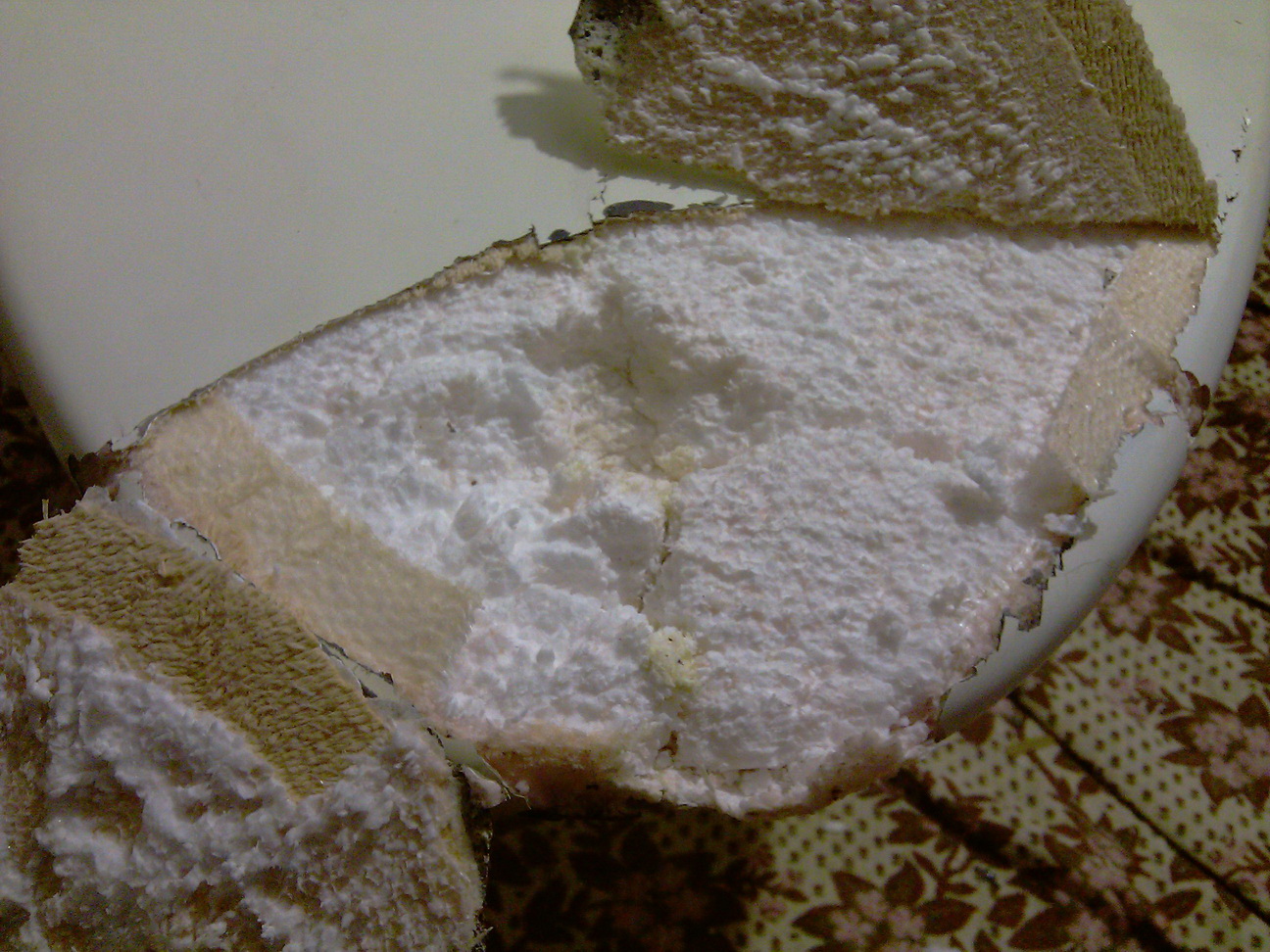

Ремонт носа на Mistral

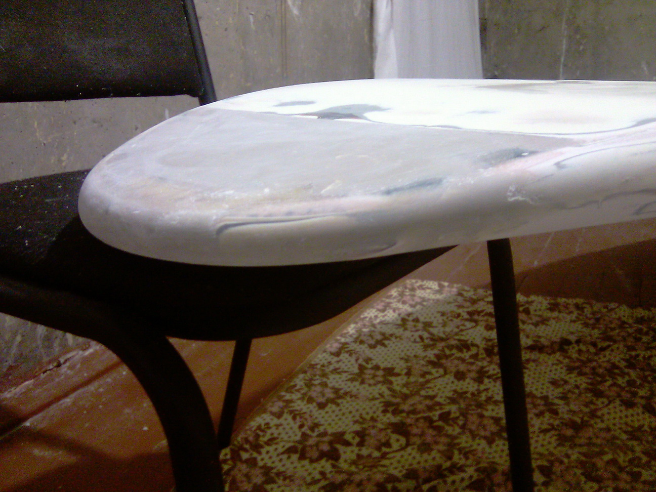

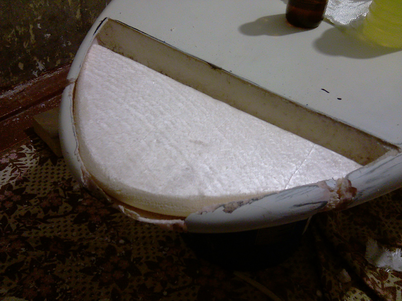

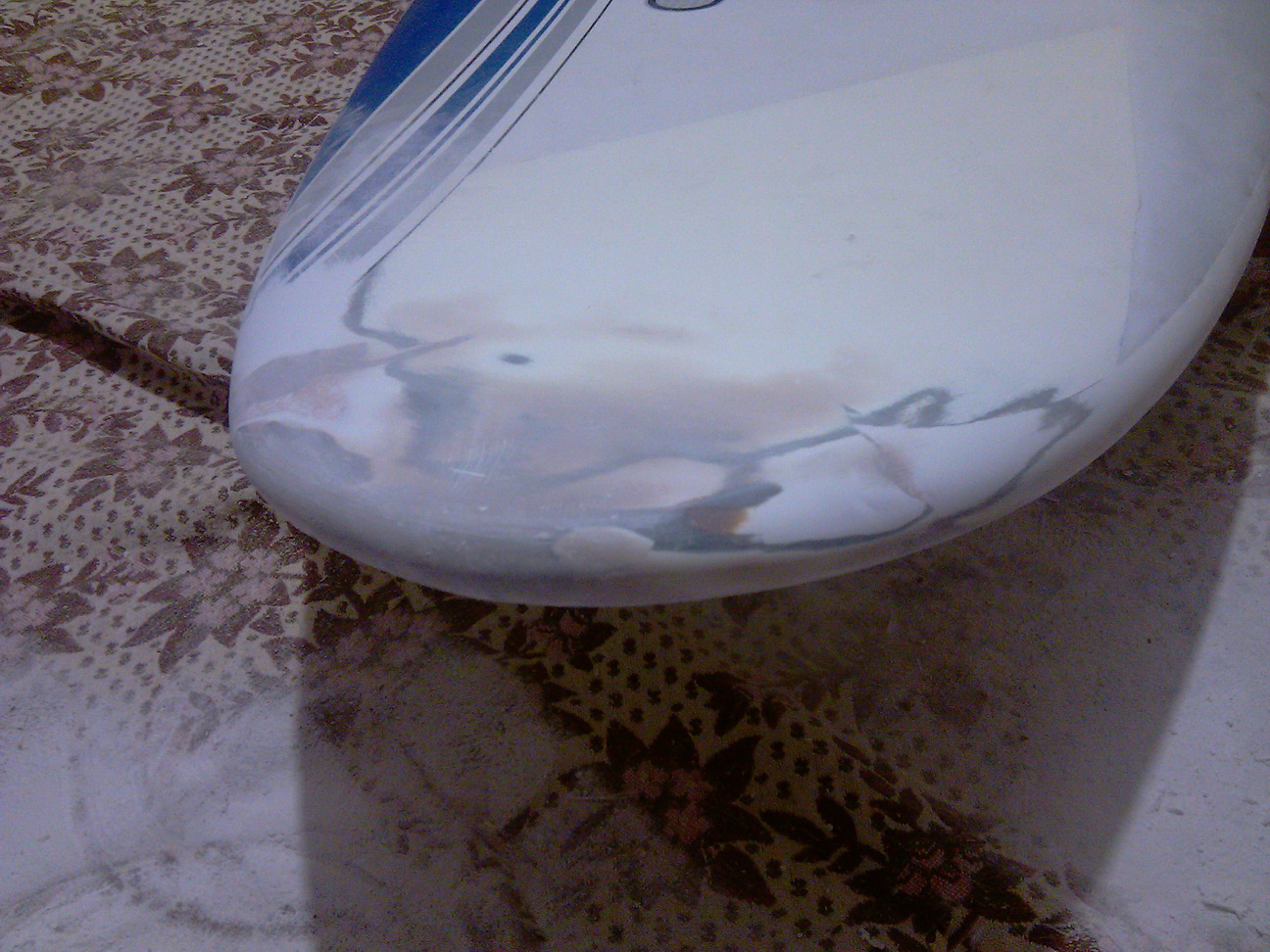

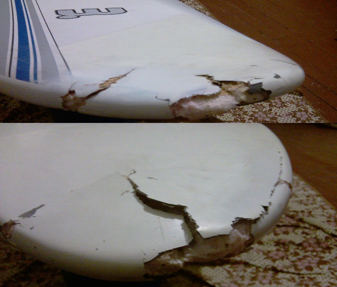

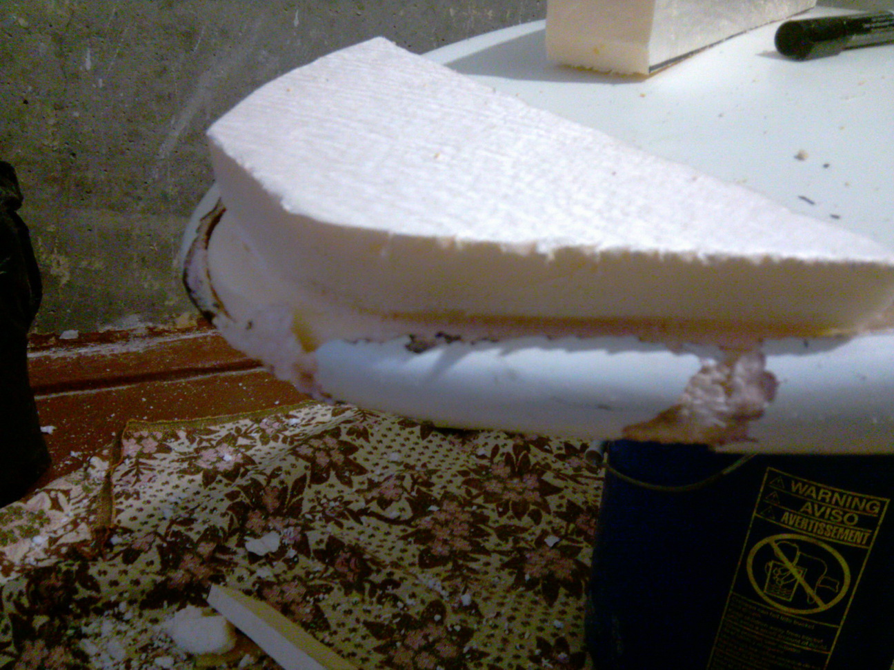

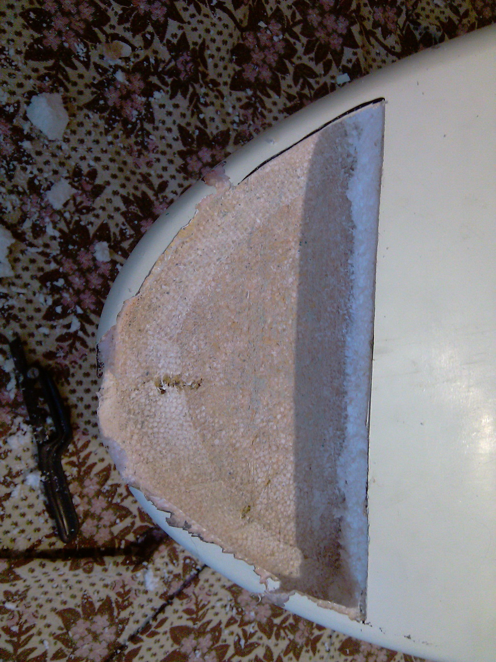

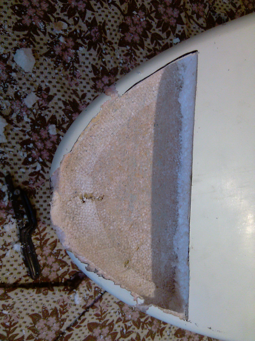

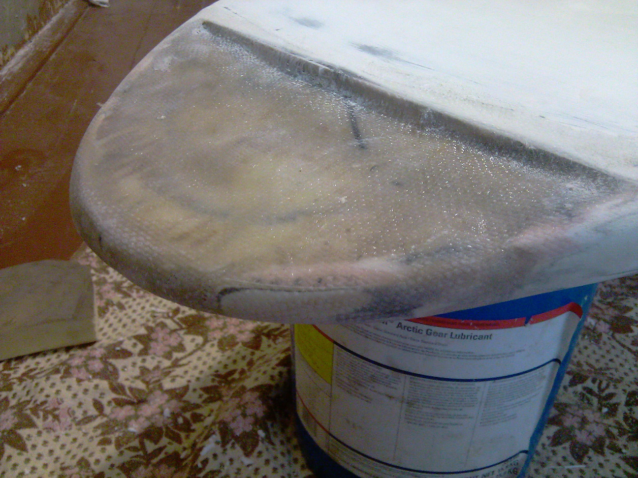

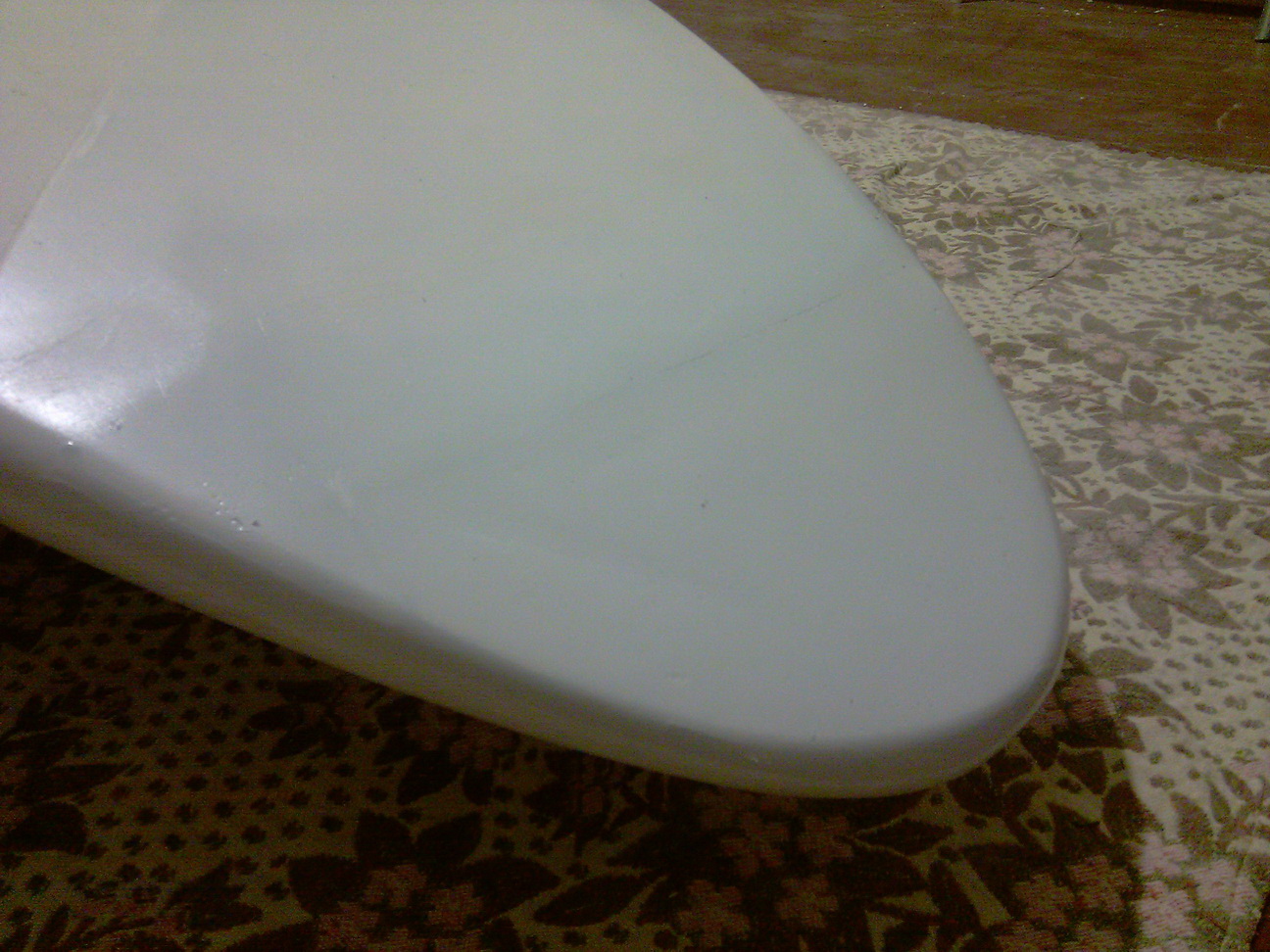

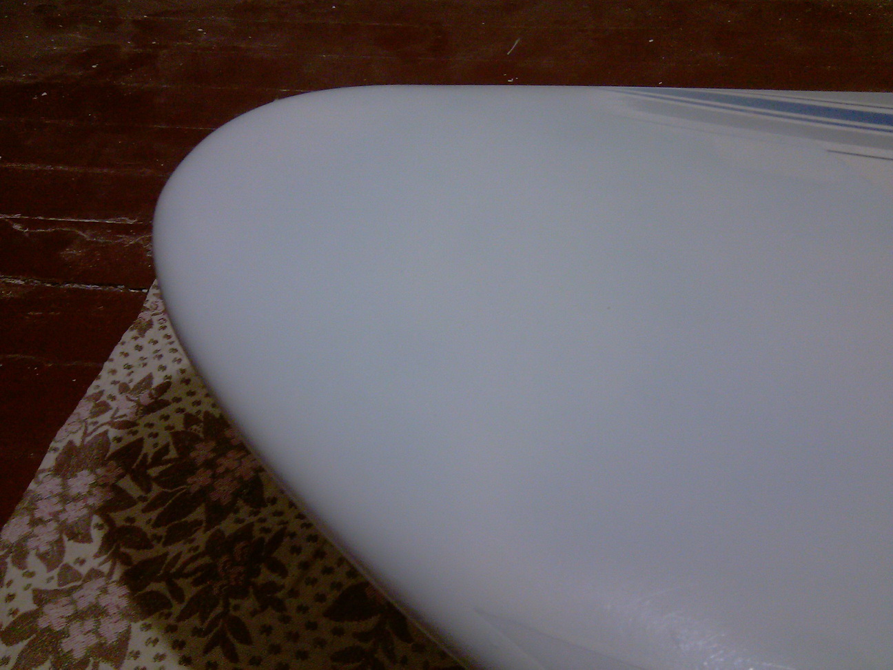

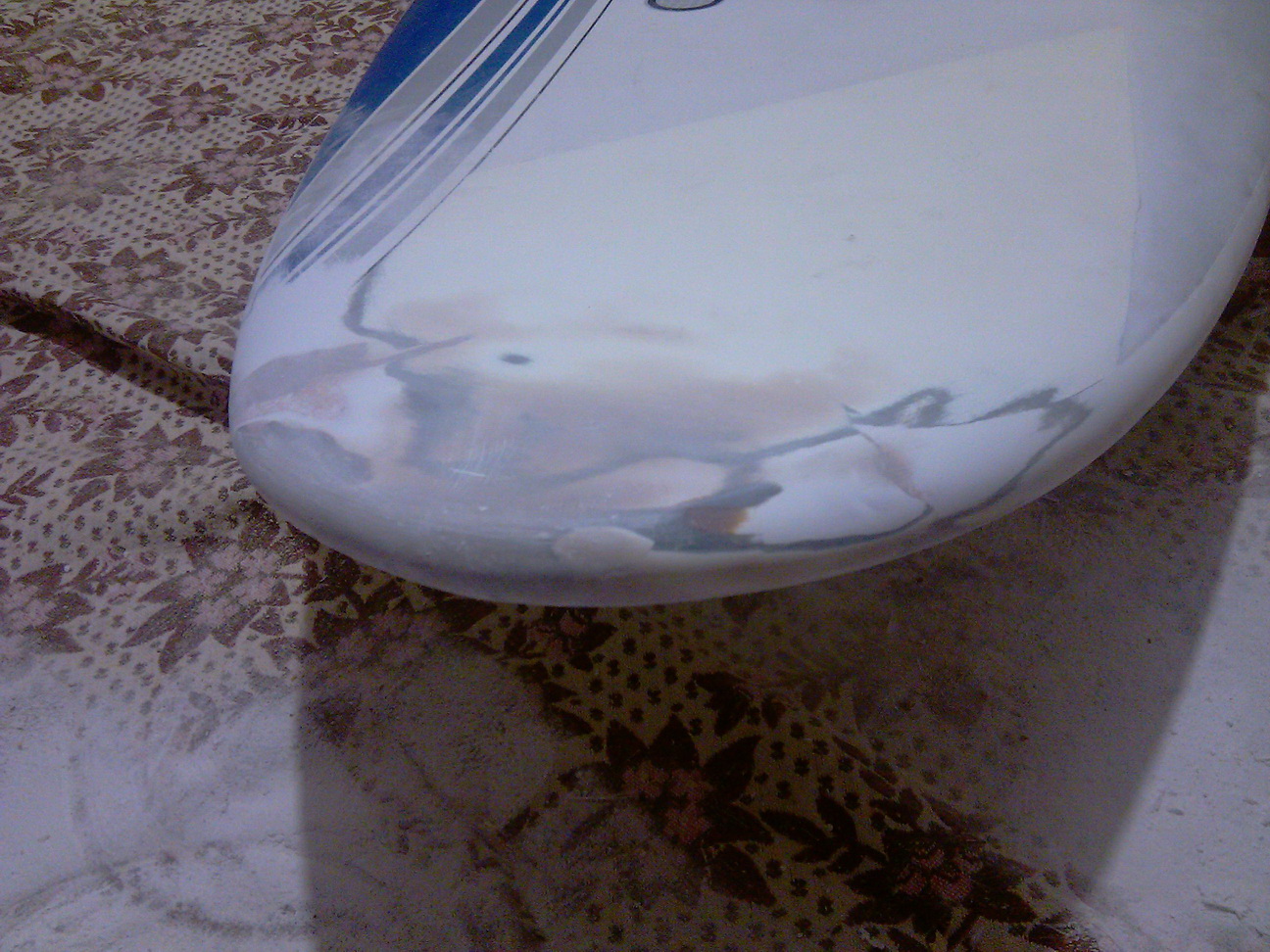

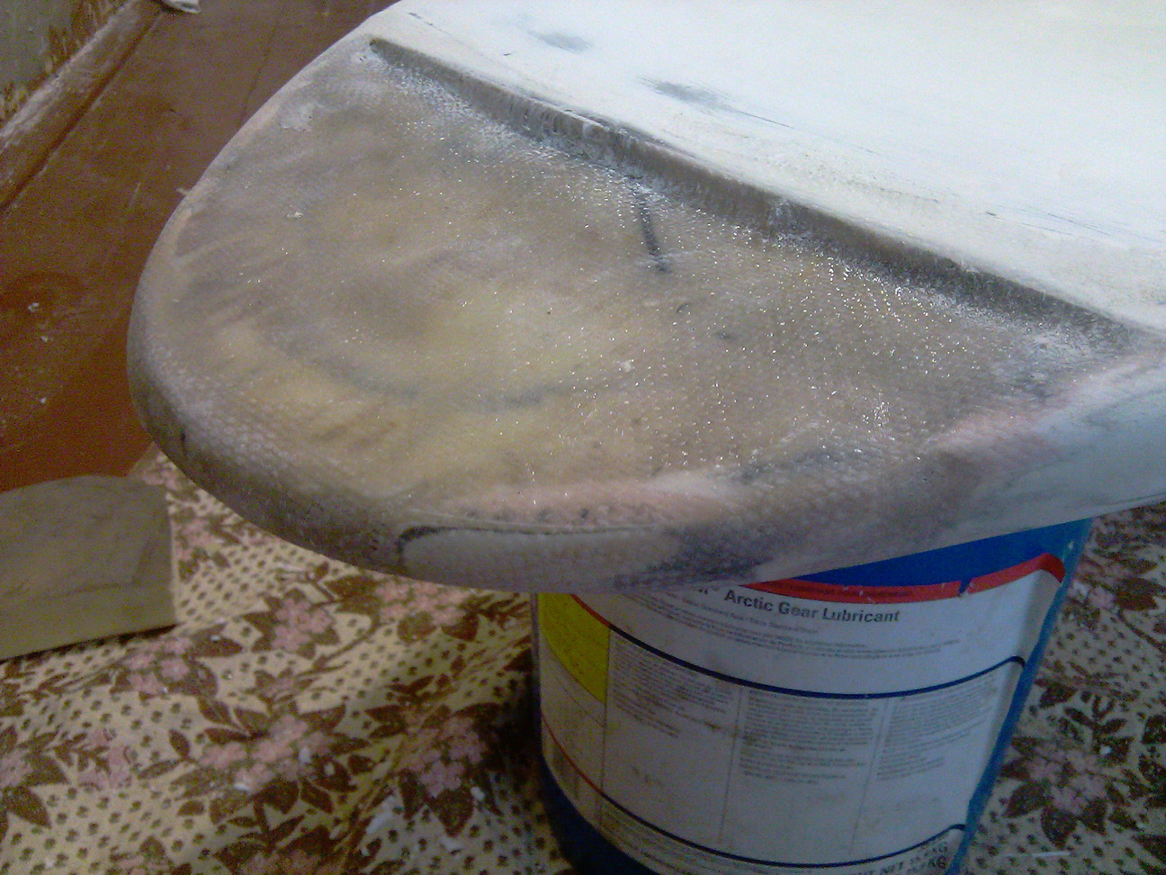

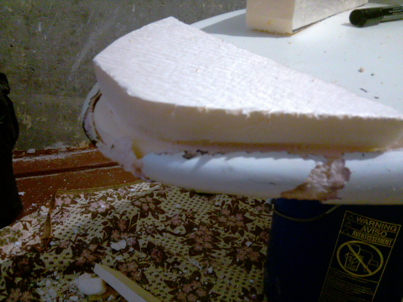

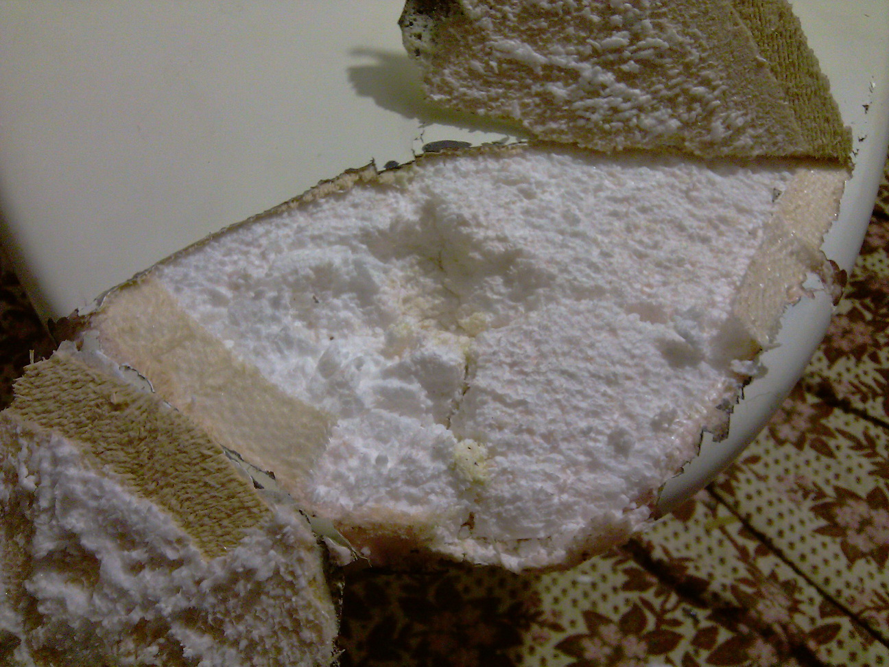

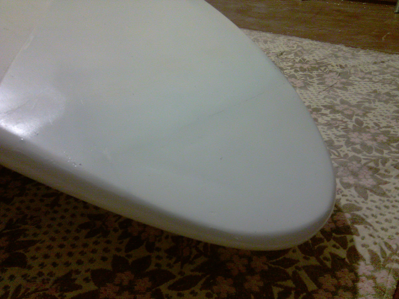

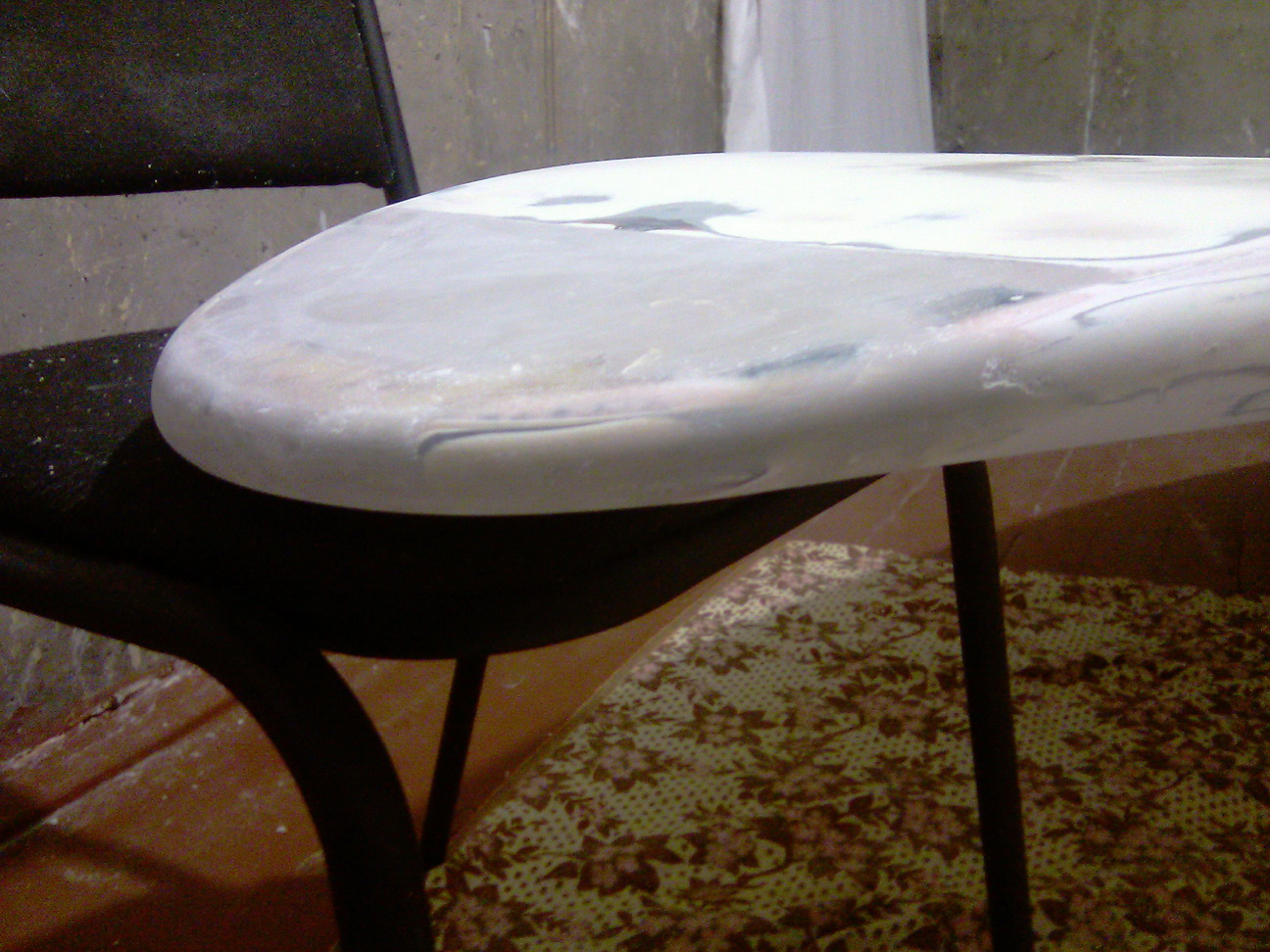

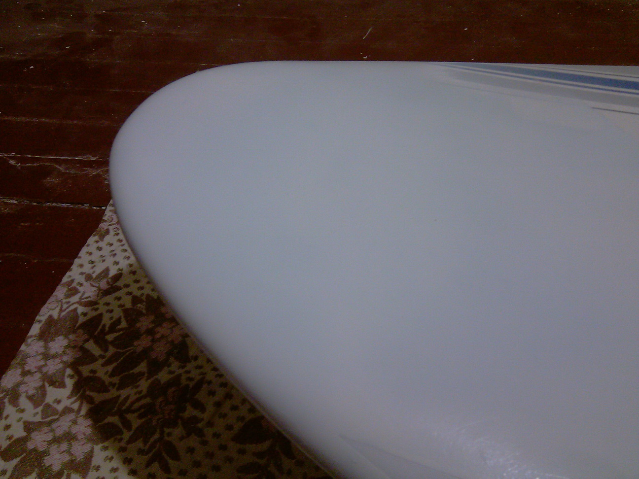

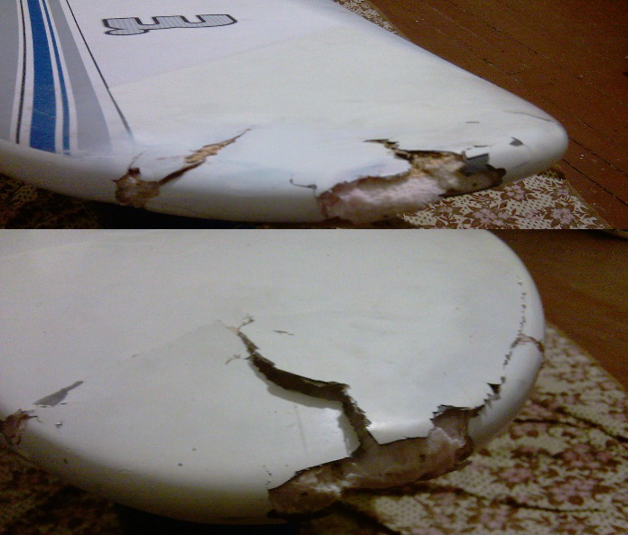

Самостоятельно провёл ремонт носа на Mistral, если у кого есть замечания и предложения, готов выслушать

На 6-й фотке первого поста, зачем такая ступенька? Как-то невнятно видна связь между остальной доской и оболочкой носа, не видно зоны перехлёста стеклоткани. Ты эти старые ошмётки от корочки сверху прилеплял?

наша смола.... тестировал на водостойкость? новый пенопласт впенивал на монтажную пену?
Один слой стеклоткани (тонкой) завёл под покрытие, а второй наложил получился провал, подправил ступеньку шпаклёвкой со стекловолокном, и наложил финишный слой тонкой стеклоткани внахлёст.
Верхний слой доски восстановил, закрепив изнутри слоем стеклоткани, снаружи обернув стеклотканью.
Использовал Российскую смолу. Тест на водостойкость отличный. Новый пенопласт находится в распоре в корпусе, более того был вклеен в момент наложения слоя стеклоткани внутрь носа и помещён под пресс.

ЭДП не водостойка, это иллюзия. И конструктивно слабая. Хотя какие условия эксплуатации... Аффтару респект - чуствуется "легкая рука".
