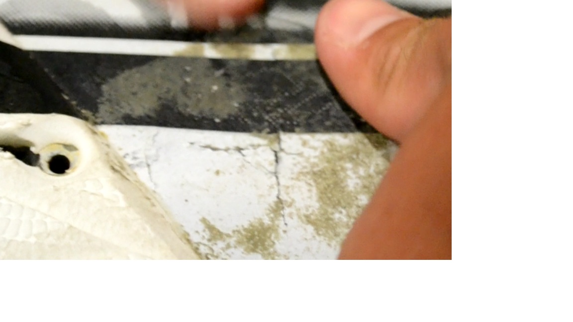

Futura 141 Tehnora 2010 на воде акурратно сезон, проводил плановый осмотр: незаметные трещенки во многих местах от мачтовой петли до до носа, причем сам нос в полном порядке и также места где возможны беды от уборок мачтой.

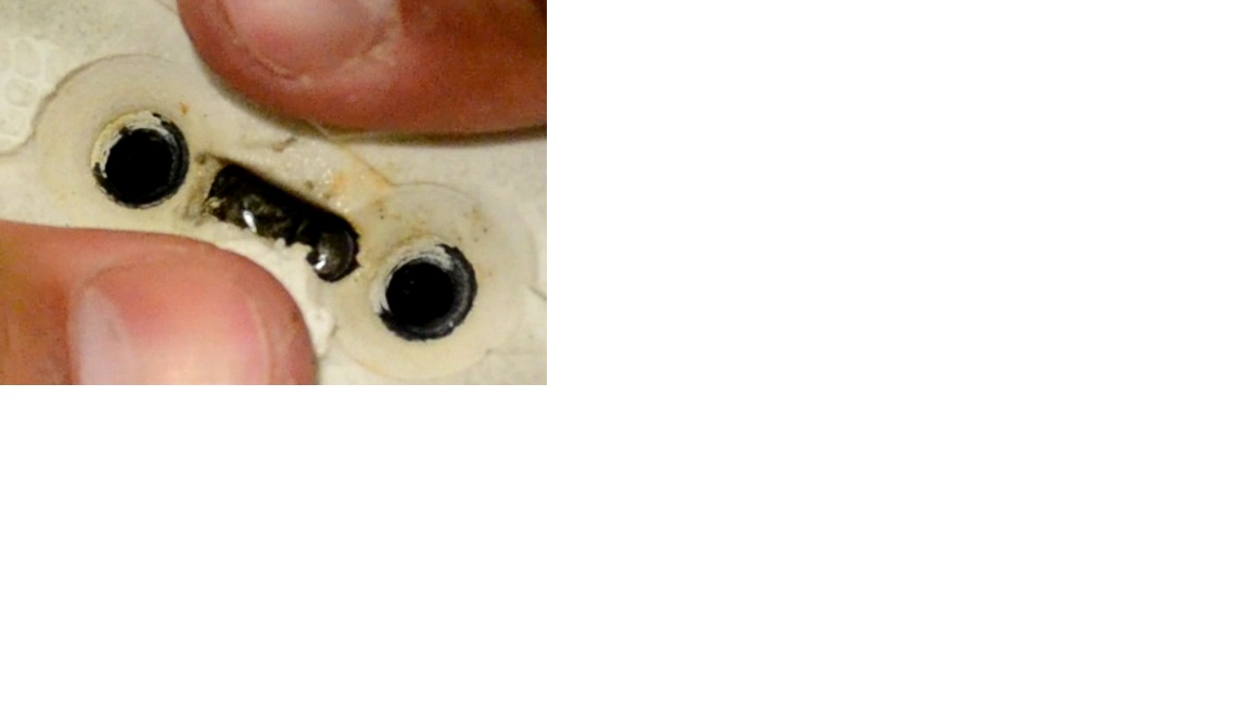

При нажатии сопливица вода и много. Да и вообще вся палуба проминаеца слегка пальцами. Петли в крайних положениях, езжу почти всегда в них, по доске тока на носках, уборок было окло 4 штук и все по носу, без видимых последствий. при этом сама доска вообще выгядит почти как новая, замятостей визуально никаких. при нагреве на солнце из неиспользованных закладных петель также сочица вода.(так было в начале сезона, отверстия силиконом залил)

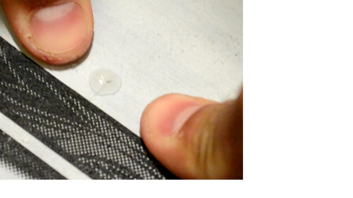

З.Ы. Пока фотал пальцами проломил участок (на фото).
Футура действительно столь нежная или я 90 кг тяжелый? можно отремонтировать локально с эпокси и стеклоткани, или глобально все вскрывать?
З.Ы.Ы Общупал доски коллег, нигде подобной поддатливости неувидел, включая ЖП 2011 года мятую, но целую.

Стеклоткань забыли положить? В эпоксидку отвердитель налить? Чтоб ВСЯ палуба дышала, это постараться нужно...

"при нагреве на солнце из неиспользованных закладных петель также сочица вода"
это диагноз. поводов для претензий выше крыши.
Непрочитано 12.10.2011, 10:49
Нет, нет! до притензий ещё дошло, не выяснен вопрос почему так произошло, возможно это особенность футуры (и) или моя -)).
Нифига себе "особенность" футуры !!! Правильно товарищ Ш. Нобель говорит, - поводов для претензий хоть отбавляй. Поэтому я бы на твоем месте не тянул с этим, так как доска уже "труп", и начинал общаться с дилером на тему когда они пришлют доску взамен бракованной.
Непрочитано 12.10.2011, 11:23
Если доска ремонтировалась (была пробита и внутрь попала вода), то причина - неграмотный ремонт. Либо на ней ходили с незакрученной пробкой. В противном случае - явный брак производства.

По моему два варианта:
1. Поменять доску по гарантии
2. Выбросить доску

И чего там диагностировать ? Мертвым диагностику не делают, их хоронят ...

У меня была 144 /2009/ в техноре, катал на ней с 9,2 /не очень много в 2009 и 2010, но когда на 7,2 не дуло/ .
В начале 2011 продал большим пацанам, вначале 9,2, потом и её.
По доске скажу, что подобных проблем замечено не было. Доска в техноре не тяжёлая для своих размеров, но, говорить, что она нежная я бы не стал.
Да, вспомнилось, тут по теме...
Сам меньше 2-х недель, как приехал из Дахаба. Там этих Футур 122-155 литров 2009 и 2010 г. на первой станции "квадратов" ну просто завались.
Они там, как я понял для прогрессирующих и начинающих катать в петлях стоят, хотя большинство с мягкой защитой носа, но в большинстве своём судя по состоянию и защиты, палубы и петель, катанные долго, не менее, чем по 150-200 раз за год.
Вряд ли у них подобные проблемы были замечены.
Нежные фрирайд-доски в 122-155 литров не прокатный вариант.
И ещё подумай, а не мог ты в неё в сезоне 2010 воды случайно набрать /может через пробку, может через пробой/, а зимой 2010-2011 в случая хранения в неотапливаемом помещения эту воду в доске охладить до состояния льда...и тогда уж точно привет доске.
