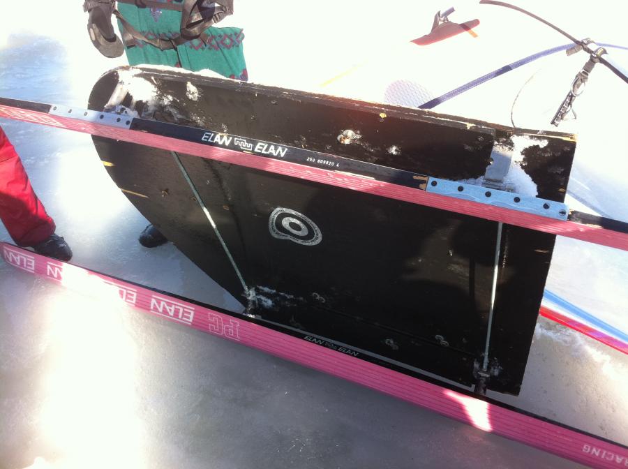

Как врезать кант? В бытность свою зимним туристом, мы драли наборный кантик со старых горных лыж, пилили канавку в деревяшках и шурупили мельчайшими такими шурупчиками (кант был с дырочками). После ровняли-шлифовали на станке. Дешево и сердито, но запасы канта иссякли, а лыжи как раритеты висят по стенам в альп-барах и стоят недешево. Что делать?

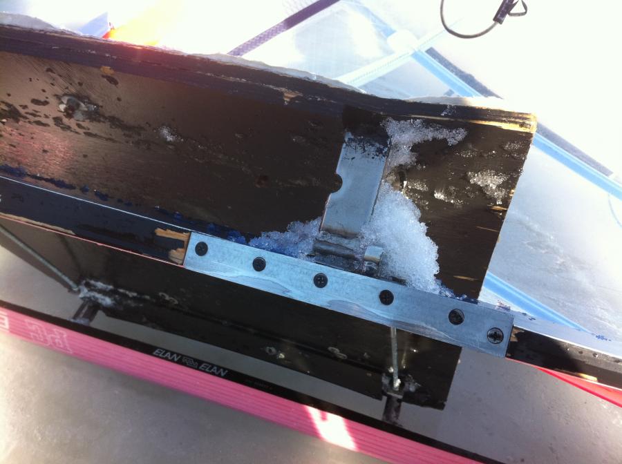

Вадим попробовал мой кантик, остатки. Теперь нашел какой-то более звонкий вариант, и ставит кому надо, на свои двухлыжки как опцию. А как быть самодельщикам? На Сенеже видел интересный компромисс - на древнем сноуфере по краю кант (конек) из алюминиевого уголка. На льду не пойдет, а на плотном снегу должно работать...
Еще варианты?

В Мончегорске ребята врезали эксперементально! Работает) Точнее держит на льду! Вроде неплохо, сам не катался... со слов..

Говорят, врезать можно, а вот отодрать кант (нового типа) от готовой лыжи сложно. Надо найти где-то заготовки, дальше легче... Где взять?

Полосы нержавейки с двух сторон в прыжковую лыжу. Подробнее реализацию можно будет посмотреть у мурманчан на ЧР в Питере.
Непрочитано 21.01.2013, 22:52
А чем клеили, не шурупили ведь?

Вот как у Архангельцев, хочу нечто похожее сделать.
Интерестно сильно тормозит ?

так вроде ни кто не догонял, на чемпе Питера весной 2012:)

Вадим, а спасает канек на льду ? Т.е. не по голому льду кататься а когда вылетаешь с наста на участок с голым льдом спасает он ?

Угу

Че, вот так, простые 4 пластины под опорами? А как же особый кант для чемпионских лыж..?

Дак я-ж говорю, блин - к Вадиму. А вы все велосипед изобретаете. Он давно уже нашел списанную подлодку, которую успешно распилили на такие вставочки. Цена доступная. Остальное Вадик скажет.

для чемпионских спец.металл и заряд шамана на победу!

Подскажите, чем выфрезеровать в домашних условиях углубление под канты? У Вадима приобрёл 4 полоски от субмарины. Надыбал запасные трамплинные лыжи, чтобы совсем не остаться без аппарата, если что. Полоски, как на фото. Руки растут из нужного места. Главное правильно направить.
