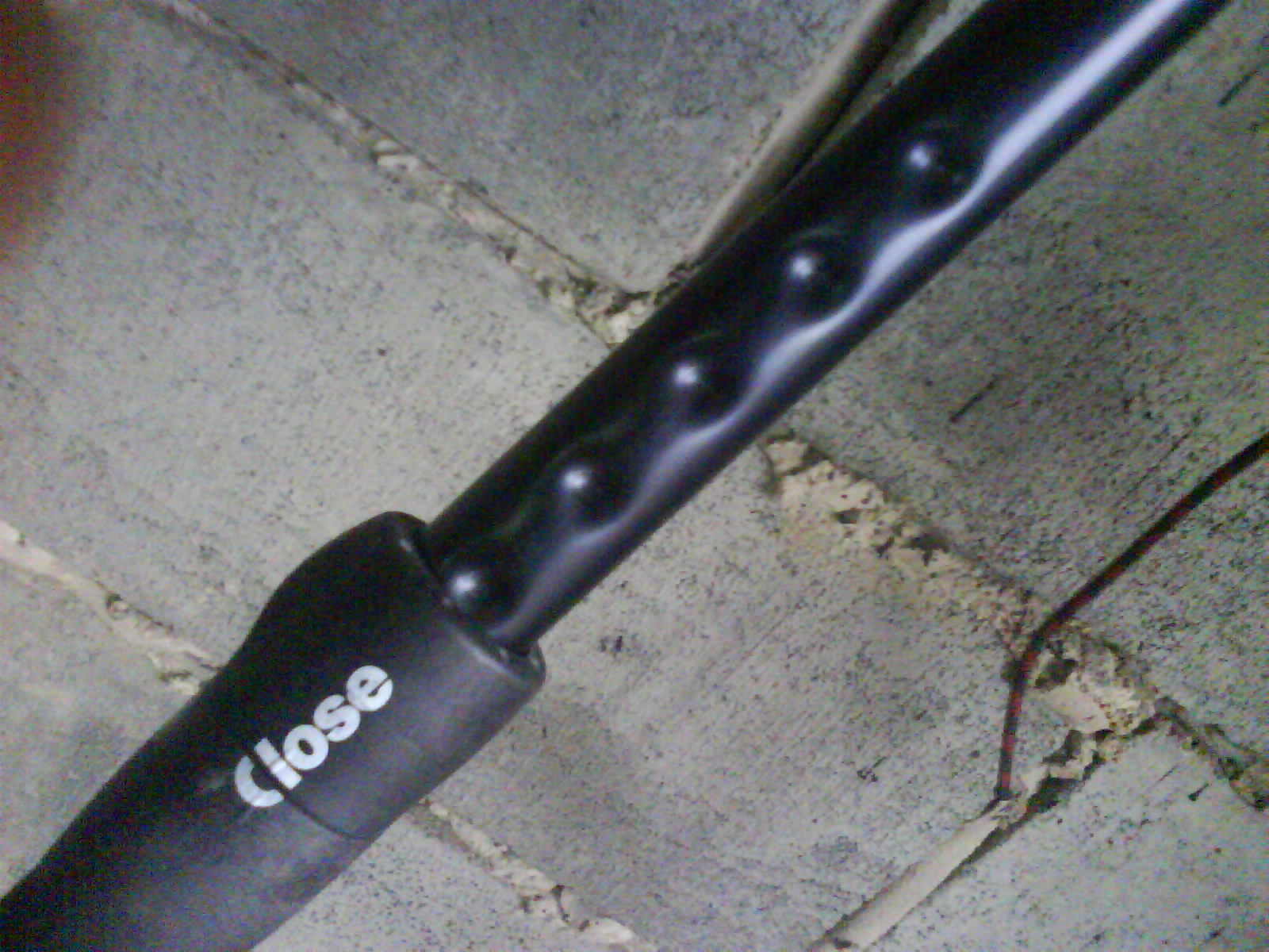

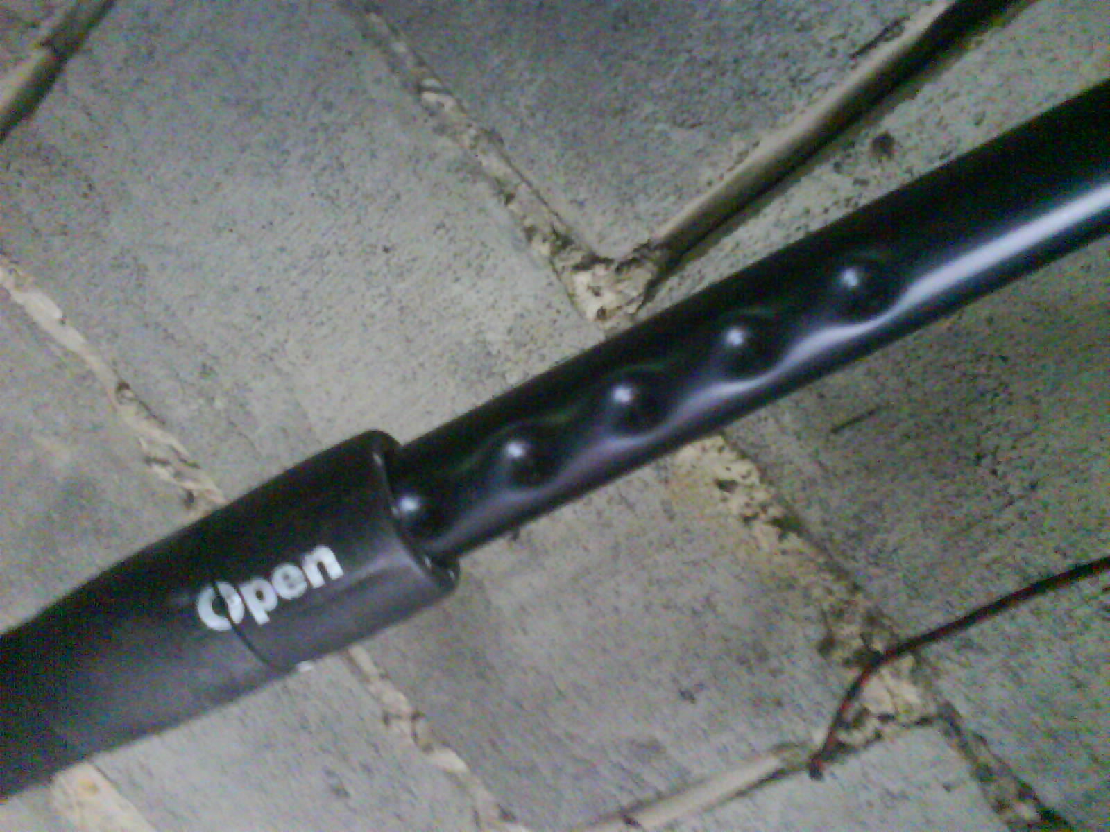

Специально для Котани и других интересующихся - вот она! Рашвиндовская система фиксации! Состоит из двух пластмассок, фиксированная с символом "(" и крутилка с остатками надписи Опен-Клозе. Поворот на 90 градусов фиксирует или отпускает гик.

Не скажу за надежность сей системы,
но фишка с надписью Open / Close - зачет!
