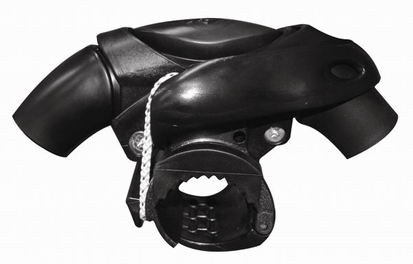

как крепиться старт шкот? смотрю на фото вроде на гике спец крепления есть?
у меня гики 90-х мистраль, на старт шкоте две петли, одну петлю выше гика удавку вокруг мачты -другую петлю в галсовый.

Я продергиваю через дырку(на картинке видно ее) в передней оковке (она есть почти на всех оковках)- шкотик, на двух его концах завязываю узлы.
За нижний узел уже удавку.

имхо...а какая нафиг разница.....единственное пропустить ПОД гиком чтоб не расстегнуть замок при потягушках.....

имхо...а какая нафиг разница..........
Никакой, если петля под замок влазит.

а я не продеваю стартшкот в крепления на гике никогда. Потому-что верхушек несколько, а старт шкот - один. Задолбался каждый раз продевать тонкие веревочки в маленькие дырочки. Пришил к верхней части стартшкота петлю из широкой стропы. Накидываю удавкой вокруг мачты в самом верху выреза кармана. И большие лопухи тягать легче и менять верхушки быстрей.
+1
5 парусов, 3 гика, 1 стартшкот.
