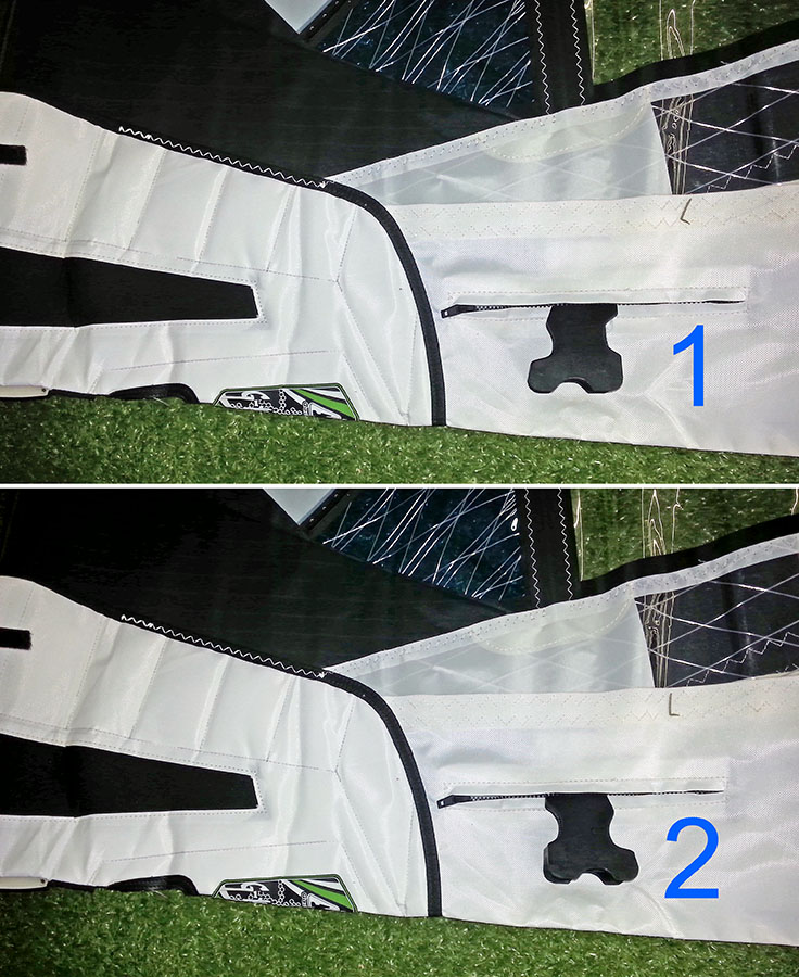

блин, чтобы снять спейсер, вынул нижний несимметричный камбер, а в каком положении он стоял - не запомнил!
Хелп, как правильно ставить - 1 или 2?

Шаблонного правила нет) Зависит от угла между латой и мачтой в набитом состоянии. Должен стоять так, чтобы нагрузка была наиболее равномерна на обе стороны. Больше похоже, что это 2. Зато есть способ проверки. Покататься несколько раз и, если с одной стороны на роликах появится микрошероховатость больше чем с другой, переставить.

первый вариант более похож на правду и логичен по форме прогиба мачты

Спасибо. Я еще не катался, а только набивал 2 раза, но при снятии камбера на обоих роликах заметил затертости с одного конца, ближе к удлинителю. Причем такие, как будто ролик не катался по мачте, а терся об нее одним местом. Только потом я оба ролика вынимал и опять же не запомнил к какой стороне камбера были ближе потертости. Один ролик вообще с трудом вращался, как выяснилось у него была неслабо так погнута ось! (гаастре айяйяй!)

Ось чаще гнется при недосмотре перпендикулярности камбера к мачте. проверяй при набивке по мачте .
пару раз при одной набивке приходится проталкивать камбера.
