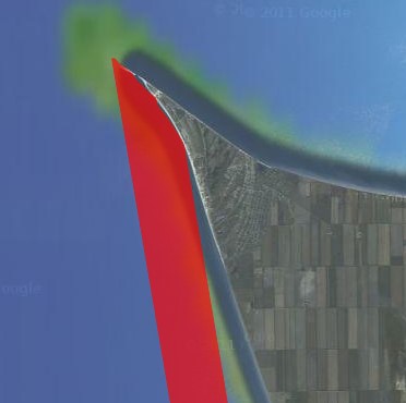

Работать-то оно работает. Вот только треки загружает и показывает как-то странно (см. вложение). Пытался как-то сохранить карту, чтобы передать под бэкграунд GPSResults - тоже нифига не получается. Вроде бы какой-то там файлец .hlg сохраняет, а что с ним делать непонятно.
В общем, пока пользы от этой проги не увидел. Я привязку треков к гуглу делаю через GSSport - он автоматом накладывает трек на карту, но у него трек без прорисовки скорости. Ну, так я потом на этот синенький трек накладываю прорисованный в GPSResults уже в простом граф.редакторе, подбирая маштаб по треку.
Собственно, в GPSResults вшита возможность связи с GoogleEarth, а как связать с этой прогой не знаю.
