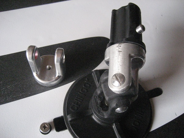

рем комплект шарнира
Предлагаю ремонтный комплект шарнира Chenook из легкого сплава, можно сказать навечно. В комплект входят два пальца с фиксирующими болтами и два элемента. Количество комплектов неограниченно. Цена 2 т.р.

Без покрытия, выглядит фуфлыжно. Как минимум галтовка. А идея правильная.

До красоты вроде не догоняли. Преследовалась цель надежности.

Не сгниет алюминий в морской воде?

Это не чистый алюминий, а сплав. Согласно справочника по металлам сильному воздействию коррозии подлежит алюминий в чистом виде. Сплавы коррозии менее подвержены. Тем более все исследования по металлам производились в контакте постоянного воздействия с морской водой. А в нашем случае шарнир же не постоянно в воде, а только во время каталок. Хотя в жизни ничего не вечно.

насчет надежности, расчеты то не делали...на глаз повторили то что было, а по скольку дюрал попрочнее чем пластик, то запас очевиден. не сгниет в пресной воде, а в морской... кабзда ему будет. с чем не справится раствор соляной, то электричество убьет.
голтовка, самое то. на ночь включил в гараже, утром достал. блестеть будет как йайца кота. можно на грецких орехах, можно на фундуке, что халявнее...а по уму, гальваника.
но еще отмаркировать нужно, хоть клеймом...

Расчетов конечно никаких не делал, а испытания провожу на себе, благо вес предосотаточный, поэтому не на кого не надеюсь, испытываю на себе, как на подопытном кролике. А что бы резьбовые соединения не разворачивались герметичным фиксатором резьбу залил. Практика покажет.

Дюраль очень твёрдый материал, отсюда выходит хрупкий. На ударные нагрузки не рассчитан. Есть риски при каталках с лопухами и при жёстких уборках, что уши отлетят.
Скорее отлетят у того, кто убрался.

Мне шарнир похожей конструкции подсунули поляки в прокате. Я не сразу сообразил че флаки и споки не идут... Покрутил его в руках и понял... У него ограничения в свободном ходе есть. Первый раз такое видел.

пластик как демпфер выступит, не сцать...

ну в дюрале накапливаются напряжения и микротрещины появляются, пластик наверное так себя не ведёт.

Это не дюраль, а слав какой то, лично держал в руках это изделие и после сборки, очень лёгкое, на вид такое прочное, что ушки из пластмассы кажутся такими несерьезными... Ну а сгниет оно даже в соленой воде лет так через надцать, наверное, когда новый Чинук будет снова стоить для нас 2 т.р. Но я вместо нового лучше бы все равно поставил эти, из сплава... Степень свободы не изменилась, делалось на ЧПУ методом копирования в автоматическом режиме...
